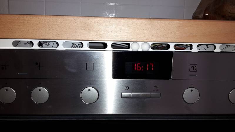

Buenos días, me he puesto muy motivado a montar la cocina. Hasta ahora todo bien...... Módulos inferiores Metod de 80 cm de altura. Ikea Skinande lavavajillas o algo así... El panel lo conseguiré hacer en algún momento. Pero ahora realmente necesito ayuda. Ayer vino el electricista y conectó nuestra cocina Siemens. Mi marido dice: Felicidades, eso encaja. Llego a casa después del trabajo y pienso, ¿cómo es posible que haya 2 cm de espacio bajo la encimera y se vea completamente esta rejilla de ventilación para los aparatos de Ikea...? Simplemente no puedo creer que dos hombres lo hayan dejado así. Ahora me pregunto si el electricista tiene que volver para desmontar la cocina, ¿a qué altura debo fijar ese suelo donde está la cocina para que también cierre el cajón?
Espero que se puedan abrir las imágenes, si no, hay dos en mi álbum. Ya doy las gracias por si alguien tiene consejos para mí.

Eieiei, ¿y por qué hay espacios a la izquierda entre los armarios?
La estufa tiene que salir otra vez. Si el cable es lo suficientemente largo, no tiene que hacerlo el electricista.
Sigan las instrucciones de un horno de IKEA para la instalación.
En la pág. 13 está la medida importante.

Gracias de antemano por la rápida respuesta, también ya había pensado que la cocina debe salir. Menos mal que el electricista no tiene que venir otra vez. El hueco a la izquierda no estaba planeado, pero de alguna manera todo el levantamiento de medidas y la planificación no fueron del todo correctos. Renunciamos a la placa de 15 cm en el lavabo, ya que los cajones se abren muy bien. Al lado de la cocina, en lugar de un armario de 40 cm, ahora puede ir uno de 60 cm, lo que me parece muy bien. Desgraciadamente, la encimera es 1,5 cm demasiado larga y debe ser recortada de nuevo. Voy a sacar el armario alto para el microondas y también el de 60 cm al lado, y quería recortarlos directamente. Porque los cajones del armario alto se abren con dificultad, supongo que debe haber un cm de espacio. No tiene que ser todo perfecto, pero sí debe encajar. Solo tengo dudas si durante el corte la placa de vitrocerámica puede quedarse en la encimera o si podría romperse por la vibración de la sierra de calar.

Si la encimera no sobresale mucho, no vibrará demasiado. Para un corte limpio, es mejor una sierra circular. Los armarios deberían haberse desplazado hacia la izquierda, de modo que el espacio quede entre la pared y el armario del fregadero. Luego se cierra con una pieza de ajuste. Pero ahora eso ya no es posible debido a los recortes.
Si todos los cajones abren con dificultad, no se debe a una distancia insuficiente con un armario adyacente (en realidad eso casi nunca es la causa). Más bien, el armario alto está torcido. También parece en la foto que la distancia hacia el mueble inferior sin respaldo es menor arriba que abajo, lo que indica un cuerpo torcido.

Creo que se debe al armario alto y a la encimera que presionan el armario contra la pared y los frentes de los cajones rozan con el papel pintado de textura rugosa. Ya estoy agradecido por los consejos de la página 13; el cajón debería cerrarse así. Aun así, la cocina tendrá que ser más alta, ya que no quiero ver esta rejilla de ventilación.
