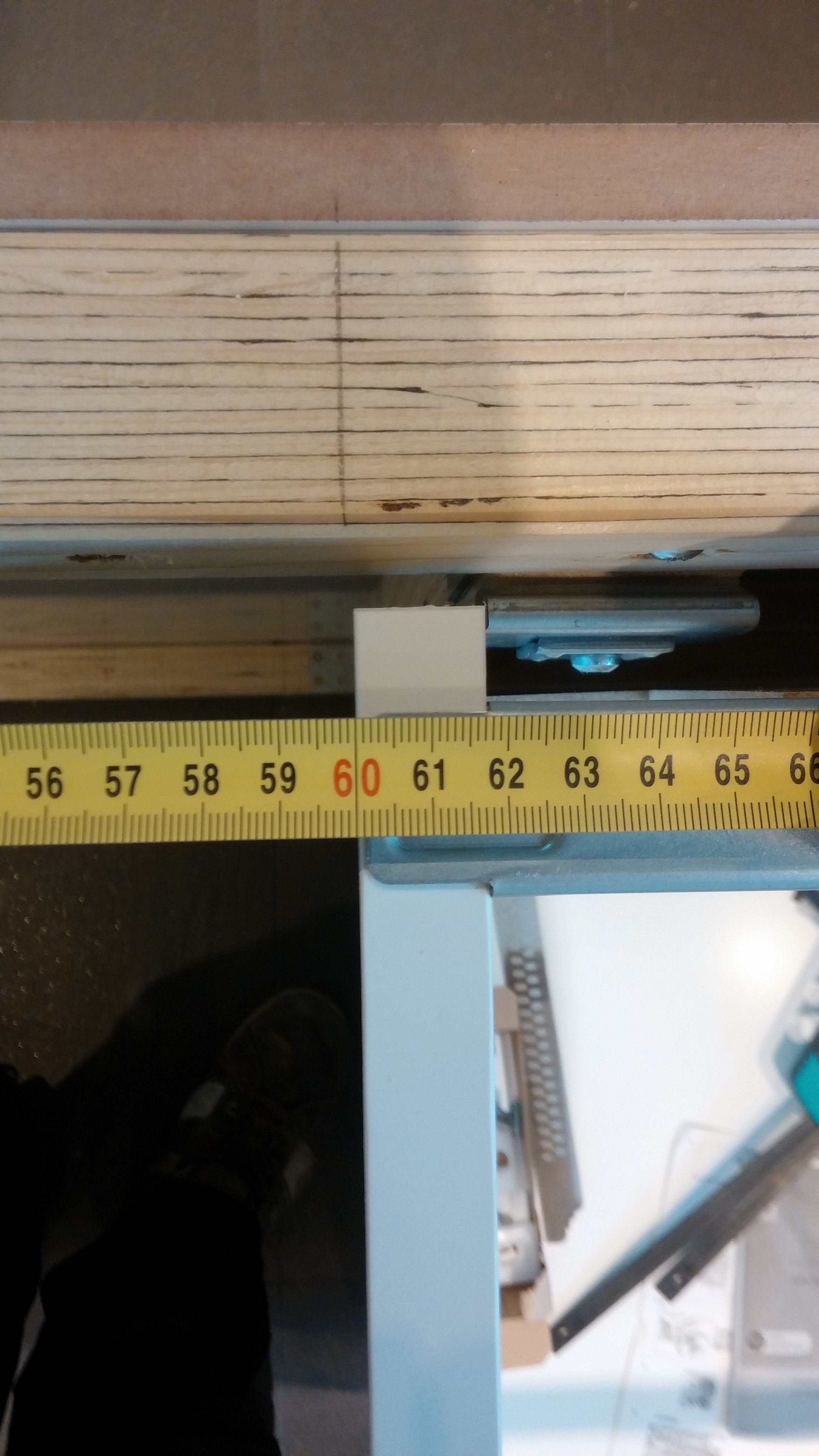

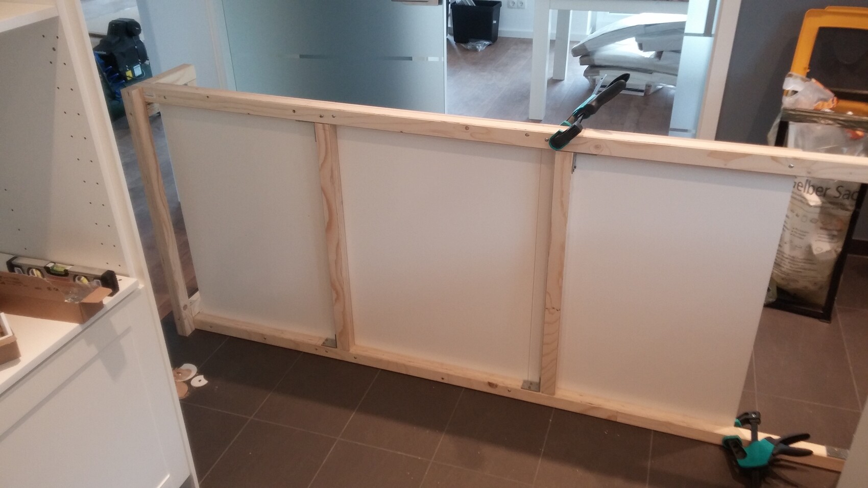

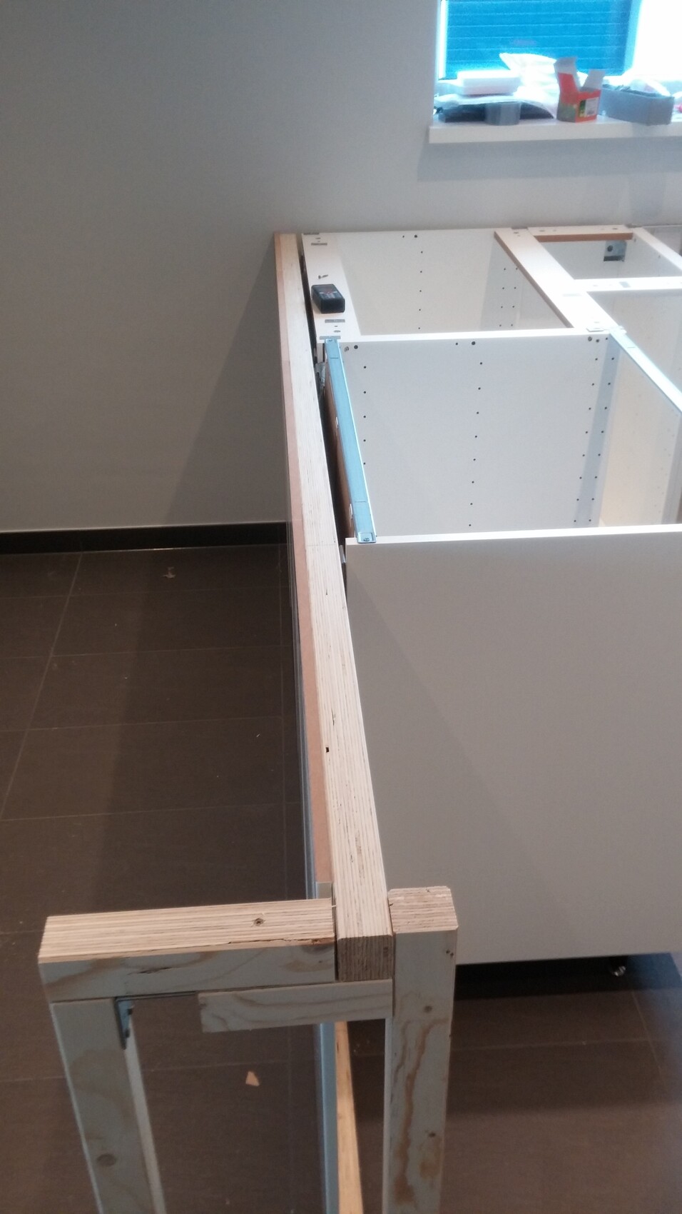

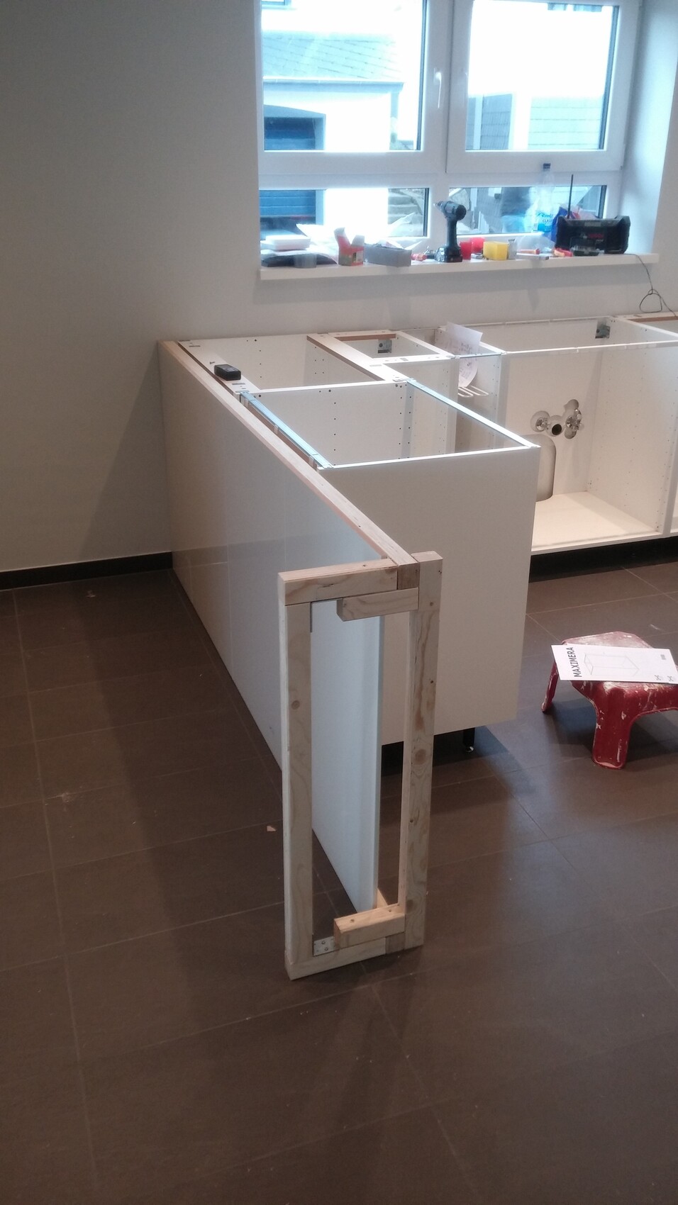

Me he construido una subestructura. La madera para ello es de Hornbach, se llama WoodPro y es madera contrachapada. Por eso es muy dimensionalmente estable y recta.
La subestructura al final parece un poco extraña, pero todo tiene su razón. Si hubiera colocado la última barra vertical como las otras dos entre las dos largas maderas horizontales, entonces habría tenido que conectar el lado frontal del panel justo en la zona donde está mi conexión de placas.
Como en esa zona está el lavavajillas, pude prescindir de la profundidad total de 60 cm, necesitaba solo 55 cm y por eso pude colocar el soporte vertical al lado de la estructura... además de la estética, así todos ganaron. Ahora da igual, el lavavajillas está puesto, ya no se ve nada.
La subestructura está atornillada a los puntos originales con el cuerpo del mueble.

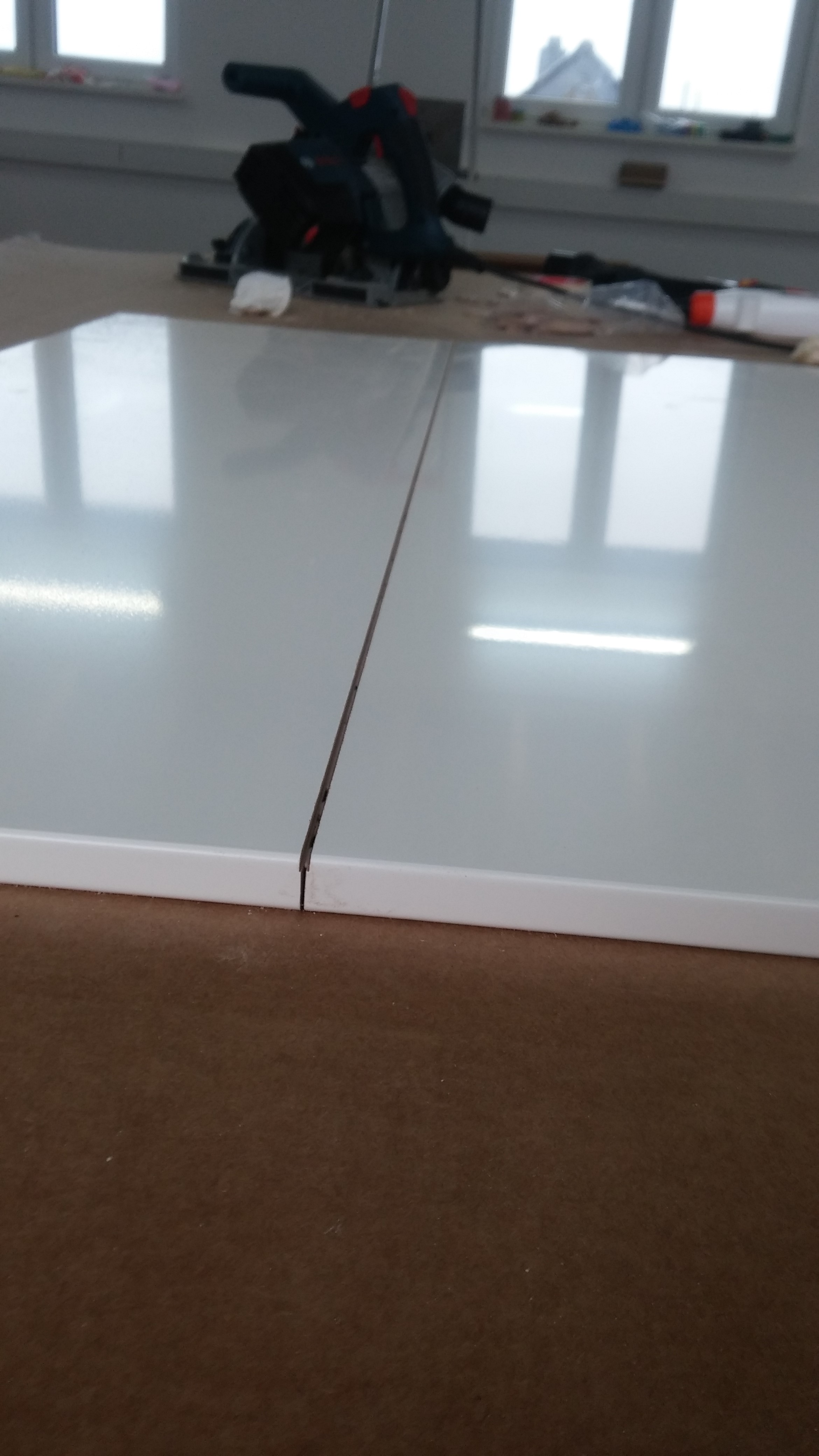

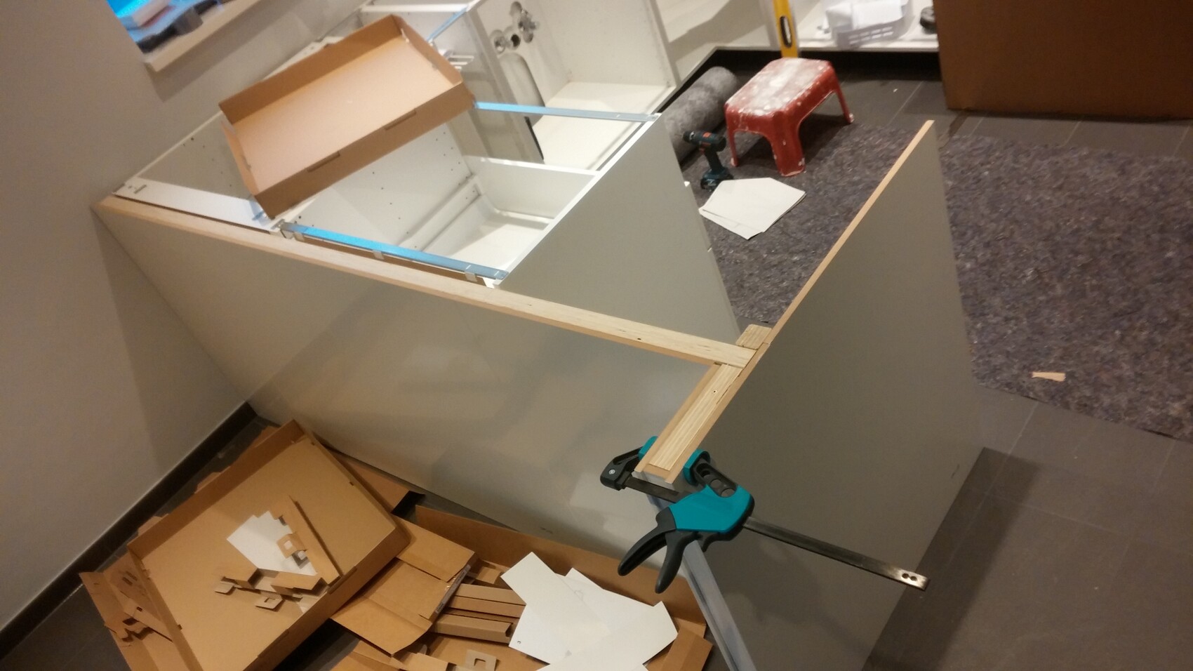

El revestimiento lo realicé con paneles laterales, que corté a medida con sierra de inmersión y guía.
El método para unir las piezas entre sí, que el experto de IKEA ya mencionó, solo lo apliqué en el lado frontal, porque llegué a una medida total de ~86 cm, que no pude fabricar con paneles laterales sin tener un borde cortado. Pero como allí los bordes originales tenían que estar a la derecha e izquierda, el borde cortado tenía que ir justo en medio del material.
En el revestimiento de la pared trasera, ese borde cortado queda hacia la pared, por eso no importa.
Esto fue el "truco" para unir los paneles laterales cuando es necesario cortar inevitablemente:
El ranurado lo tapé con pasta para madera Clou blanca.
