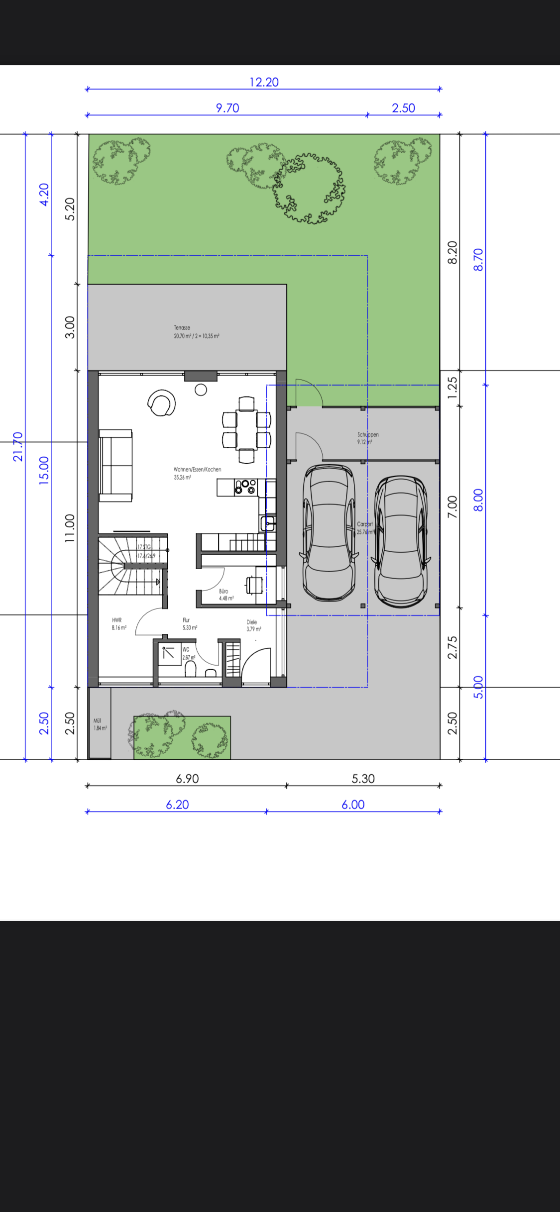

Aquí está nuestro plan provisional

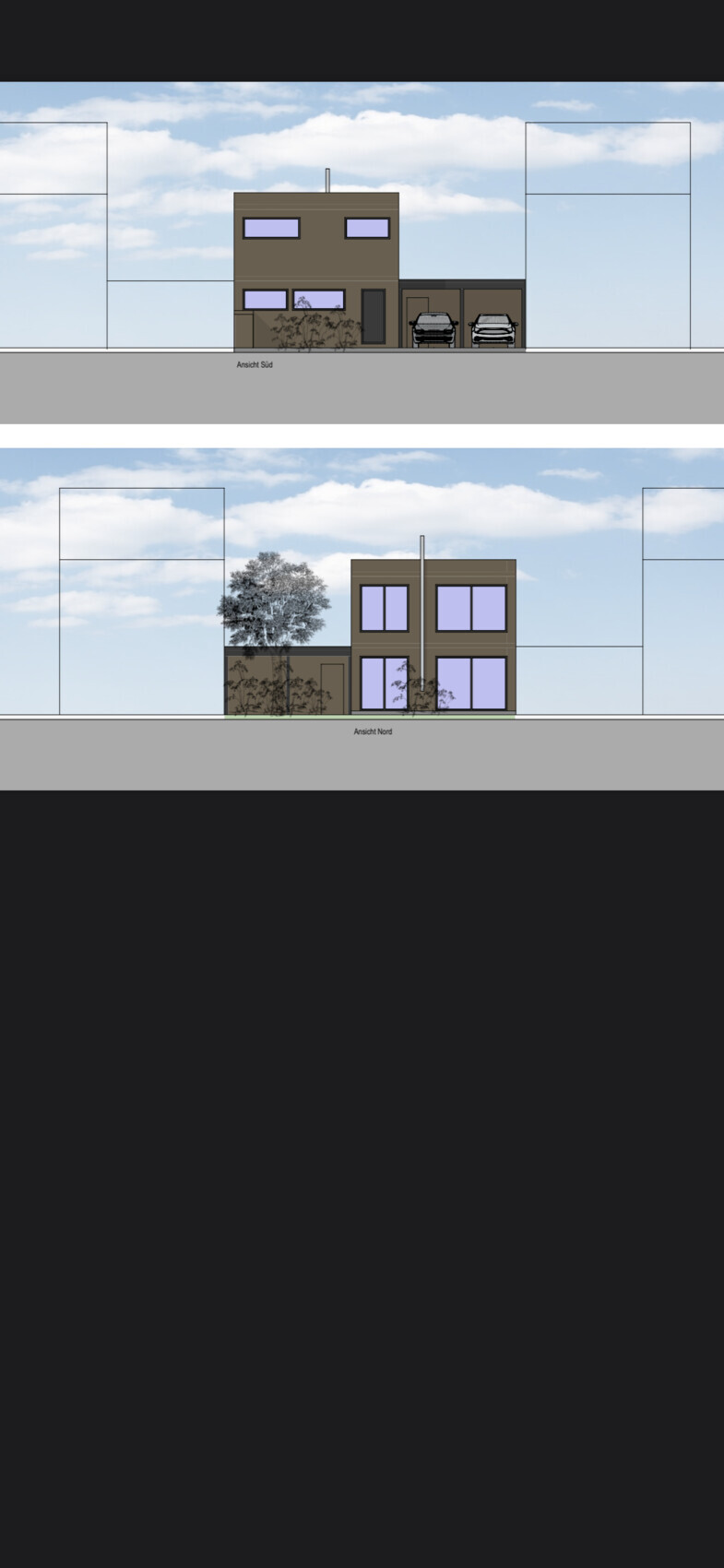

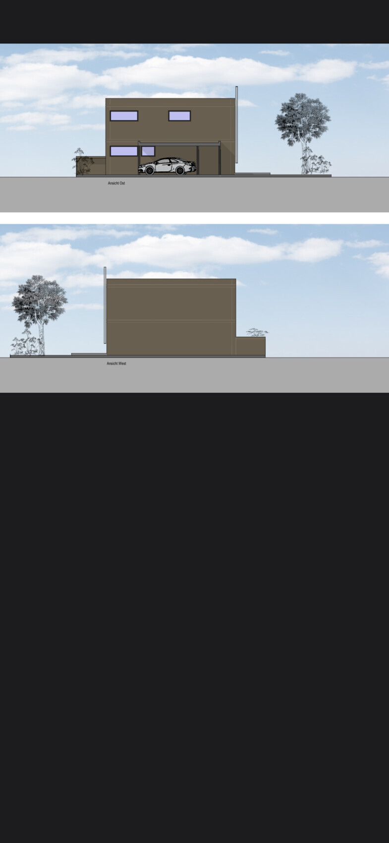

así como las vistas exteriores provisionales, etc.

Buenos días,
Con tu planta baja todavía no estoy del todo satisfecho. Tienes tantos espacios pequeños que ya no tienes una sala de estar. Y por la entrada derecha tienes bastante pasillo. ¿No te gustaría al menos cambiar el baño y la entrada? Ahí podrías ahorrar pasillo y hacer la oficina o el baño más grande.
Pero también recomendaría no dejar la sala común cuadrada, porque, como dije, no tienes una sala de estar bien zonificada.

¿La casa solo puede ser tan ancha como se muestra?
¿Por qué 2 [Fzge.] uno al lado del otro? Eso no funciona. A menos que uno se quede sentado en el auto. :D

Yo mismo también tengo un espacio multifuncional y he ampliado la habitación a 55 m² integrando pasillos. Solo que esos 55 m² no parecen excesivamente grandes. No quiero imaginar cómo se sentirían entonces 35 m². En tu lugar, intentaría de todos modos sacar unos metros cuadrados más o construir más ancho.

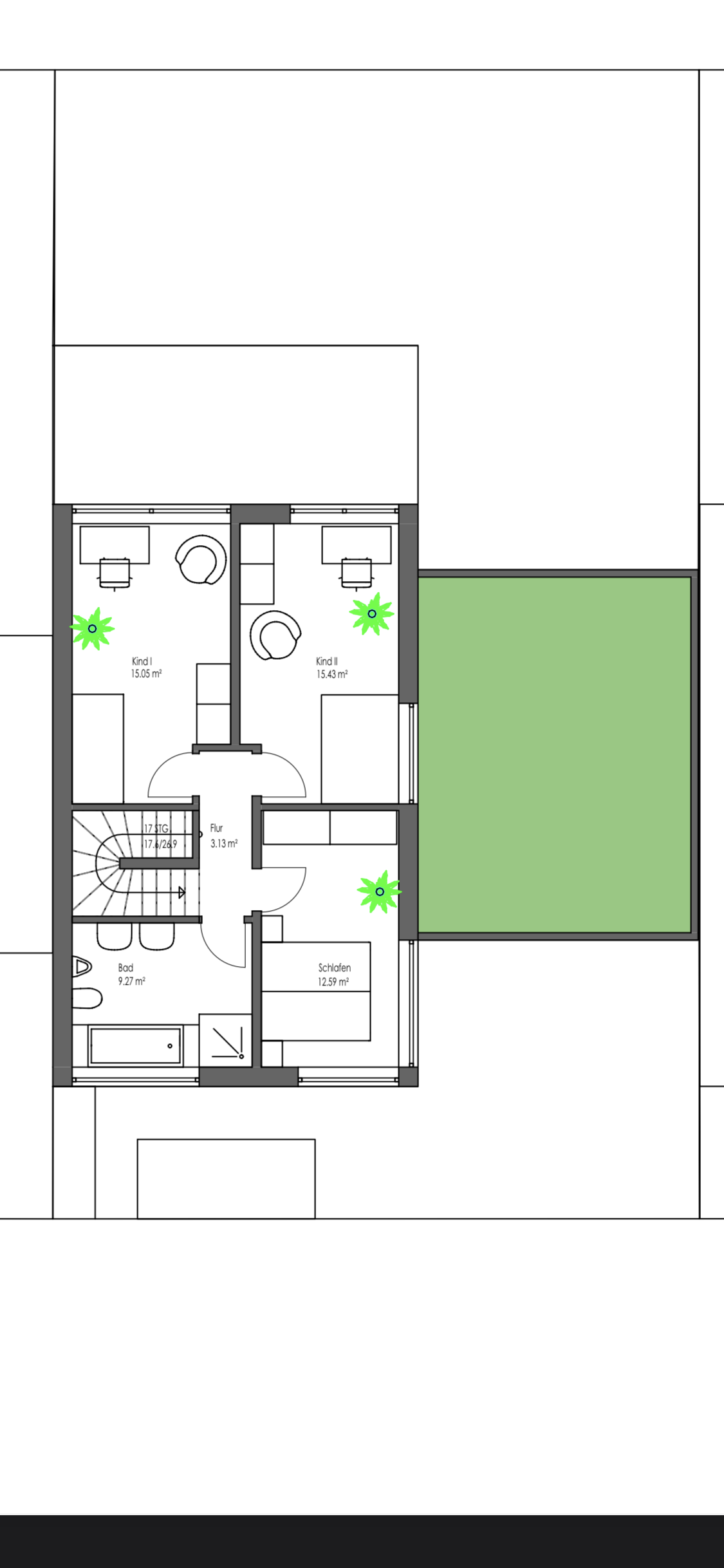

En la planta superior no hay nada que objetar. El baño me parece bien hecho. Las habitaciones de los niños no tienen que ser tan grandes según la superficie del piso, pero eso es cuestión de gusto. Solo que, dependiendo del tamaño de la cama, el dormitorio puede no funcionar. Otra cosa que me llamó la atención es que probablemente puedas descartar la chimenea en ese lugar. Con la chimenea correctamente dibujada y el área de separación prescrita, no podrá haber una mesa de comedor allí. Perdona que lo diga, pero la planta baja es un engaño. Promete más de lo que puede cumplir. Aunque la planificación esté dimensionada. Esas son medidas de obra gruesa, así que pásate la regla, tenlo en cuenta y dibuja muebles reales.
Piensen en construir un garaje simple y utilizar el espacio resultante para vivir.
