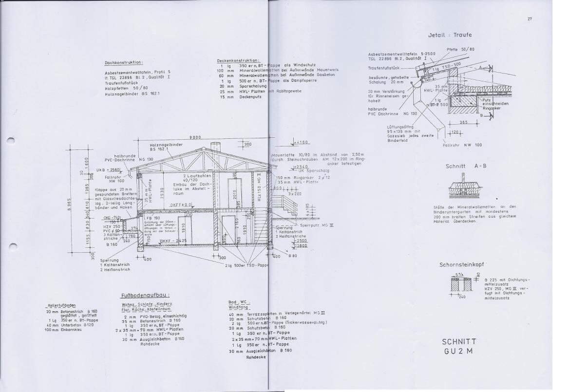

Hola,
tengo un desván de aproximadamente 100 m² (techo frío), el techo mismo permanece ventilado. También hay entradas de aire. Ahora quiero aislarlo (aislamiento del desván).
Hasta ahora he visto muchos videos interesantes sobre el tema y me queda claro, pero todos los videos e instrucciones se referían a un suelo liso. En mi caso, se ven las vigas y por debajo están las tablas del techo del piso inferior. Creo que en la imagen se explica.
Mi idea era poner el aislamiento entre las vigas en 2 capas y desplazadas. Pero, ¿qué pasa con una barrera de vapor? Todos los videos e instrucciones dicen que debería poner una barrera de vapor debajo del aislamiento. Eso es difícil de hacer (¿o simplemente ponerla sobre las vigas y luego el aislamiento encima?).
Además, por encima de las vigas pasan los cables eléctricos que luego se distribuyen hacia abajo en las habitaciones. Por eso no estoy seguro de si la barrera de vapor es necesaria o no, y si basta con aislar entre las vigas.
También podría poner una lámina sobre las vigas, ¿sería esa una opción?
Como material usaría - Isover Topdeck DF 2-035 fieltro para techos de 80 mm de espesor (en las dos capas suman 160 mm) ---- ¿Sería adecuado este material o tienen ustedes algún material mejor?
Adjunto un esquema y también la composición del techo.
Montaje manual techo FB190, ejecución según plano de techo. La construcción del techo bajo la armadura de madera con clavijas está compuesta por un encofrado de listones de 25 mm, una placa HWL de 25 mm como soporte para enlucido y paneles aislantes con malla Rabitz, y yeso de techo de 15 mm, así como 100 mm de mantas de lana mineral sobre una capa de cartón nBT 350 como protección contra el viento. En paredes envolventes de gasbetón de 240 mm, el aislamiento térmico se debe reducir de 100 mm a 60 mm con mantas de lana mineral.

Hola,
según mi conocimiento, la recomendación general sobre la barrera/válvula de vapor se basa en que los espacios calefaccionados colindan con superficies no calefaccionadas (= "tejado frío"). Esto provoca condensación al enfriarse el aire. La humedad se bloquea (aprox. 100%) o frena (< 100%, permitiendo que la humedad registrada pueda escapar) antes del aislamiento, para evitar daños tanto en el aislamiento como en la estructura de madera.
Sin embargo, existen modelos de cálculo, según tengo entendido, en los que el aislamiento en las losas intermedias puede prescindir de la barrera/válvula de vapor, y el punto de rocío se alcanza muy hacia el exterior, donde el agua formada puede evaporarse y no penetrar en la estructura de madera. Para ello, se debe tener en cuenta una disposición específica (material aislante, espesor de capas y construcción) que un especialista puede calcular para ti. En caso de autoconstrucción "a ojo", en el peor de los casos, el techo de vigas de madera puede pudrirse.
