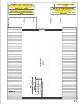

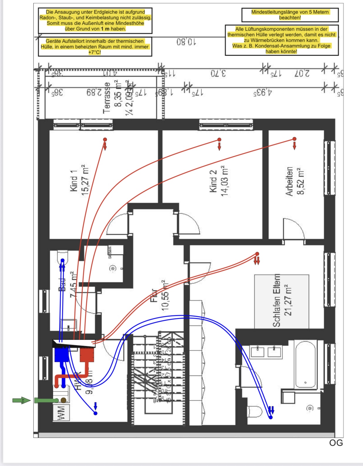

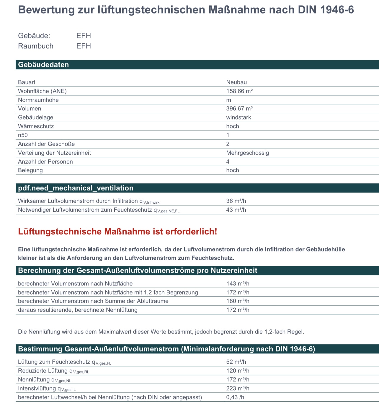

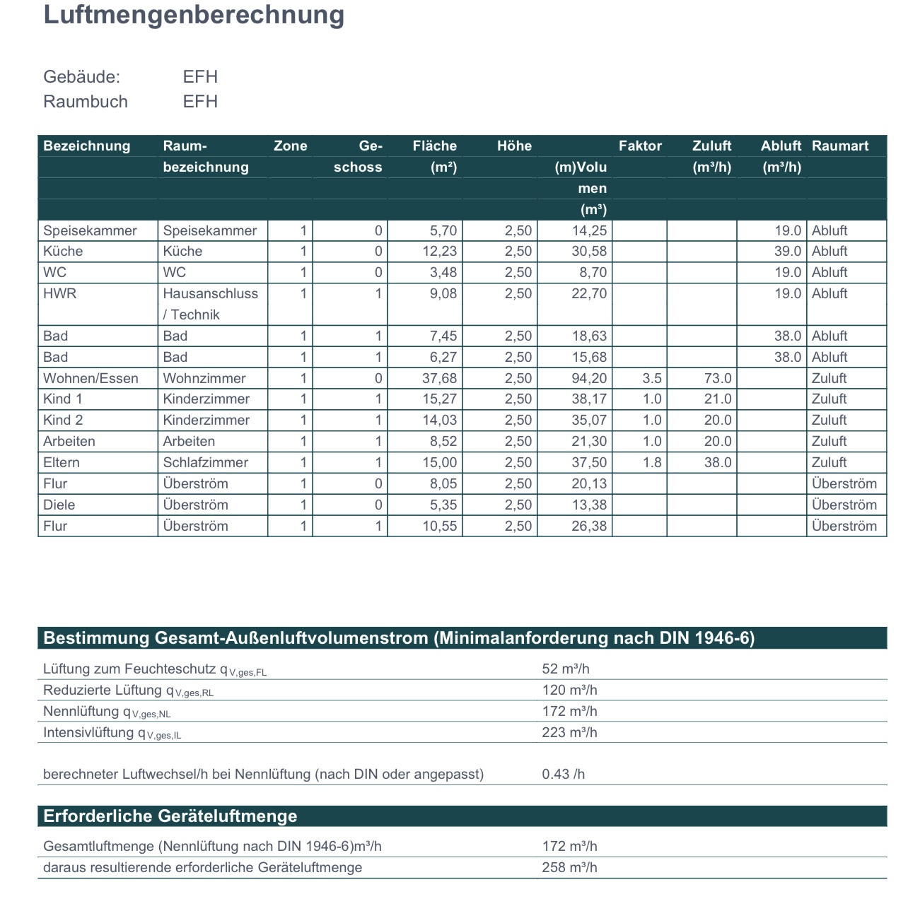

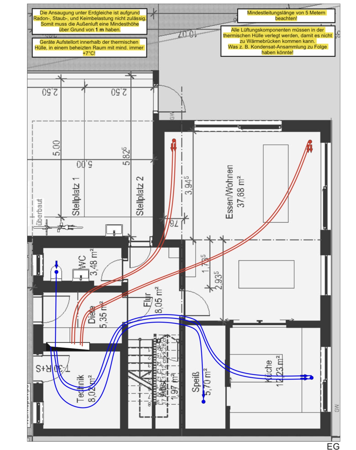

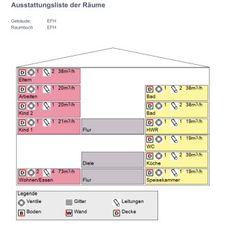

Hola a todos,
vamos a construir una casa adosada de construcción maciza y para ello estamos planeando una instalación de ventilación central con recuperación de calor, función de entalpía y refrigeración (Zehnder ComfoAir 350 TR Enthalpie + ComfoClime Cool 24). He adjuntado el concepto de ventilación. En el nicho (izquierda) del salón se colocará una estufa de leña. También se desea una campana extractora con salida de aire hacia el exterior (a través de la fachada).
Me han surgido algunos puntos sobre los que me gustaría conocer vuestras opiniones y experiencias:
    [*]Altura de la habitación:
    En el concepto se calculó una altura de 2,50 m para la planta baja y la superior. En la planta baja será en realidad de 2,65 m. ¿Tiene esto una influencia notable en el dimensionamiento?
    [*]Ubicación de la instalación
    Se planea colocarla en el cuarto de lavandería en la planta superior. Preferiríamos que estuviera en la sala técnica en la planta baja. Pero según el plan, esta solo tiene acceso desde el exterior, probablemente por eso no tiene una rejilla de extracción.
    ¿Es esto sensato? ¿O sería mejor hacerla accesible desde el vestíbulo y prever una rejilla de extracción?

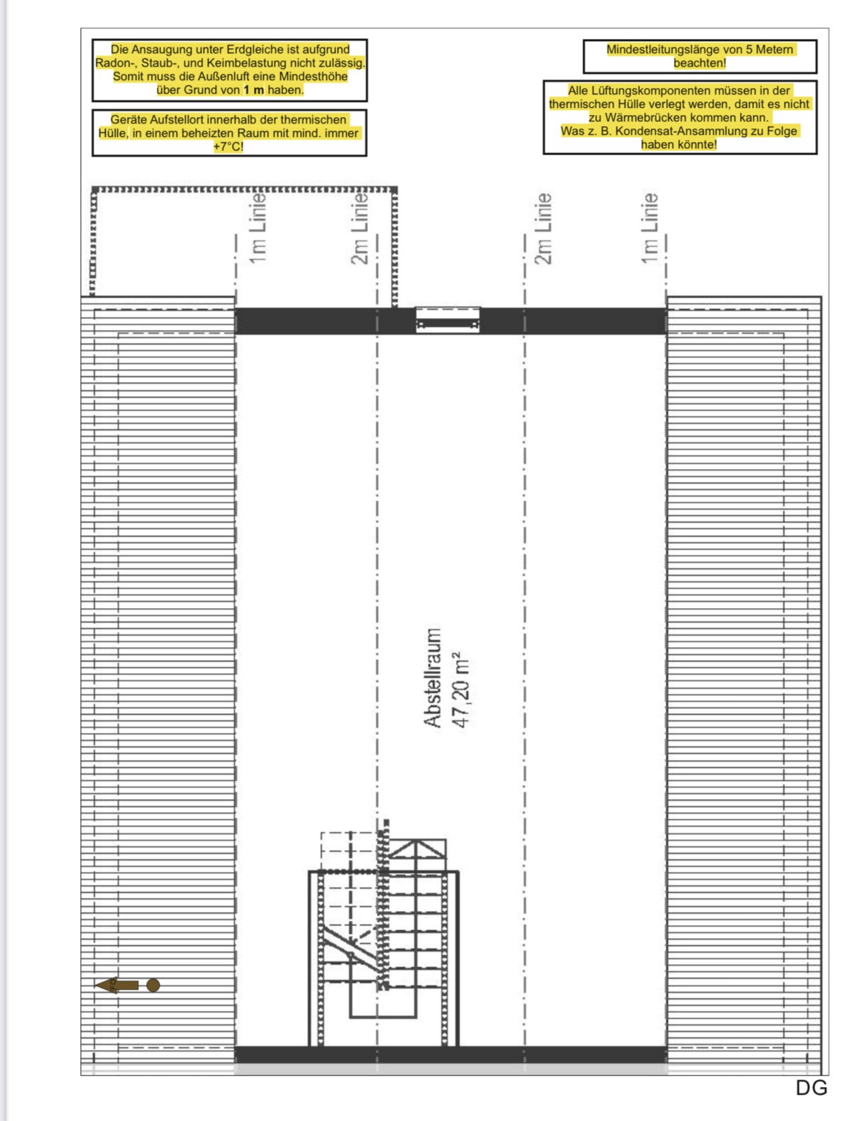

    [*]Ático
    Acceso por escalera de descanso, se utiliza principalmente como trastero (losa de suelo sin sótano). Más adelante tal vez como sala de juegos para los niños.
    ¿Se necesitaría allí entrada y/o salida de aire?
    [*]Por lo tanto, ¡el ático también podría ser una ubicación posible! ¿Qué opináis al respecto?

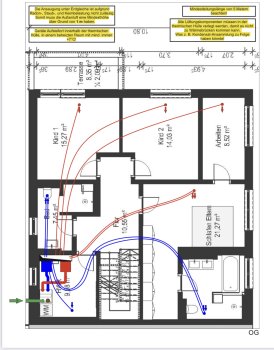

    [*]Dormitorio principal y vestidor:
    Vestidor abierto en el dormitorio. ¿Es suficiente la entrada de aire prevista o sería recomendable una salida adicional en el dormitorio (por ejemplo, para un funcionamiento más silencioso)? ¿O extracción en el vestidor?
    [*]Conducto libre en el distribuidor:
    Hay un conducto libre.
    ¿Lo usaríais para entrada o salida de aire adicional? Si es así, ¿cómo?
    [*]Extracción en el pasillo de la planta superior: ¿Sería útil prever una salida de aire en el pasillo de la planta superior?
    [*]Aire exterior en la planta superior (cuarto de lavandería) Extracción por la cubierta. ¿Sería más conveniente una rejilla combinada en la planta superior? Frente a la sala técnica está prevista la unidad exterior de la bomba de calor aire-agua.
¡Espero vuestras opiniones y experiencias!

Hola,
altura de la habitación:
La diferencia de 15 cm en la planta baja eleva el volumen de la habitación un poco, pero si el diseño ya ofrece margen de reserva, no tienes que preocuparte por eso. El sistema lo maneja sin problemas – ¿o ya has calculado otros factores (como la carga de personas prevista o zonas específicas de uso) que entren en conflicto con esto?
Cuarto técnico:
El acceso desde el exterior sigue siendo un problema, no solo para el mantenimiento. Sin ventilación de extracción en la planta baja alters artificialmente los flujos de aire. Consigue un cuarto técnico accesible con conexión de ventilación antes de enfrentarte a problemas mayores más adelante. ¿Hay opciones para replantear la planificación antes de construir?
Ático:
Si los niños hacen allí una sala de hobbies y ahora no instalas tubos conduits o prevés salidas para más adelante, después te arrepentirás mucho. Para almacén puro puedes ignorarlo, pero tan pronto como se guarde algo más que decoración navideña, querrás añadir aire de entrada/salida mínima más adelante. ¿Realmente quieres arriesgarte?
Ubicación del ático:
La idea parece práctica, pero poner un aparato para mantenimiento regular en el desván causará problemas tarde o temprano (palabra clave: ruido y humedad). ¿Hay alguna forma de plantear claramente tus deseos al planificador y, si es necesario, sacrificar algo de espacio en la planta baja?
Dormitorio/vestidor:
La distribución del aire con solo una salida en el dormitorio funciona generalmente, pero no es ideal con el vestidor abierto si la protección acústica hacia la zona de estar también es importante. ¿Has previsto posibilidades de flujo de aire entre las zonas?
Conducto libre:
Revisa otra vez dónde podrían quedar rincones muertos según el uso real del espacio – casi siempre una salida adicional entre la zona de hobby o de almacén es la mejor inversión. ¿Hay alguna habitación que quieras destinar a usos eventuales como habitación de invitados?
Extracción pasillo planta alta:
Rara vez se echa en falta una salida así si las habitaciones colindantes están bien diseñadas. Pero si todas las puertas están casi siempre cerradas y hay poco paso, el beneficio supera al gasto. ¿Has previsto rejillas bajo las puertas para el flujo de aire?
Rejilla combinada:
¿Bomba de calor y ventilación justo una al lado de la otra? No es la mejor solución – mejor lleva el aire por separado por el techo, si no acabarás con aire húmedo y calentado y pérdidas de eficiencia. ¿Las canalizaciones de pared están diseñadas con suficiente flexibilidad?

Gracias por la respuesta.
Sala técnica:
¿Qué te parecería que el acceso fuera desde el recibidor (a la derecha de la puerta principal)? Tampoco quiero cambiar completamente el plan. Quizás se pueda ajustar un poco el área de entrada.
Ático:
¿Qué quieres decir con extracción mínima? ¿Cuántas salidas de suministro y/o extracción debería planificar?
Creo que el equipo también encajaría sin problemas en la sala técnica de abajo (8 m²) junto con la bomba de calor aire-agua. ¿Estoy equivocado?
¿Significa eso que debería planificar mejor dos salidas de aire de suministro? ¿Cuál sería la mejor posición para ellas?
Rejilla combinada:
Por eso pensaba que el ático es bastante adecuado para ello. Para el aire exterior directamente en el lado del gablete y el aire de extracción por el tejado. ¿Quiere decir caminos cortos y seguros? ¿Qué problemas acústicos o de humedad pueden surgir a causa de eso? ¿Qué quieres decir exactamente?
Muchas gracias de antemano
