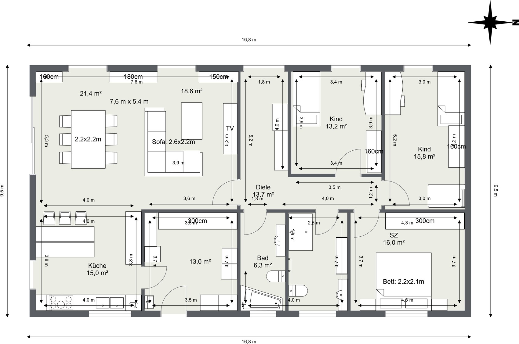

algunos quizá hayan leído el hilo de planificación. Como no queremos que el baño de invitados sea un paso hacia el cuarto de lavado ni un espacio de circulación vacío entre el cuarto de lavado y el baño de invitados, vamos a acceder al cuarto de lavado de manera clásica a través de la cocina o de [NET].
Esto da un poco más de espacio para la planificación del baño, pero no está del todo claro cómo se puede usar. Habíamos planeado el baño de invitados de forma bastante sencilla y mínima como baño interior. Ahora estamos considerando usar el espacio para diseñar el baño de invitados como un baño infantil separado.

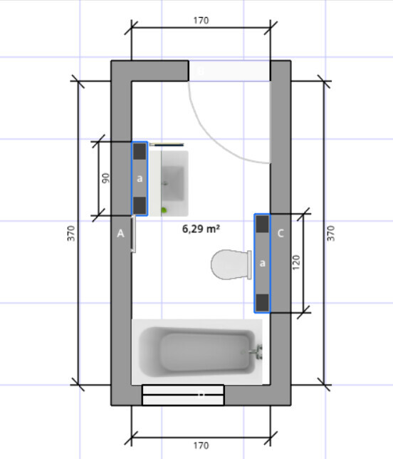

Las dimensiones en bruto del baño infantil serían de 1,70 m de ancho (como lo tenemos actualmente en nuestro piso) y en el baño principal 2,20 m (como referencia de ancho se puede comparar con el baño modelo Samoa de Horbach). Ambos con una longitud de 3,70 m.
El baño infantil tendrá una bañera compacta "ligeramente inclinada", en el baño principal solo habrá una ducha a ras de suelo.
¿Se podría implementar esto conceptualmente así?

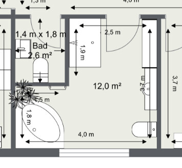

Los datos básicos no han cambiado. Todos los demás (aquí) quieren remodelar, yo quiero optimizar lo existente. ant11 lo llamaría encantadoramente 'hacer cubos con las habitaciones' ^^
Lo del baño separado para niños surgió solo porque, con la nueva entrada del cuarto de servicios, se ahorra el trayecto y tendríamos un nicho en el baño grande. (véase el adjunto)
Tu idea no es mala, pero no sabría dónde colocar la lavadora en el baño de los niños. Seguro que tú tienes una idea de cómo podría hacerlo.

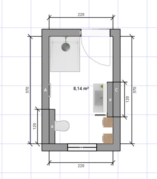

He implementado brevemente tu idea. Seguro que todavía necesita optimización, pero me gusta la idea básica.
