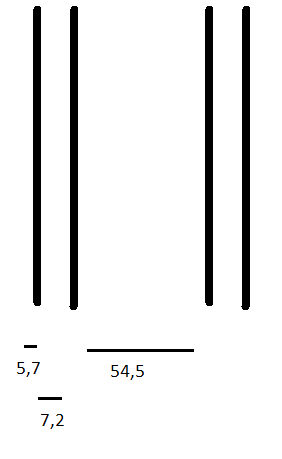

Hola a todos,
me he informado un poco sobre el tema.
Actualmente el suelo está construido de la siguiente manera:
- tablero aglomerado de 18 mm
- fieltro para pintor de 1 mm
- alfombra de 4 mm
- tablero aglomerado de 16 mm
- alfombra de 7 mm
Año de construcción 1990 y la primera capa de tableros aglomerados tiene la edad del año de construcción. El suelo cruje muchísimo.
En su momento puse dos placas de fibra de yeso Brio de Knauf, pero el crujido continuó. Por eso, para mí puede salir todo.
Entre las vigas hay un aislamiento de fieltro prensado y no un suelo ciego para colocar relleno o algo parecido.
Construcción con vigas. Las líneas son las vigas.
Las manchas en las vigas son yeso o mortero o algo por el estilo.

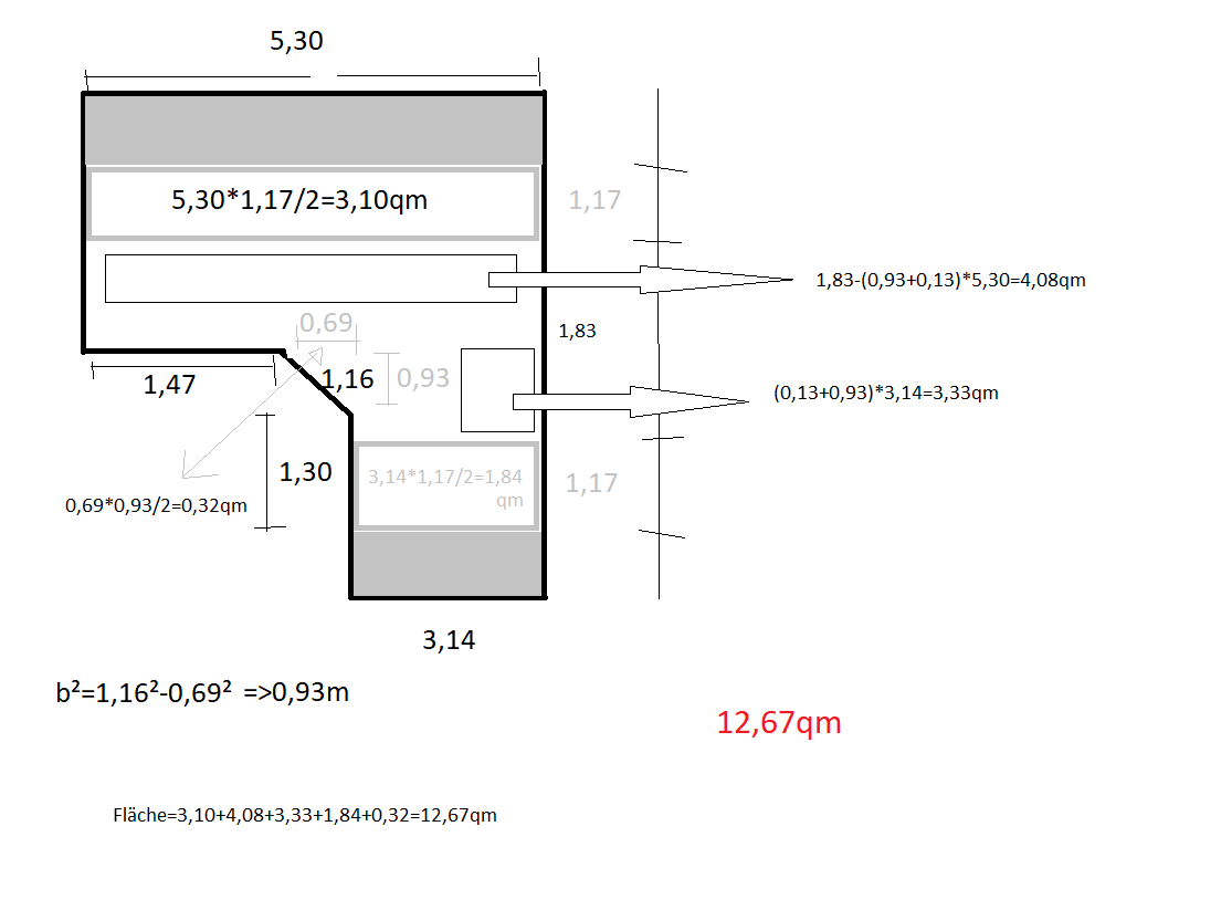

El suelo tiene en total 16qm, redondeando un poco, 17 qm. Los 12,67 qm son la superficie habitable oficial.
Así que la superficie se mantiene dentro de límites razonables.
Mis ideas son ahora:
Variante 1:
Knauf Gifafloor 25 mm
Aislamiento contra ruido de pisadas
Corcho o laminado
Variante 2: (Mi favorito):
Tablero OSB 3 de 25 mm (según la tabla con esta distancia entre vigas también valdrían 22 mm, pero prefiero ir a lo seguro.)
Corcho o laminado
La variante 2 sería mi favorita, porque el OSB es mucho más barato y ligero.
¿Alguien tiene alguna idea más?
¿Qué posibilidades hay para un buen aislamiento contra ruido de pisadas? Puede ser también un poco más grueso. Para alcanzar la altura de construcción antigua quedarían todavía 21 mm disponibles.
¿Un relleno pesado sería probablemente lo más óptimo, no? ¿Hay alternativas para meter entre las vigas? No quisiera instalar un suelo ciego.
La instalación de los tableros OSB sería para desacoplar sobre estas tiras aislantes de apoyo, ¿no?
Y luego el tablero OSB perpendicular a las vigas, o sea una tabla atraviesa varias vigas, ¿no? He leído a menudo que los tableros son más resistentes a la carga en sentido longitudinal que transversal, pero eso se dice siempre de forma aislada. Sin contexto la información no me aporta mucho.
¿Es obligatorio atornillar los tableros OSB a las vigas? He leído mucho que también se pueden colocar flotantes. Eso es lo que preferiría hacer, porque las vigas trabajan mucho y así los tableros quedarían desacoplados de las vigas.
Ayer leí algo sobre tarimas que se podrían usar como alternativa. Pero entonces me faltaría completamente el aislamiento contra ruido de pisadas o ¿existen buenas ideas para eso?
Debajo del ático hay principalmente un baño y un pasillo.
Agradezco cualquier respuesta constructiva, aunque solo se refiera a partes.
Hasta ahora me ha sorprendido lo amplio que es este tema.
Saludos cordiales,
Marcus

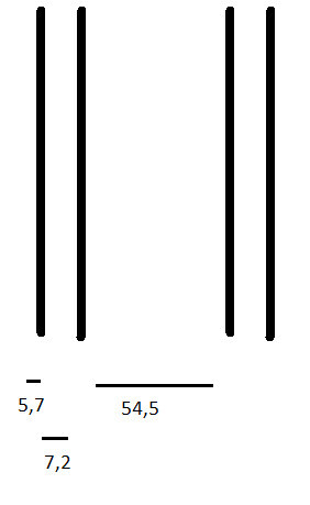

- alfombra de 4 mm
- alfombra de 7 mm
Variante 1:
Corcho o laminado
Corcho o laminado
Saludos cordiales,
Marcus
