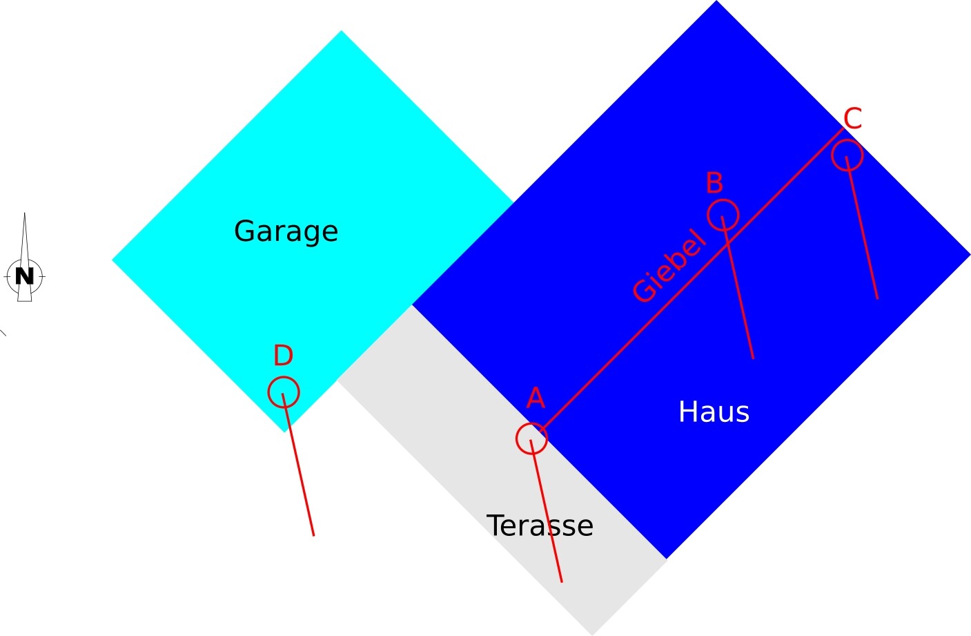

Hola a todos,
me interesarían opiniones respecto al lugar de instalación de una antena parabólica. La esquina de la casa entre el alero y el hastial apunta casi exactamente al sur. Así que el hastial hacia el suroeste y el alero hacia el sureste. La casa será de techo a dos aguas con 2 plantas completas y una inclinación de techo de 25° en estructura de madera. ¿Ustedes fijarían la antena parabólica más bien en el techo o en la pared? Si la antena se fijara en el hastial, los puentes térmicos probablemente serían despreciables, ya que se trata de un techo sin aislamiento. Pero, ¿cómo es la carga del viento? Las placas de aislamiento exterior de fibras de madera tienen un grosor de 120 mm. En caso de montaje en el techo, la protección contra rayos sería más crucial y sería más difícil de acceder. Muchas gracias

world-e
28.11.2016 07:17:48
  • #4
Gracias por la ejecución. Una instalación en el hastial sería más accesible, ya que no sería necesario subir al techo, bastaría con una escalera.

world-e
06.12.2016 11:04:35
  • #5
Un apunte más:
La variante A no entusiasma mucho a mi novia, porque la antena parabólica sería demasiado visible desde la terraza. Probablemente el mismo problema ocurriría con la variante D. Quizás la variante B sea mejor. O en el garaje, pero allí surgirían problemas de sellado si la antena está en el techo plano, y también habría cables más largos.
