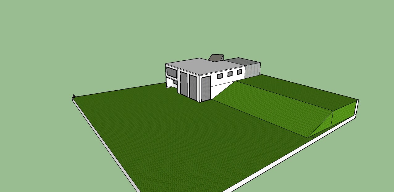

Hola a todos,
estamos en plena planificación de nuestra casa. Vamos bastante avanzados, pero el plan de desarrollo nos está poniendo obstáculos en lo que respecta a la forma del techo. Allí dice: "Para el cuerpo principal de la edificación solo se permiten techo a dos aguas, techo de un agua, techo a cuatro aguas y techo a cuatro aguas con faldones cortos, así como combinaciones de techos a dos aguas y de un agua. Para plazas de aparcamiento cubiertas y garajes se permiten techos planos."

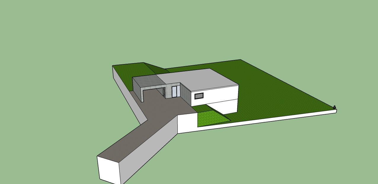

Adjunto las primeras vistas 3D de nuestra planificación. Creemos que solo un techo plano encajaría, además no queremos otro (medio) piso más.
¿Tienen alguna idea sobre qué tipo de techo sería adecuado en este caso?
Muchas gracias

El estilo de construcción se ve muy moderno, por lo que por razones estéticas tendería a un techo inclinado. Pero es mi opinión personal. Si tiene que ser un techo plano, entonces se debería buscar un terreno adecuado donde esté permitido. O convertir todo el piso superior en un garaje. Pero probablemente no se logrará aprobar eso.

Tejado a un agua con una inclinación de 3°. Casi parece un techo plano, pero no lo es.

Me uno al techo a dos aguas con inclinación plana. ¿Habéis hablado ya con la oficina de construcción sobre una autorización excepcional?

Disculpad por favor, he olvidado una información importante: "La pendiente del techo permitida es al menos 30 y como máximo 45 grados." He puesto un techo de una sola vertiente con 30 grados y no se veía muy bien, porque simplemente se vuelve demasiado alto hacia atrás en longitud.
Todavía no hemos hablado con la oficina de urbanismo. También será bastante difícil obtener una autorización especial, porque es el último terreno sin construir en la zona residencial...

...y sobre todo, ¿cómo vas a justificar el permiso especial/excepción? No me gusta, no existe
Creo que tendrás que acostumbrarte a un techo inclinado bajo de una sola pendiente o a dos aguas. Personalmente, me gusta bastante el techo de una sola pendiente.
