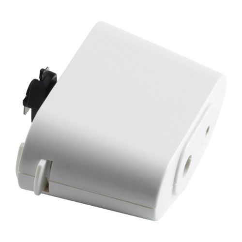

Ist diese Stromschiene auch für jegliche andere Lampe nutzbar. Und wenn ja, was braucht man alles, um 3 Hängeleuchten daran zu befestigen?
chicki
Ja ist sie.. was Du für Deine Hängelampen brauchst, ist nur die Schiene Stromanschlussstück und drei von den Verbindungsstücken zwischen Lampenpendel und Schiene. Und noch eines: ganz viel Geduld beim Zusammenbasteln...!
Verbindungsstück/Adapter:
