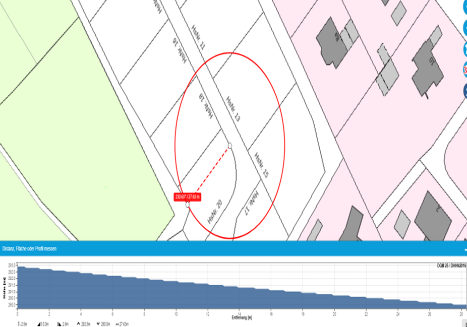

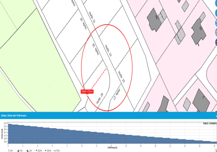

地块面积 -> 597 平方米
坡度 -> 是(大约3.7米长端 / 2.9米短端的坡度),见附件
(8米后——可能的房屋起点——约80厘米 / 17米后约1.8米)

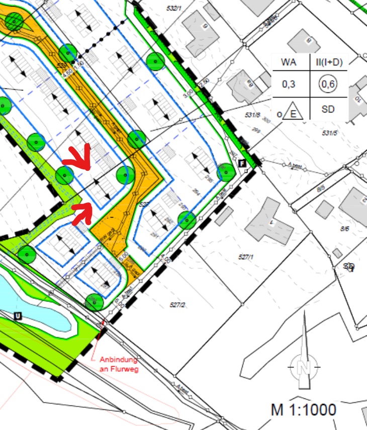

建筑基底系数 -> 见附件
容积率 -> 见附件
建筑限界窗口、建筑线和边界 -> 见附件
边界建筑 -> 见附件

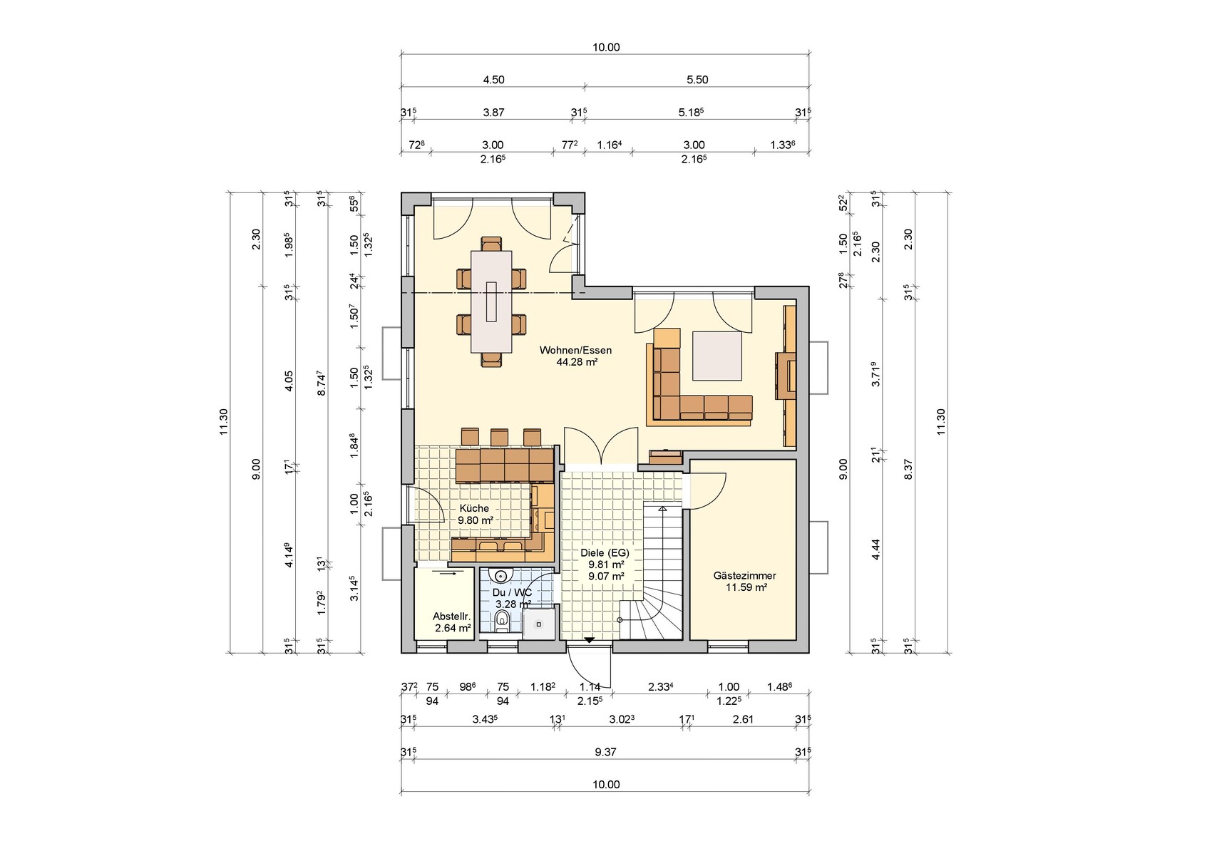

风格方向,屋顶形式,建筑类型 -> 木结构单户住宅,带40度鞍型屋顶和飘窗 / 斜角飘窗带平屋顶
地下室,楼层 -> 有(使用地下室/居住地下室尚未决定,期待建议)
人数,年龄 -> 3至4人,年轻家庭
一层和二层的空间需求 -> 约150/160平方米使用面积的房子(约80平方米一层居住面积 / 50–60平方米二层居住面积,视裙墙尺寸而定)

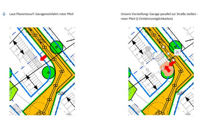

Warum ist der Entwurf so geworden, wie er jetzt ist? 例如
作为业主,一般都是从零开始。我们最初去了成品房展区,然后研究了供应商的房屋报价。由于部分房型基本符合我们的需求,我们便索取了报价。平面图基于样板房参观以及我们的想法和愿望而设计。我们基本能想象这样生活。但肯定也存在不同观点和需要优化的地方。由于规划是或将由“绘图工”完成,且我们尚未获得理想答案,现寻求你们的建议。

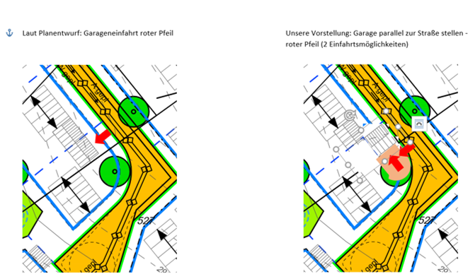

我们如何布置车库和停车棚,使得宽约10米的房屋尽量靠近街道,最大限度保留后侧花园?
我们在车库问题上陷入困境,是否房子应该有所调整以便能往前移?
我们已向市政府咨询是否能旋转车库及调整车道(见附件),市政府初步无异议。但我个人较为怀疑(曲线问题)。这里是限速30的死胡同。

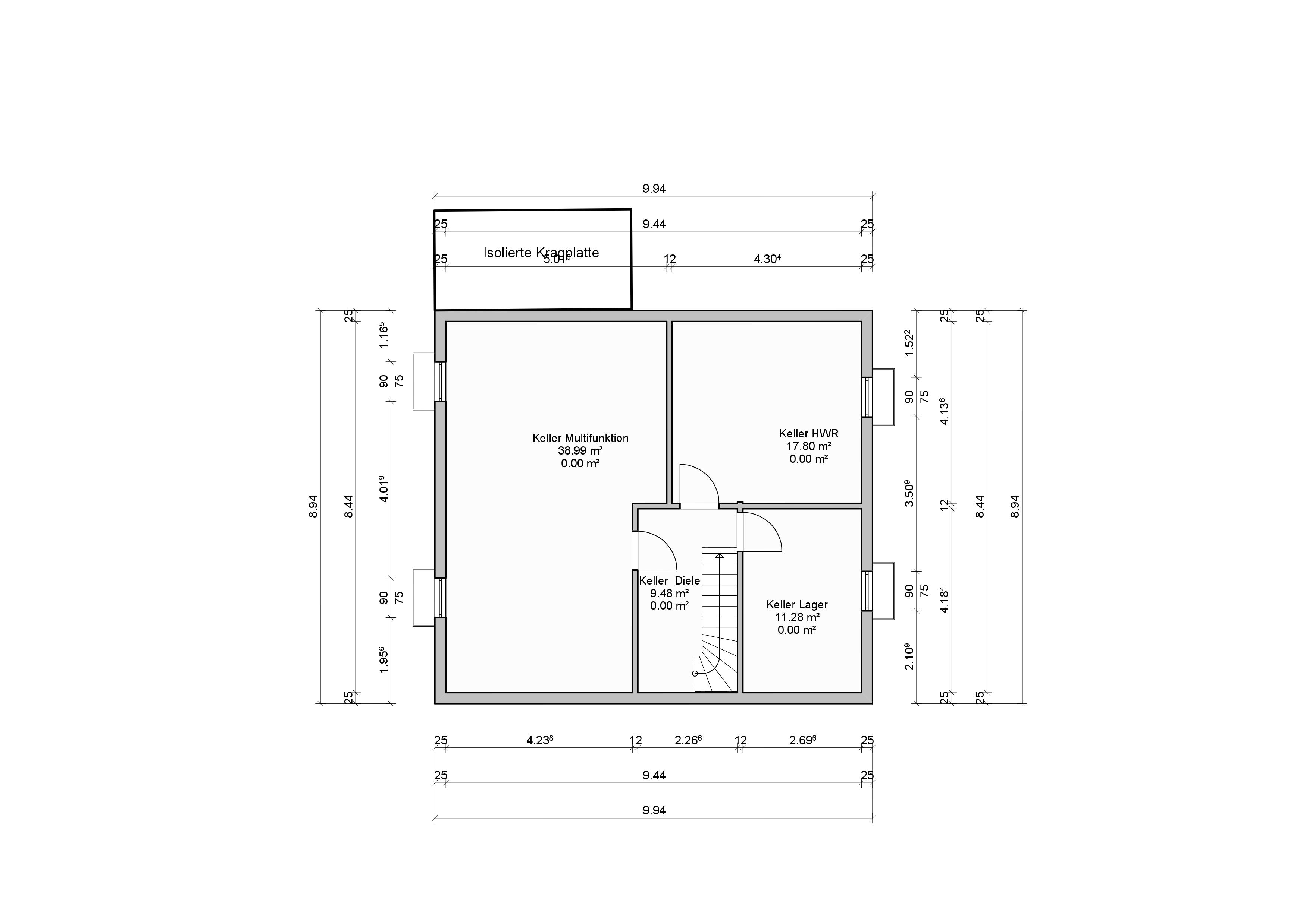

此外,考虑到地势,我们是否应建居住用地下室,以及是否值得投资?未来可能供孩子使用或作休闲地下室,无租赁计划。
我们非常感谢任何建议和提示。

你好,

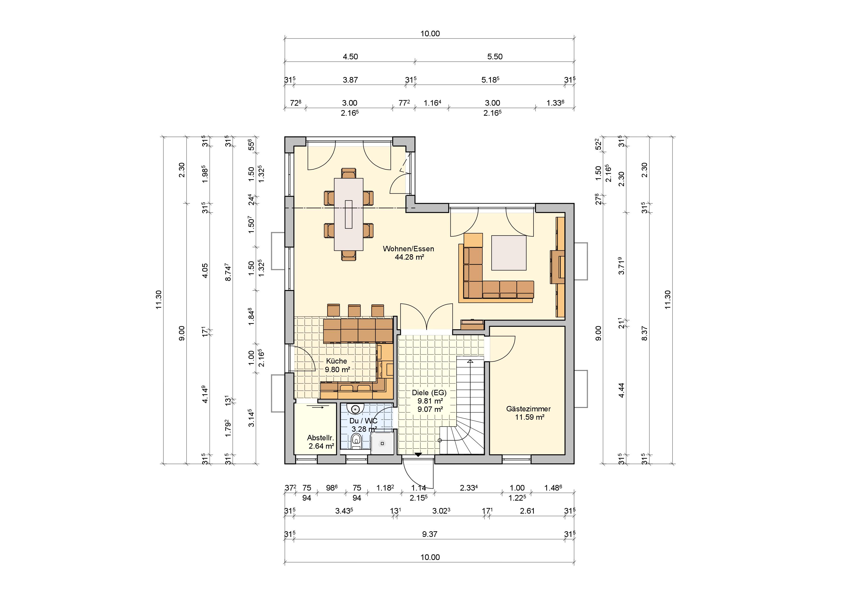

厨房会非常小,也就是说,放东西的空间很少。必须把厨房延伸到客厅区域。计划的底部墙面长343厘米,足够放两个高柜加一个角落柜。
每次都必须绕过岛台才能到达冰箱。更好的办法是从走廊直接进入,或者把岛台靠在外墙上。不过,厨房仍然太小。

斜坡的方向是朝哪个方向?车道是向上坡走吗?
如果在8米到9米处(大约是房屋宽度)斜坡还剩1.80米,我会建议建一个带有生活空间的地下层,而不是地窖。可能放弃第二层阁楼,或者采用错层斜屋顶,并将第二层阁楼做成半层。
这将是一个有经验的建筑师的事情。
关于目前的设计方案:衣帽间应该放在哪里?
通往储藏室的路程很长(厨房后面和地下室),还有通往更衣室的路程。更好的办法是避免这些墙面的绕行,直接从走廊开门进入,或者将入口直接设在内墙上。
客厅的3.70米对于这样的沙发或这种沙发的摆放来说是不够的。
厨房的面积对于4个人来说也接近界限。

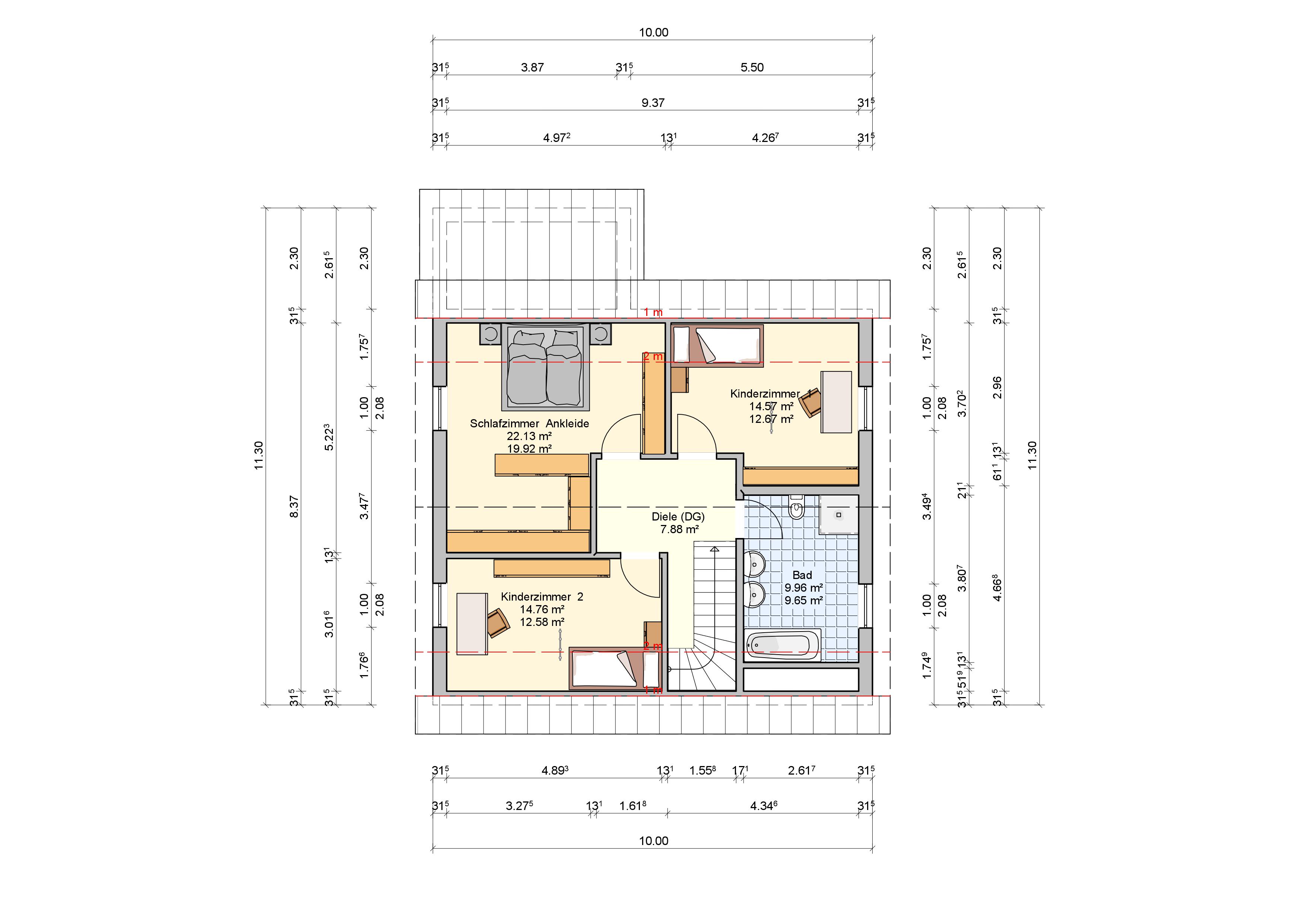

房子入口在东北方向吗?我不喜欢儿童房的大小和采光情况。一个孩子有一扇小的东南向窗户,另一个有一扇小的西北向窗户。后者的房间很少能晒到阳光。建议安装天窗或凸窗,从两个方向获得更好的采光。儿童房1也应该安排在东南侧,以获得更多的自然光。此外,应该给孩子们多分配1-2平方米的空间,可以从“父母卧室区”里挤出来。正如伊冯所说,巨大的沙发不适合放在客厅中央。如果房间大小和沙发尺寸无法改变,我会把沙发直接靠墙(或直接靠两面墙)摆放,以便一侧还能正常通行。

你们可以把房子往前移吗?
那我会这么做,并且把车道设计成可以直接驶向车库。否则可能会有汽车转弯半径的问题。然后你们车道后面的死胡同里只有另外三栋房子,交通相当少。如果没有视线障碍物阻挡,只要脖子灵活能看到双向来车,我觉得这样没问题。
2020-02-12 01:03:46
  • #6
我目前在这个规划中看不到支持这个希望的迹象。
