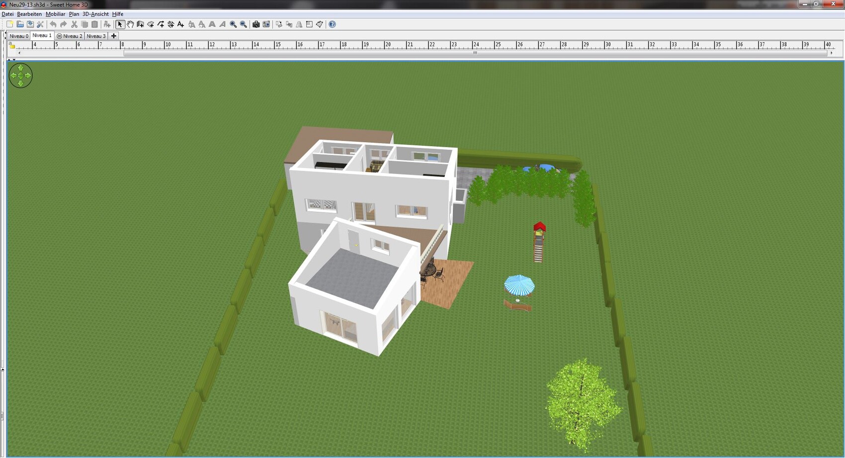

大家好,
大约半年前,我曾在这里( )发布过一个初步的平面图进行讨论…… :) 现在我们已经有了很大进展,并且决定了一个最终的平面图。有一些改动也融合了论坛里的讨论意见……

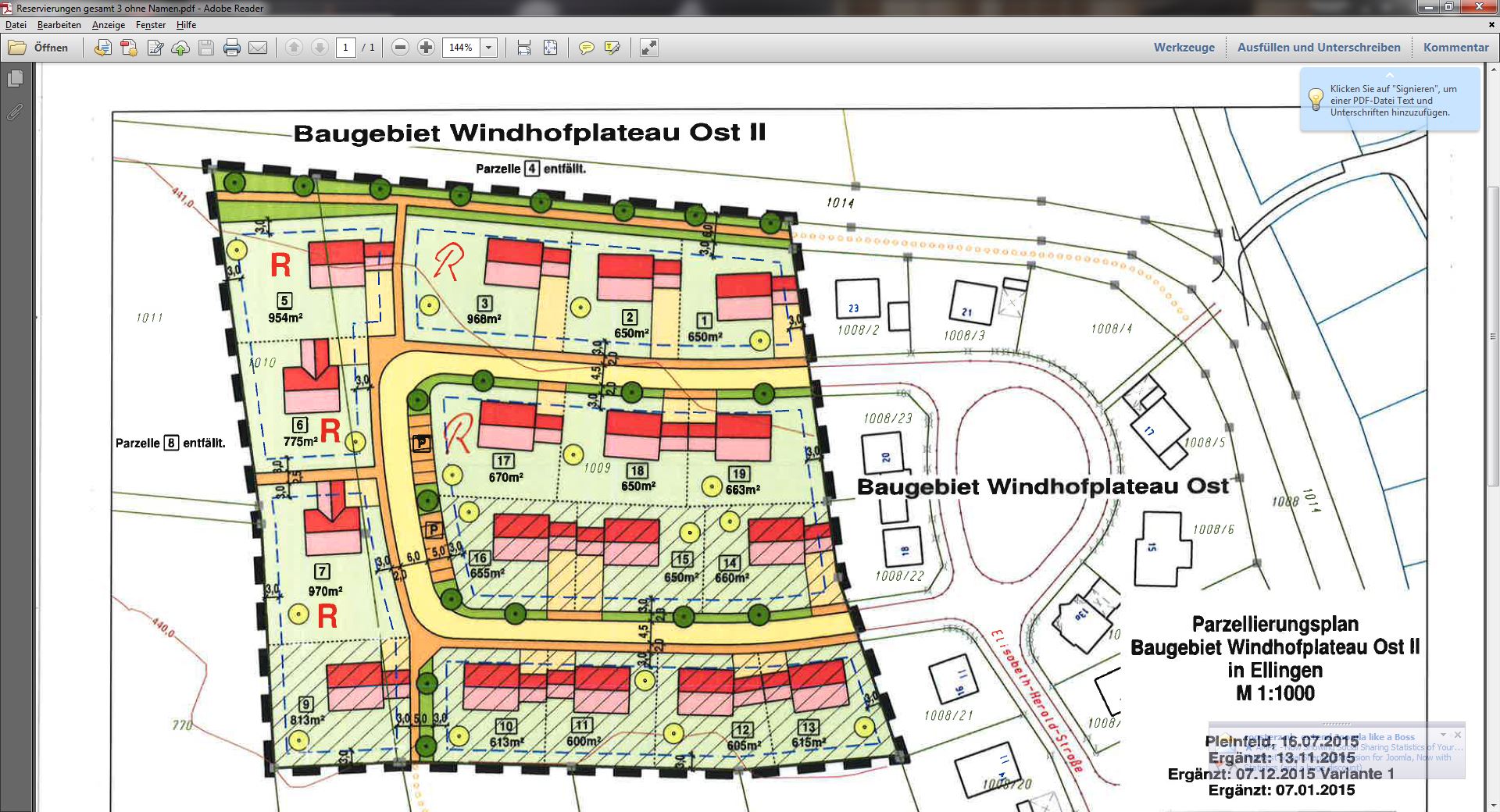

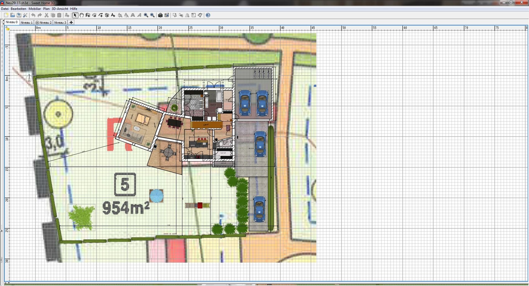

关于地块:
现在已经在一个新建住宅区买了地(预计十月完工)。在图纸上是5号地块(左上角)。
- 不在坡地
- 基底面积系数0.3(我能达到)
- 容积率0.6(也合适)
- 建筑边界距离边缘3米(车库除外)
- 最多两层楼,屋顶形式不限,风格基本不限
业主要求:
- 无地下室(倾向于利用面积)
- 单坡屋顶 => 部分两层
- 目前2个成年人+1个孩子,后期再一个孩子
- 睡客少
- 不要壁炉,车库双车位,开放式但有隔断

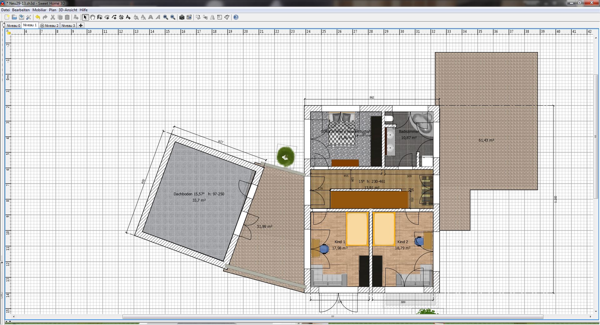

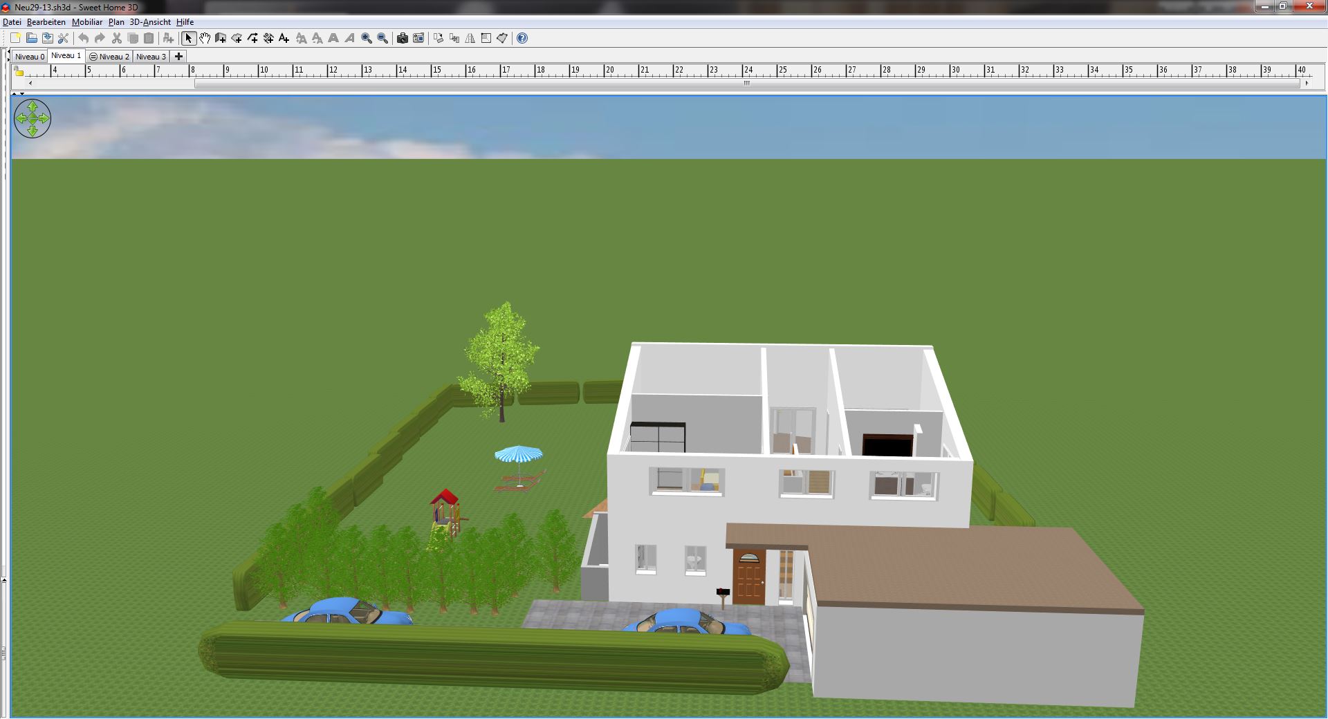

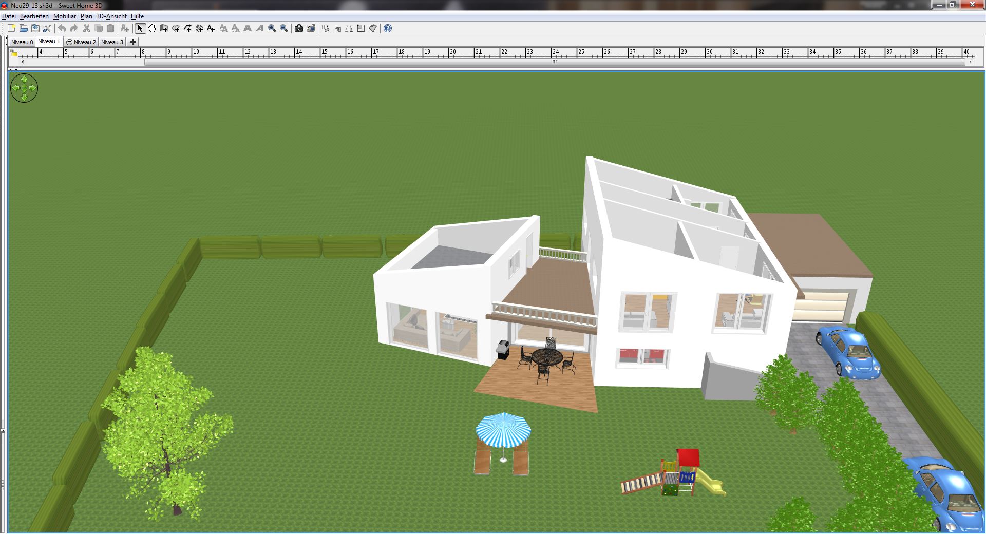

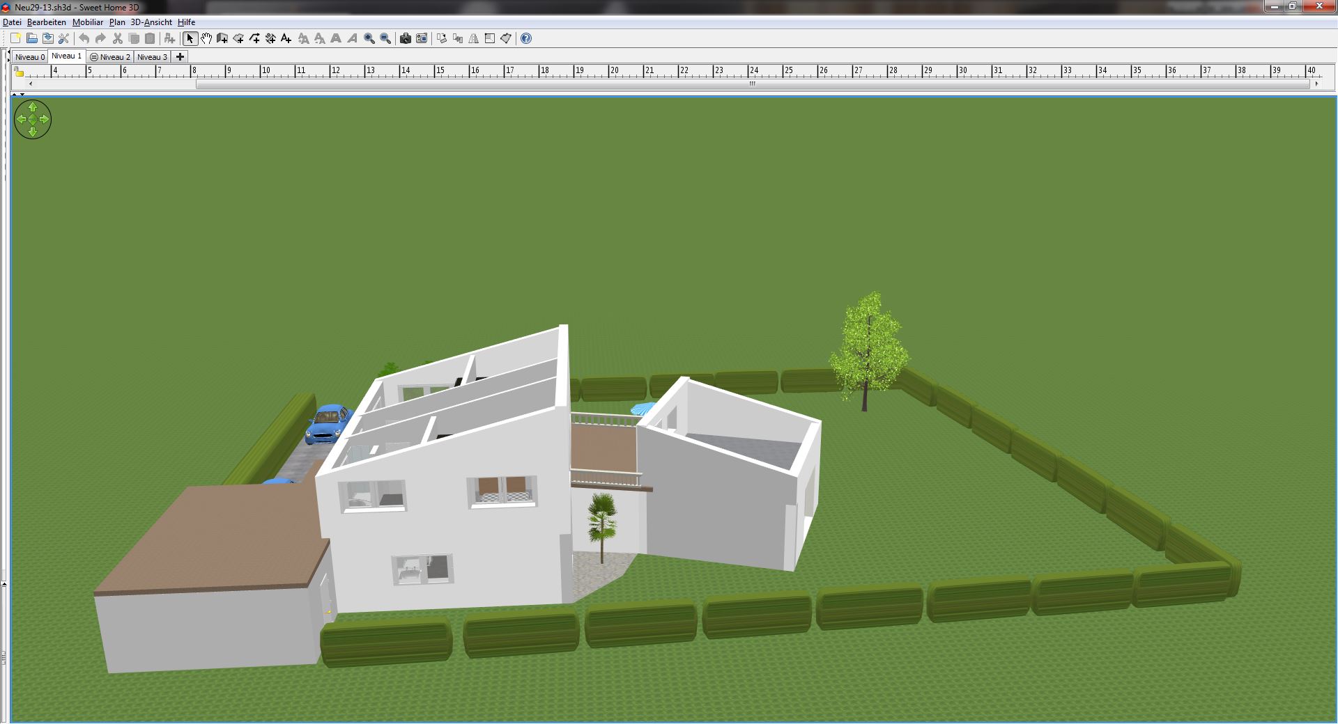

房屋设计:
- 由我设计 => 作为以后建筑师的模板
- 房子:一楼的卧室和浴室暂时不装修(将用作熨烫室/办公室)。我们前几年使用二楼的卧室/共用浴室。孩子长大后(大约15年后),我们将搬到一楼……
- 因无地下室,增加了较大的储藏室,车库+楼梯下清洁室(通过饭厅侧一个可开启的架子进入)
- 采暖技术:空气-水热泵,地暖
- 砖砌(37.5红砖,可能填充珍珠岩)
我们现在最关心的是平面图、房间分布和空间布局。
期待大家的许多建议和批评。
问候,罗兰

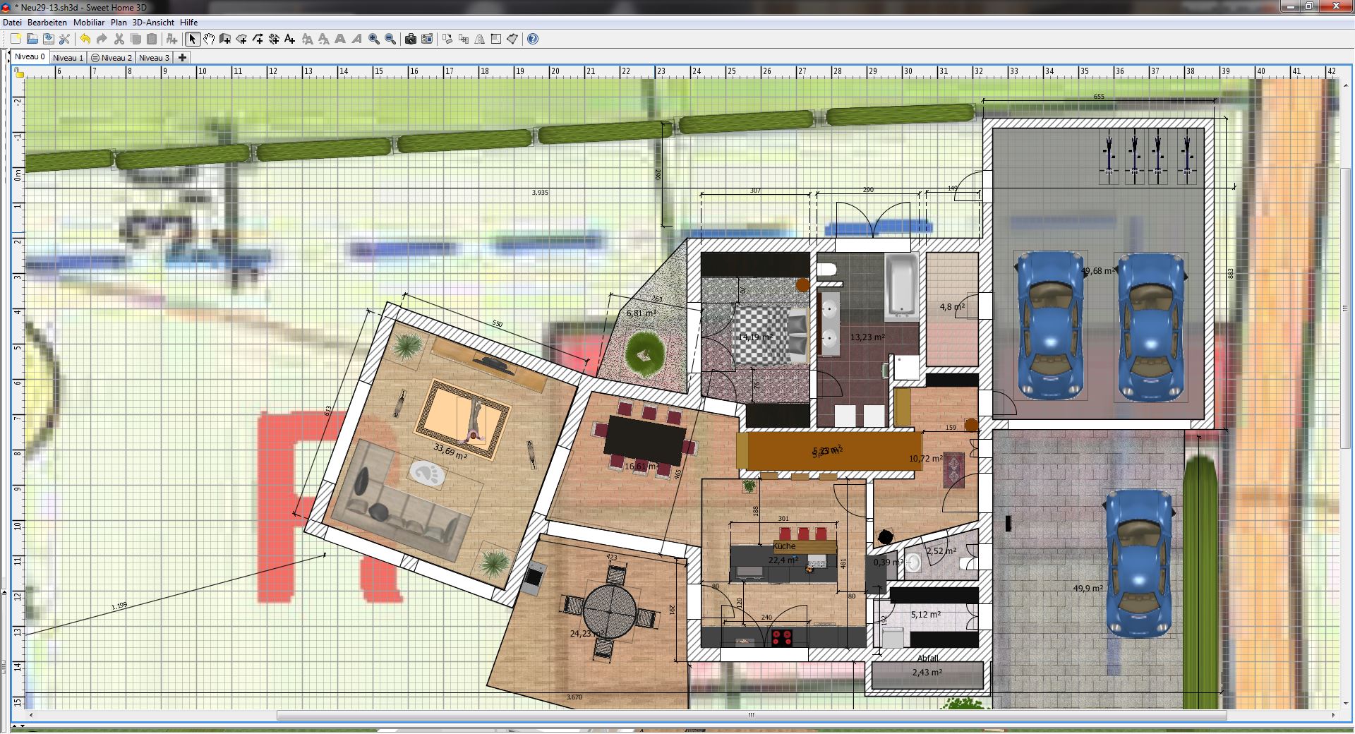

  • #2
各个房间的分布和位置我已经很喜欢了。看起来也足够宽敞。
如果车库被占用两辆自行车,还是会有一些问题。把他们弄出来会很紧张。
起居区光线很好,电视也大概一样……不过,看电视挺简单的,只有天黑的时候才看;-).
一楼父母区的淋浴间我觉得太小了,应该再考虑一下。洗衣机/烘干机是不是也放在那里?
我想现在你的主要问题是大小和价格,旧帖里说计划建造费用大概是38万。我不是专家,只是在这里阅读,但我觉得这可能会有点困难。

  • #3
你们解决费用了吗?入口区域我不喜欢。会把储藏室拆掉,因为要重新做浴室并扩大入口区域。餐厅区域我会考虑在餐桌后面装一个天窗带——只有正面的光线——在遮盖物下可能会有点暗。技术设备应该放在哪里?
roland76
2016-06-11 09:29:52
  • #4
: 我们目前有两个粗略的交钥匙费用估算:380 / 390 千欧元。其中已经包含了我们部分的附加项。但我们预计大约需要 430 千欧元……
入口区:我们还会再看一遍……从入口门到楼梯的距离我觉得还是太小了……
餐厅区:是的,我们也在考虑这个问题……之前那里也装过一个全玻璃大窗户。
技术区:一楼的房间面积是4.8平方米,从车库有入口(希望够用……我们只用一台空气-水热泵)。

  • #5
淋浴间绝对要更大,至少设置为一米。
餐区朝向内院的采光。
你们真的不想听到洗衣机在浴室的甩干声!
其他的事情稍后再说。
漂亮 :)

  • #6
: 自行车问题:如果我把车库加宽,那我就必须把它弄短。我不能超过50平方米,否则我必须与边界保持更大的距离(因为那样的话,边界建筑只允许9米)。如果把它弄短,车库到房子的通道就不通了(除非我把技术室弄得更小)。这总是个折中的问题 :-(
是的,只是我也不想让我的生活区完全朝着电视方向……我们现在看电视也不多……
父母区浴室:是的,那里有洗衣机和烘干机,藏在漂亮的木质包层里。面积是13.2平方米……你真的认为这太小了吗?我们现在的面积只有一半。所以这对我们来说已经很大了……
是的,面积和价格仍然是个问题……之前是230平方米的居住面积,现在正好是200平方米(比如说,卧室和一楼的浴室还没装修——只有毛坯地面)。
我们已经去掉了通风设备、壁炉和地下室……希望我们能以39万欧元的价格签约,最终价格(含厨房)在43万欧元左右……大多数家具我们会先用现有的(应该还能撑一段时间)。花园我们会自己一点点弄……
