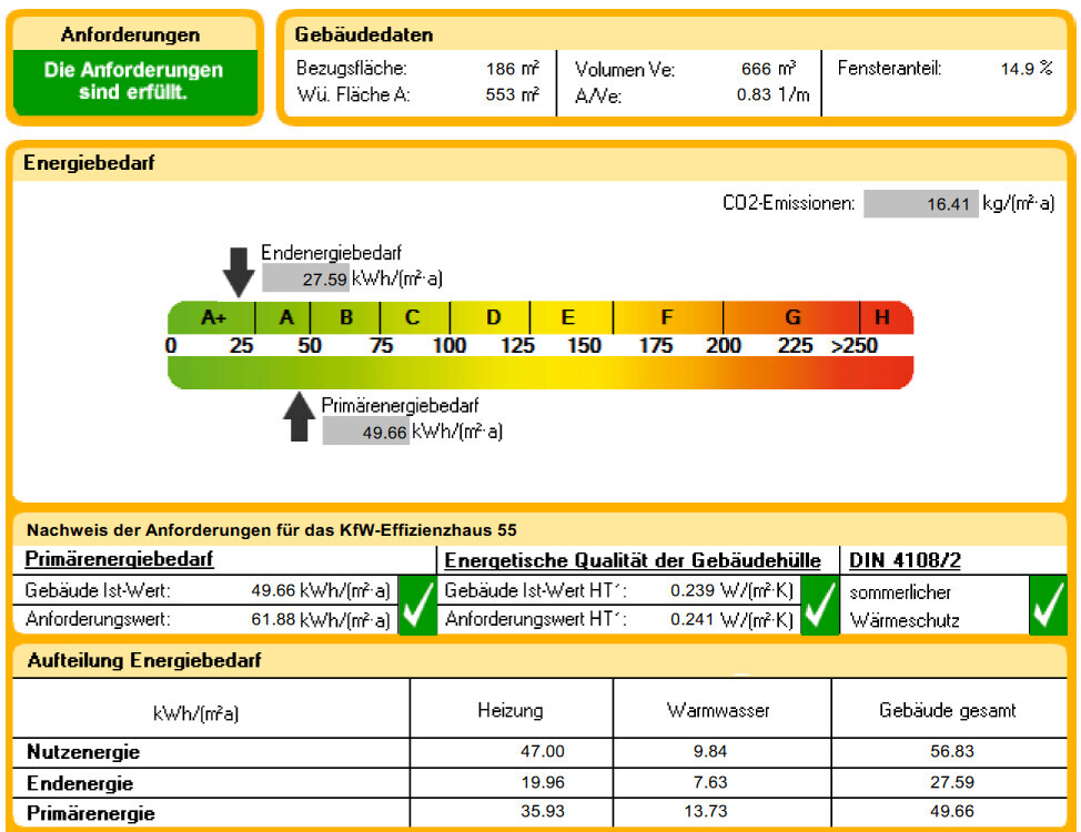

在我们的建筑节能证明中,初级能源需求让我有些困惑。对于一栋KfW55标准的房子,接近50千瓦时每平方米每年的数值是不是有点过高?
