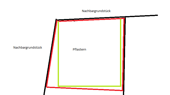

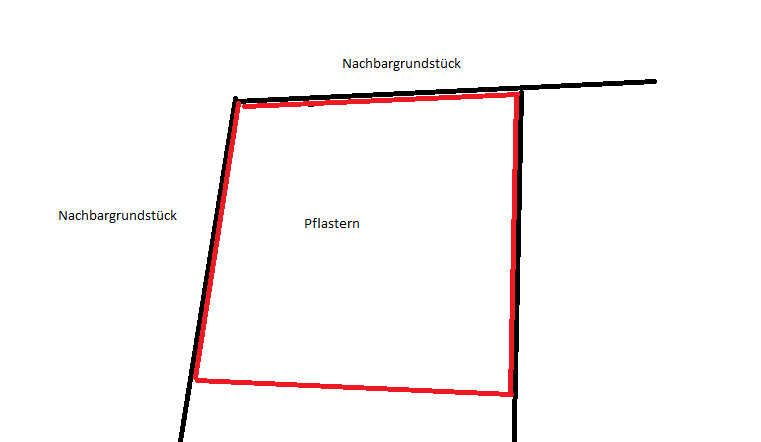

我有以下问题。我想在我们花园里铺设一个角落。
这个区域我想用边石围起来。我的问题是,我们的地块不是直的,所以我的区域也没有直角。我做了一个简单的示意图附在附件里。红色部分是要铺设的地方。如果我试图把所有边都弄成直角,边缘会有非常多的空隙。看起来有点奇怪。
应该怎么铺设才好看呢?
我想了两种可能:
1) 在前面左右两边做一个直角,然后铺砖(见截图:möglichkeit1.png)
2) 我直接按照地块的形状放边石,不做直角,然后铺整个区域
你们会怎么做?
谢谢,
祝好
Spike

可以用金刚石锯切割边缘区域的铺路石,或者例如用深色花岗岩铺路石铺设边缘区域。

裁剪不是问题。我主要关心的是如何设置边石(在我这里是低矮路缘石),因为我没有任何直角。问候,Spike

老实说,我本来预期那些大量向家庭手工爱好者销售的路面石制造商已经有相关的使用说明了。这个问题其实每个人都会遇到,因为即使是一个直角的地块,一旦在多个维度上倾斜,实际上就不再有真正的直角了。这个现象越明显,就越建议避免使用大规格的石块——尤其是当地面的走势不够平整时。如果石块本身也不是直角的,就不会那么明显。六角形石块的流行不是没有原因的。
这主要意味着它们每个角落也必须被切割,因为它们并不是垂直地往下延伸的。
这也有原因,为什么铺路时不会雇用最笨的人。这只是众多看起来简单,但自己动手做时才发现不容易的事情之一。

我会选择第2号。不用在角落,全部铺设,否则看起来很奇怪,...

2号也是我的最爱。现在我只需要找一个合适的[Plaster]。其实我本来对EXX的TerrAntik[Plaster]感兴趣。不过这些也不算特别小。
还有一个关于铺设[Plaster]的问题。我这里最好是从内向外铺,还是像平常一样从一边开始?
