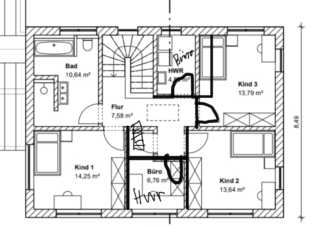

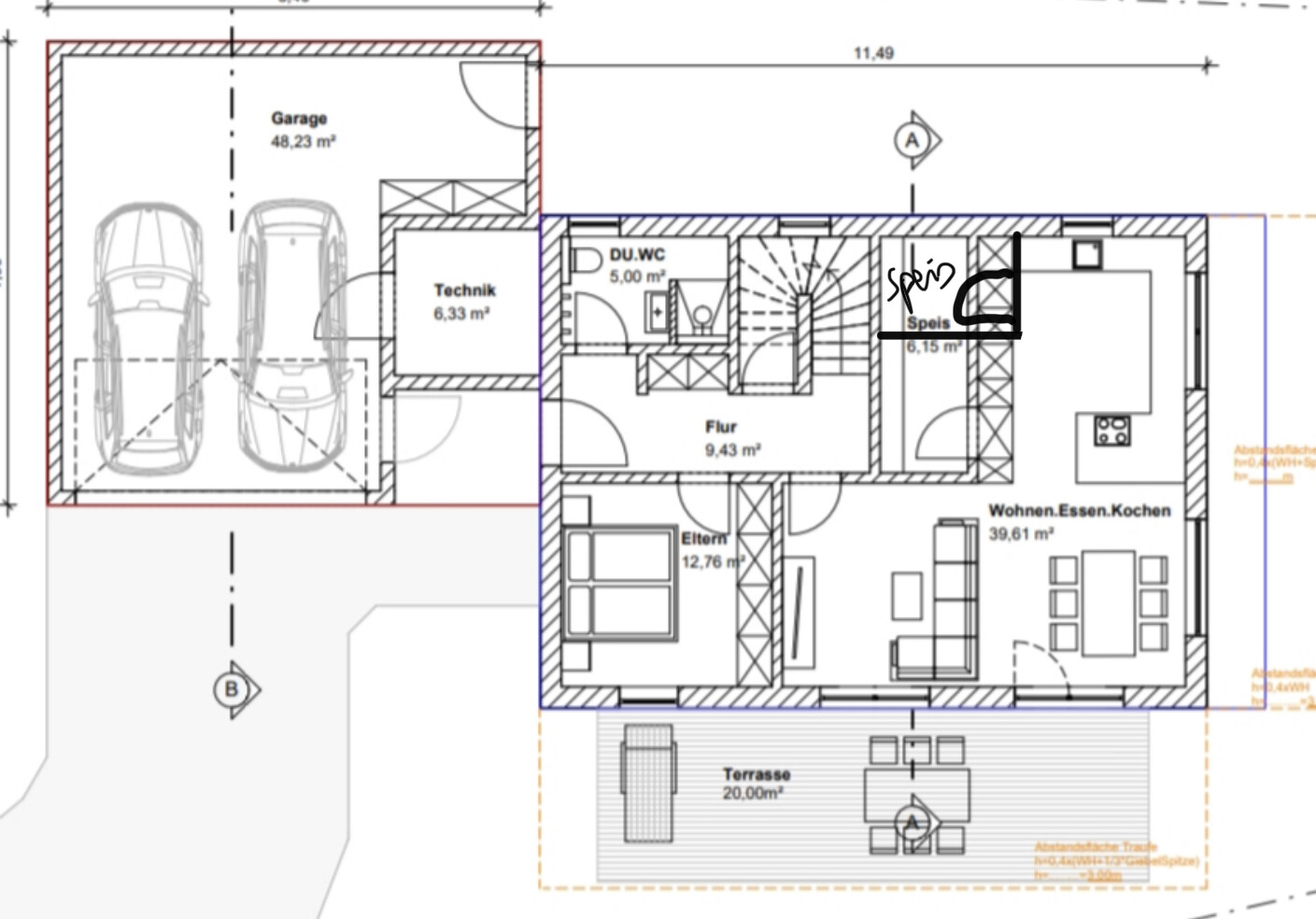

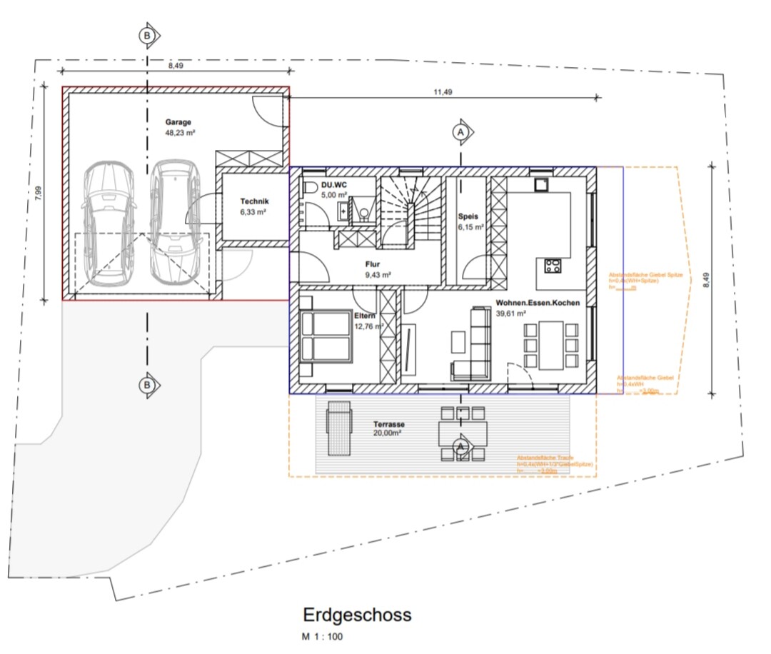

大家好,
我在我们建筑项目的过程中发现了这个论坛,对这里关于平面图规划的非常实用的建议和创意感到非常赞赏。
我们也已经有了第一个草图,期待大家的批评和改进建议。非常感谢!
地块面积:447平方米
地形坡度:无
建筑基底系数:0.4
容积率:0.6
建筑窗口、建筑线和界限:距界限3米
层数:2层
屋顶类型:人字屋顶
风格方向:经典独栋住宅
朝向
最大高度/限制:最大墙高12米
其他要求:强制区远程供热
风格方向,屋顶类型,建筑类型
地下室,楼层:现代紧凑型,无地下室
居住人数,年龄:5人(34岁,33岁,双胞胎3岁,儿子1岁)
一楼和二楼的空间需求:父母卧室在一楼,儿童房和办公室在二楼
办公室:家庭使用还是居家办公?:我丈夫一周最多在家办公3天
每年客人住宿数:无
开放式还是封闭式建筑:开放式
传统还是现代建筑方式:现代
开放式厨房,厨房岛:开放式厨房
餐位数量:6-8人
壁炉:无
阳台,屋顶露台:无
车库,车棚:车库也用作储藏和设备空间
需求/特殊事项/日常安排,也可以说明为什么这样设计或不设计:
办公室虽然稍小,但我们更重视儿童房的空间,洗衣的家政间也应安排在二楼。储藏空间包括带夹层的车库和阁楼。楼梯下空间也用于各种存放。
设计者:
- 建筑公司的规划师
特别喜欢什么?为什么?:儿童房尺寸合适,平面图满足我们所有要求,紧凑实用。

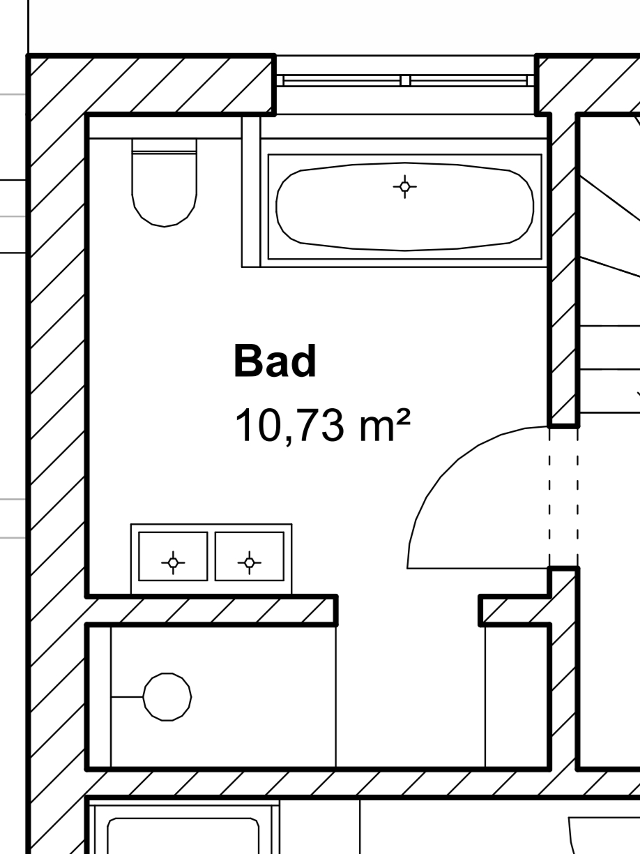

不喜欢什么?为什么?:起居餐厅空间可能稍显局促。我们在考虑改变电视和沙发的摆放,以营造更开放的居住感。二楼浴室的布局还有优化空间,我们尝试了几种方案但尚未决定。
建筑师/规划师报价估算:约50万欧元
首选供暖技术:强制区远程供热!
- 可舍弃项:如果厨房规划足够大,则可以不设储藏室。

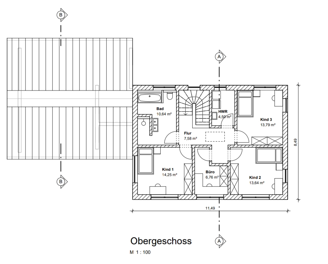

平面图还能如何优化?窗户和门可调整,外部尺寸固定。
哪种浴室布局最合理?
[ATTACH alt="20230121_223031.jpg" type="full"]77723[/ATTACH]
[ATTACH alt="20230121_222954.jpg" type="full"]77724[/ATTACH]

晚上好,
你们真的有一个漂亮紧凑的平面图(这肯定也和建筑成本有关),在有限的空间内整合了你们的需求。不过我觉得楼上的办公室有点小(因为进门处的角落实际上只有4平方米)。我在下面给你标注了我的一些想法。办公室可以搬到稍大一些的家务间,原先办公室的位置改建成家务间。这样一来,你就不会有那个没用的凹槽(没法放东西),走廊也能有更多的放置空间。我觉得楼下的平面图也有点窄(特别是客厅区域),所以我建议缩小并旋转储藏室。这样你们就会有一个宽敞的多功能房间。总体来说这是一个不错的平面图,最大化利用了空间。我会毫不犹豫地建这个方案。祝你们好运!

抱歉,我有些怀疑这里是否真的是专业人士的作品。有一些错误,是这样的专业人士绝不会计划或者不应该出现的。不过我觉得建筑规划图很有趣。房屋的最大外部尺寸是多少?深度方面是否已经达到极限?车库也是如此吗?

我同意 的观点。平面图是拼凑出来的。就是说,拿了平面图然后旋转,只为了塞满所有客户的要求。光是技术室的门就很奇怪。它不必要地向左侧(按图纸方向)打开,朝向汽车,而不是向上方或下方打开。储藏室也很糟糕:占用了大量空间,却几乎没有可用的储藏容量……
这完全可以做得更好。
我会重新设计,把楼梯稍微往右边靠近儿童房,这样楼上才能有一个好的平面布局。
然后你们从这个点出发来设计一楼。

我认识这个程序。但这里也可以使用标注链,而且缺少尺寸。
如果TK是6.3,那么车库太窄,无法停放两辆汽车。
TK必须进入房屋的热包层。公共区域完全被搞砸了,储藏室的位置(阻碍了厨房)和通过休息区的入口不适合家庭使用。
在二楼,可以紧急通过浴室进入家务间,位置在楼层图的左下方。这样房间布局会变得合理,办公室得益。

我也觉得不方便,因为必须从父母的卧室经过脏区才能到浴室,后来年轻人晚上会经过那里。
