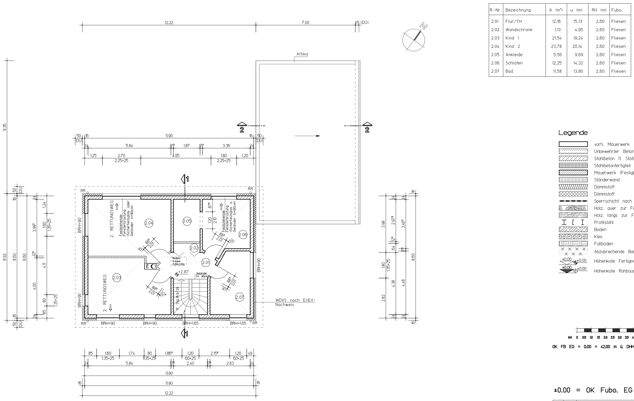

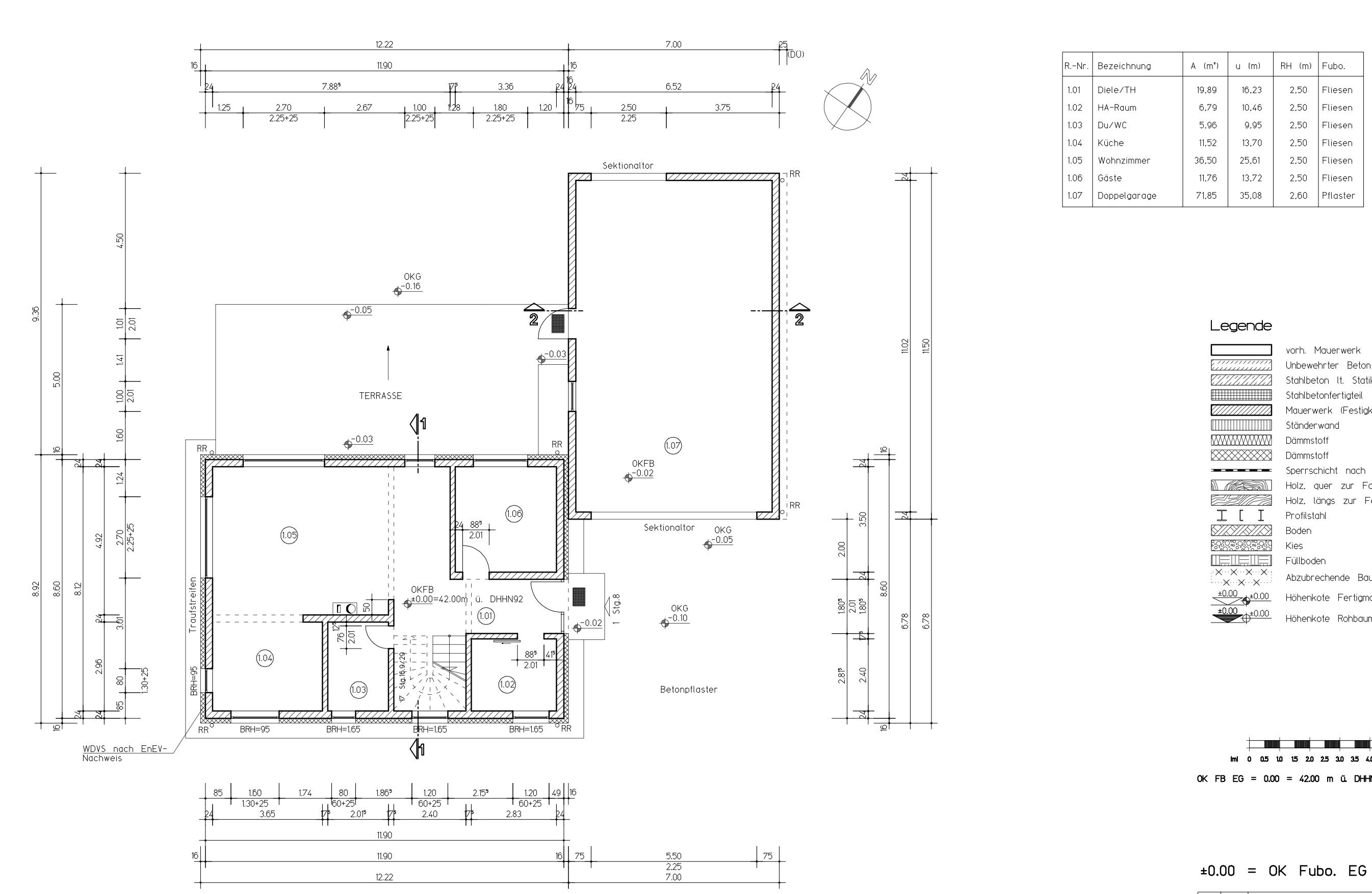

大家好,
我的大脑这几天一直在纠结一个问题:“家务间是不是太小了”?6.8平方米
我的计划是在左边墙安装控制式住宅通风系统和盐水泵,右边墙放干衣机和洗衣机。
电箱打算迁移到车库。
你们有没有合理的墙体调整建议?
客房/老人卧室必须达到3.2x3.5米

  • #2
是的,肯定非常紧凑。你们有通风设备吗?可能只有窗户作为上窗的话,那墙也可以利用……门的位置一定要安排好,使“较短”的墙还保留足够的深度用来放置典型的设备(大约65厘米)。
2021-03-09 09:47:35
  • #3
家政间在哪里?
Tolentino
2021-03-09 09:48:08
  • #4
102 planuntenrechts "HA-Raum". 多的其实也没有了。
我遇到了一个类似的问题。还不知道该怎么真正解决...
2021-03-09 09:52:21
  • #5
谢谢你。
把楼梯再向平面图左边推移。楼上的儿童房相对来说太大了。多功能厅也能承受这个调整。
小的家政间会让人不满意。而且技术人员会按照他们认为最合适的方式布置家具,这就跟你的精细规划没关系了。
Stephan—
2021-03-09 09:52:47
  • #6
目前已调整:右侧深度为65厘米,窗台高度165,推拉门改为普通门,带有控制居住空间通风,进出风通过地板板块(„Luftbrunnen“)。房间位于东南方向(102)。
