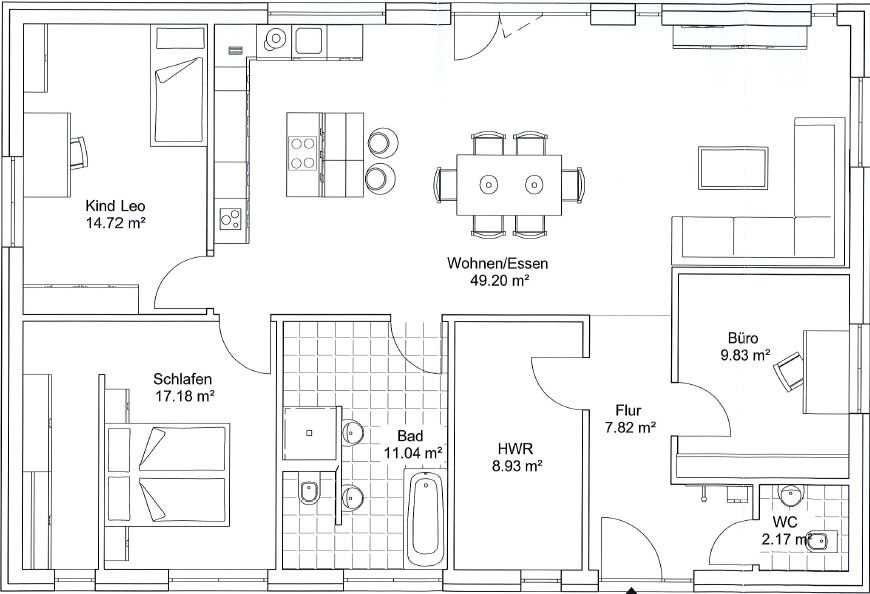

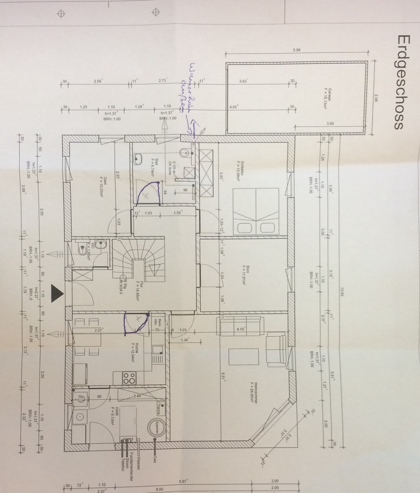

平房平面图,约120平方米
  • Erstellt am 2019-03-29 12:21:20
Lemming&F
2019-03-29 12:21:20
  • #1
建设规划/限制
土地面积: 约840平方米
坡地:
建筑基底系数: -
建筑面积比率: -
建筑窗口、建筑线和界限: -
边缘建筑: -
停车位数量: -
楼层数: -
屋顶形式: -
风格方向: -
朝向: -
最高高度/限制: -
其他规定: -
业主需求
风格方向、屋顶形式、建筑类型: 现代,四坡屋顶,平房
地下室、楼层: 无地下室,1层
人数、年龄: 3人,41岁,28岁,0.5岁
一层空间需求: 约120平方米
办公用途: 家庭使用或家庭办公?缝纫,玩游戏
每年过夜客人:
开放式还是封闭式建筑: 开放式
保守还是现代建造方式: 现代
开放式厨房,中央料理台:
餐位数量: 6-8个
壁炉:
音乐/立体声音响墙:
阳台,屋顶露台:
车库,车棚: 车棚
用途花园,温室:
其他愿望/特殊要求/日常安排,也欢迎说明为何这样或那样不宜: 简单,实用,现代
房屋设计
设计者:
根据我们的要求由建筑公司的规划师完成
特别喜欢什么?为什么?: 大开敞的餐厅/客厅空间
不喜欢什么?为什么?: 我真的没发现什么不满意的
建筑师/规划师的价格估算: 约200,000欧元交钥匙
个人房屋预算上限,包括配备: 250,000欧元
优选采暖技术: 空气源热泵
如果必须放弃,哪些细节/装修
- 可以放弃的: 我认为这里没什么可以再放弃的了
- 不能放弃的: -
为什么设计就成了现在这样? 我们几乎按此设计,只有房间大小和布局作了调整。
用130字总结,关于平面图最重要/根本的问题是什么?
我只是想知道,从第一眼或第二眼看,布局是否可以更实用。非常感谢。

  • #2
你们有两个孩子,分别是3岁和0.5岁吗?
这个价格对萨克森-安哈尔特来说我觉得很划算。
请查看建筑施工说明。
你能附上一张地形图吗?
洗衣房、家用技术等的家务室对我来说显得很小
几乎没有衣帽间
我会像 那样,在屋顶下规划一座真正的楼梯
用作储藏室、扩展预留等
没有尺寸的话,平面图很难评估。我找不到明显的错误。
一定要标出你们想要和已有的家具布局

3 人: 41, 28, 0,5
Lemming&F
2019-03-29 12:41:14
  • #4
你好,
3代表人数,小男孩将是独生子。
我稍后会看看位置图。
但是地块(B/L)大约是23 x 36米。前部区域距离右边界和前边界各3米应被建筑。左边应有通往车棚的车道。
露台朝南。
问候
Garten2
2019-03-29 12:50:30
  • #5
我读到的是,有一个叫Leo(Bub)的孩子,半岁大。
Nordlys
2019-03-29 13:14:13
  • #6

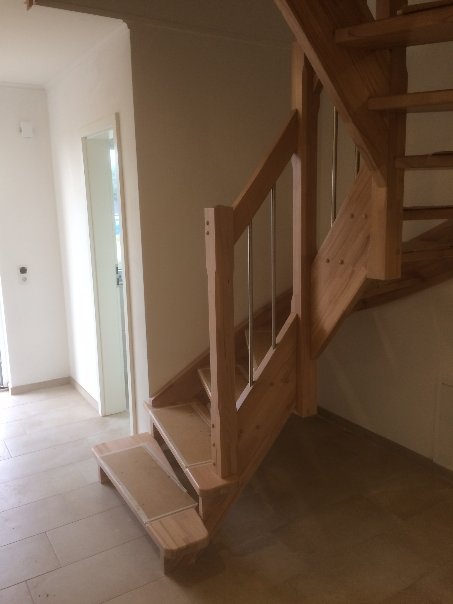

一些备注。把家务间和客用卫生间对调。这样你会有更多空间做一个U型楼梯,就像地下室一样通向阁楼,这样你会有大量方便使用的储藏空间。我会附上图片。把办公室扩大到现在空出的客用卫生间的位置,不要把这个空间用作办公室,而是做成家务间和设备间。在那里建一个后门、罐头等储物柜、鞋架、衣柜、洗衣机、烘干机、脏水槽、拖把池、电箱、暖气、水箱、电信接入。这是可行的。那么办公室呢?放到屋顶上,因为它只是一个熨烫室和游戏室,不太重要。屋顶的其余空间做储藏室,放你想放的东西。浴室里我不喜欢这种T字形布局。两个成年人和一个孩子为什么需要两个洗手盆!浴室墙上放置毛巾架不错。我们用宜家的Malm斗柜代替。浴室家具价格太高,不值那个价。暂时先说这么多。整体来说,这是个不错的前期规划。避免过多的推拉门和落地窗可以降低造价。楼梯加上可走入地面,再加上大约两个Velux窗户,额外费用大约在12到14万左右。这部分费用可以通过取消衣帽间来补偿,卧室的衣柜也能替代衣帽间,毕竟你们的衣帽间只是个点缀。做成步入式衣柜,除此之外没有别的,通过简化浴室,集中马桶排水到一个区域,我规划中马桶们可以共用排水管,如果这样设计的话。K。
