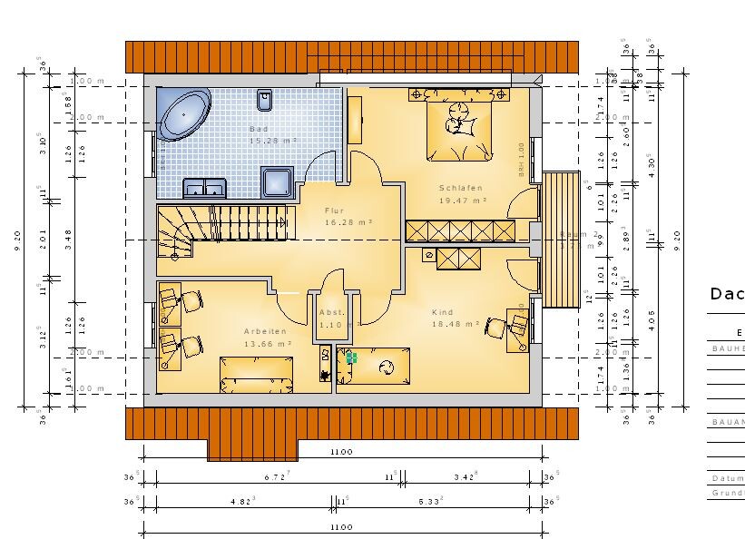

亲爱的房屋建造者和专家们,

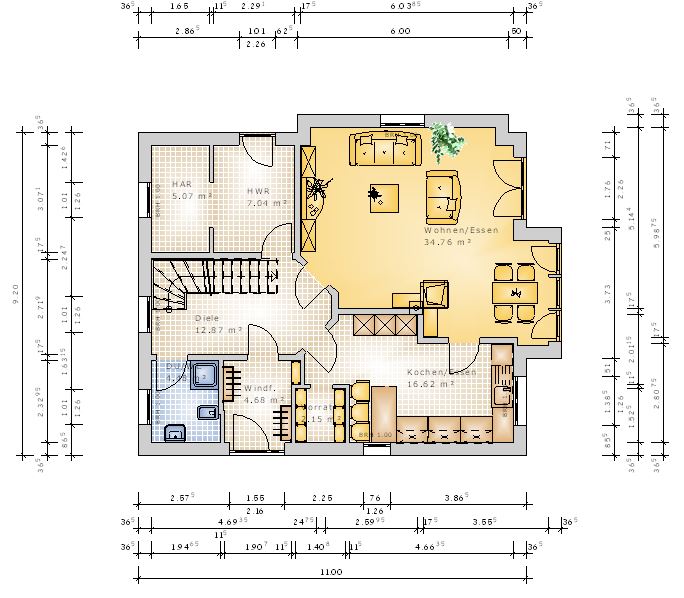

在一段时间的默默学习和阅读之后,我今天终于注册,想把我们梦想小屋的平面图设计拿出来讨论。自从我们买地已经过去了半年,我们感觉看了成千上万的平面图,然后又都放弃了,最后自己设计了一个平面图,因为我们没有在房屋建筑公司的标准设计中找到合适的。这个平面图我们已经发给了多家建筑公司进行审核和报价。结果是报价令人惊讶地差别不大,但没有建设性的批评,关于是否所有设计都可行,或者最终是否实用。正如我多次读到的,每家公司都毫无保留地赞美这是多么漂亮的平面图。签订建房合同前,我们希望听到诚实的批评,非常欢迎大家给出建议、技巧、创意和改进方案。

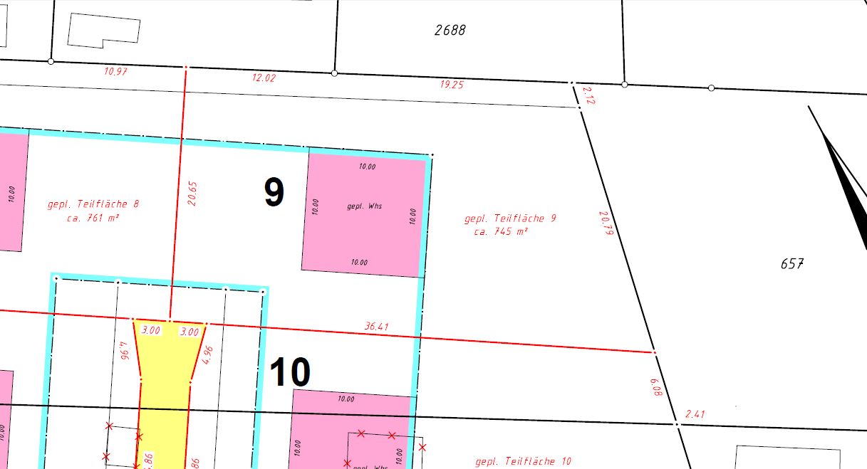

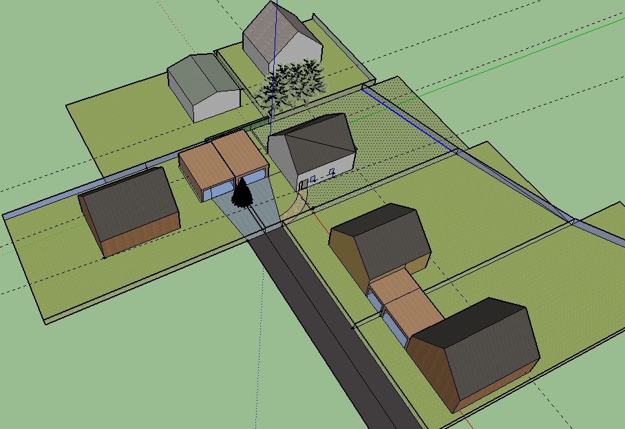

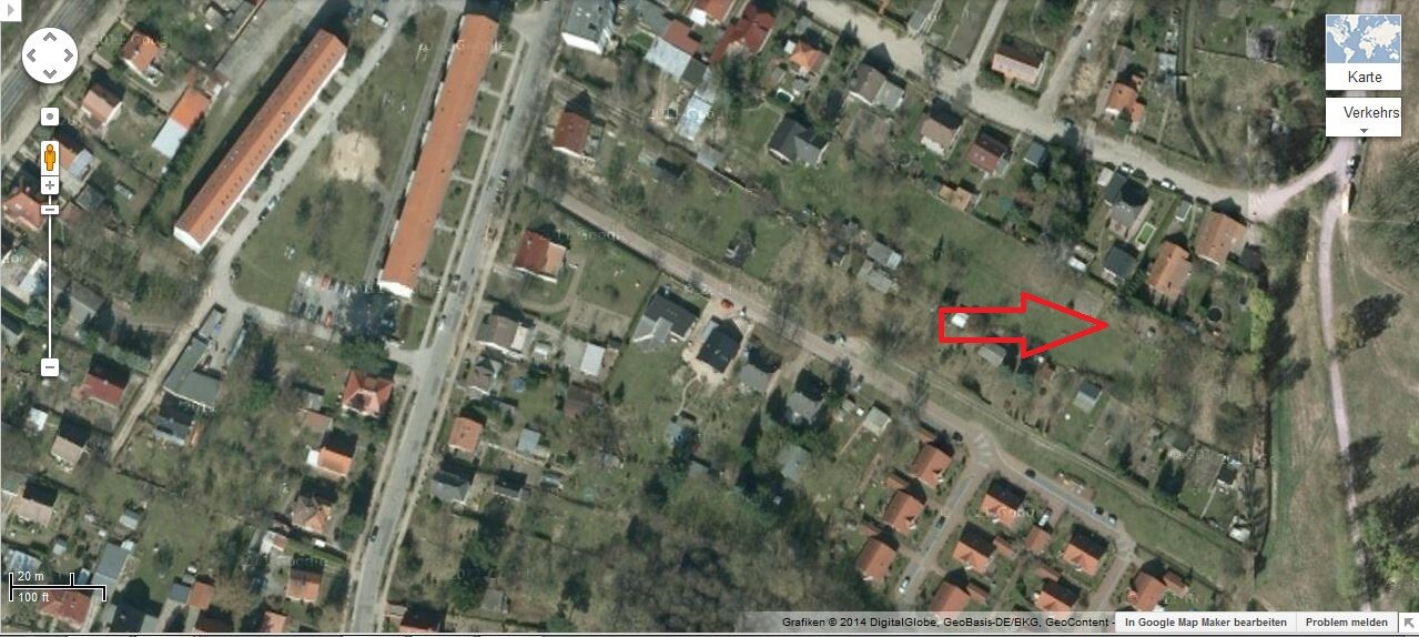

关于地块位置:这是一个小型新开发住宅区的第9号地块,共有11个地块,位于一条尚未建设的盲端巷道尽头。附图中北箭头不见了,北方向上,右边是东,下面是南,左边是西。东边由于饮用水保护区限制,不能再建房。我们花园后面是北侧邻居的花园,一条小溪,然后是绿地和一条遛狗小路。因对称性,房屋外观的窗户设计还需重新调整。

规划限制:是
地块面积:796平方米
是否有坡地:否
建筑基底面积比:否(只有一层全层允许)
容积率:0.25
建筑区间、建筑线和边界见下文
边缘建筑
车位数量:2
楼层数:一层全层
屋顶形式:全部允许
风格:全部允许
朝向:东西向
最大高度限制:屋脊高度不超过海拔75.5米,即我们这里约9米
植被规定:北侧地界种植灌木,种4棵树

其它需求/特别事项/日常安排:门廊作为尘土和猫的缓冲区,楼梯易走,厨房有储藏室
房屋设计
设计者:
-建筑公司设计师
-我们自行设计
特别喜欢的地方?
所有我们想要的都有:凸窗和阳台,大的家务间
不喜欢的地方?
楼上空间布局尚未理想,
卫生间设计(大卫生间但布局难),
房屋外观待优化,

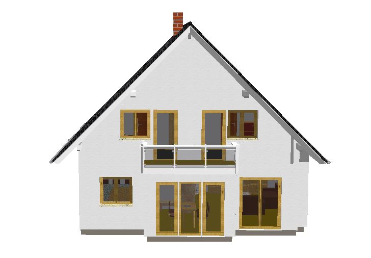

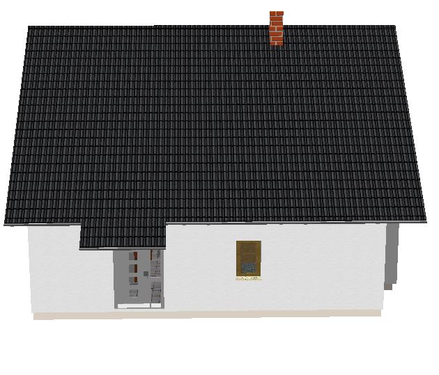

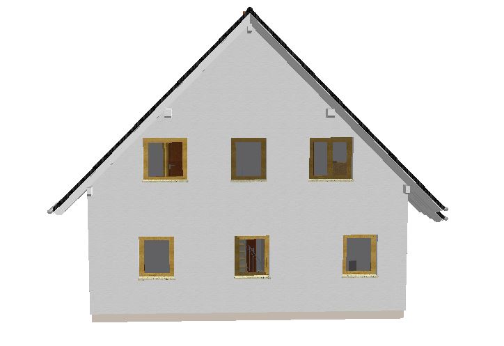

我们在讨论客厅北侧窗户的位置(是否必要,如果必要放哪里最好),
入口处是否交换客卫和门廊的位置?
厨房是否不设储藏室更好?
建筑师报价估算:23万 - 24万欧元
个人预算含装修:25万欧元
首选供暖技术:燃气锅炉和太阳能,地热因饮用水保护区3不可行
如必须放弃,哪些细节/扩建可舍弃?
-可放弃的:其实几乎没有,最可能放弃储藏室
-不可放弃的:门廊
Jochen104
2015-06-28 20:01:53
  • #2
你好,
我觉得这个平面图本身挺不错的,不过我还是有一些建议。
EG:
    [*]我觉得带衣帽间的门厅太窄了。
    [*]客厅里的那些角落(后退的地方)(阳光房南侧,东北角,西北角)我不太喜欢。我会把它们调整成直角,这样以后布置家具也更方便。
    [*]厨房里的高柜离工作台面太远了。
    [*]走廊里的斜墙我不喜欢。
OG:
    [*]我觉得这个大小的储藏室不实用。建议把墙壁弄直,在办公室里做一个“储藏柜”,或者把储藏室做大一点。
    [*]浴室还可以明显优化。
Cinderella77
2015-06-28 22:11:21
  • #3
谢谢Jochen,我还没想到会这么快收到回复。是的,风门因为储藏室和客用卫生间的淋浴间变得狭窄了。我们还得再仔细考虑一下,是不是把淋浴间拆掉,把储藏室往右边推到厨房里。我不太想缩小储藏室,否则就不能好好利用了。你说得对,角落我们会再优化。客厅北边我们也希望墙能平滑贯通,没有右边的那个角,但软件里实现不了,也不确定结构上行不行。餐厅凸窗在上面的设计中内径是3米,且居中,所以有那个特别的角。有人建议说,一个合理的带桌子的凸窗应该宽3米。但细想一下,2.5米宽也行。这样可以取消那个角,凸窗依然居中,你怎么看?高柜之间多远比较好?我们觉得通道太窄了会不方便。斜墙是为了让走廊更宽敞、更通透,也为了厨房入口更好。当然这也是个人喜好。阁楼的储藏室确实很小,办公室里的储藏柜是个好主意。我们只是想找个小地方放吸尘器之类的东西,免得总是上下楼搬来搬去。我们非常感谢你对浴室的建议。

  • #4
你们应该意识到,你们的衣柜会被放在楼梯下面。你们愿意吗?这些风帽里的[Platzhalter]简直是个笑话:一个在左边,一个在右边。关于[Platzhalter]的话题:画一张1x2米的合理餐桌。这样就能看到一个方形的吃饭和居住的空间可以非常小。有一个阳台连接孩子和父母,当孩子作为青少年晚上还有客人时,这样做也不会对大家有好处。

  • #5
我也觉得平面图挺不错的。不过我注意到几件事。餐厅的突出部分我觉得太窄了。如果餐桌展开了,就进不了厨房了。二楼的储藏室导致儿童房有个不好的角落。我会把储藏室完全打通,可能还会向书房方向扩大几厘米。二楼的走廊我建议加个窗户,为了采光。

我是唯一一个不喜欢东北客厅布局的人吗?南面和西面的居住空间完全没有阳光照射。小厨房窗户微不足道,而且厨房本来就被隔开,无法向客厅提供阳光。
