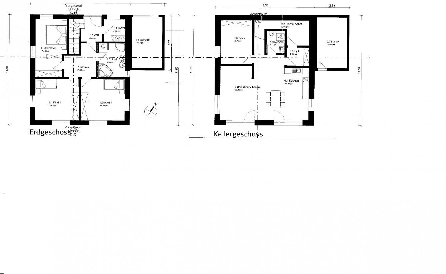

Passivhaus nach Definition der iPHA. Hauptsächlich über Dämmung erreicht, daher nicht so viel zusätzliche Technik. Ob das ganze dann nach Kfw40 oder 55 eingestuft wird ist noch nicht klar (meinte der Achritekt, dass man da doch eher auf die Kosten-/Nutzen Relation achten sollte)
Grundrisse im Anhang.
Zwei kleine 2D-Grundrisse eines Hauses mit Raumaufteilung
Bauexperte
Dann ist es kein Passivhaus sondern ein Niedrigenergiehaus; das ist schon ein erheblicher Unterschied!
Das zumindest ist eine kluge Aussage.
Na, dann überschlage ich mal, was es hier im Rheinland, massiv errichtet, kosten würde:
Haus 9.50 x 11.50 m als KfW 70-Effizienzhaus incl. Wohnraumkeller: TEUR 283
Hebeanlage: TEUR 6
Mauerwerksgarage KG/EG: TEUR 18
Abschleppung über Dach FG: TEUR 5 - X, je nach Ausführung
Kontrollierte Be-/Entlüftung mit Wärmerückgewinnung: TEUR 12 - 16, je nach Anbieter
=> bis hierher incl. Kosten Architektur und Statik
Typische Baunebenkosten: TEUR 35-40
Gründungsmehrkosten kann ich nichts zu sagen, da ich weder die genaue Hanglage noch die Beschaffenheit des Erdreichs kenne. Würde ich aber zumindest die Werte des Architekten hinterlegen
Malerarbeiten und Bodenbeläge in EL: TEUR 10
Außenanlagen in EL: TEUR 10
Rücklagen für Extra´s: TEUR 10
Danke.
Wer ist denn auf die sinnige Idee verfallen, die Speisekammer unter das Bad des EG zu legen ? Würde ich im EG bzgl. der Leitungsführung mit dem kleinen Hauswirtschaftsraum tauschen.
