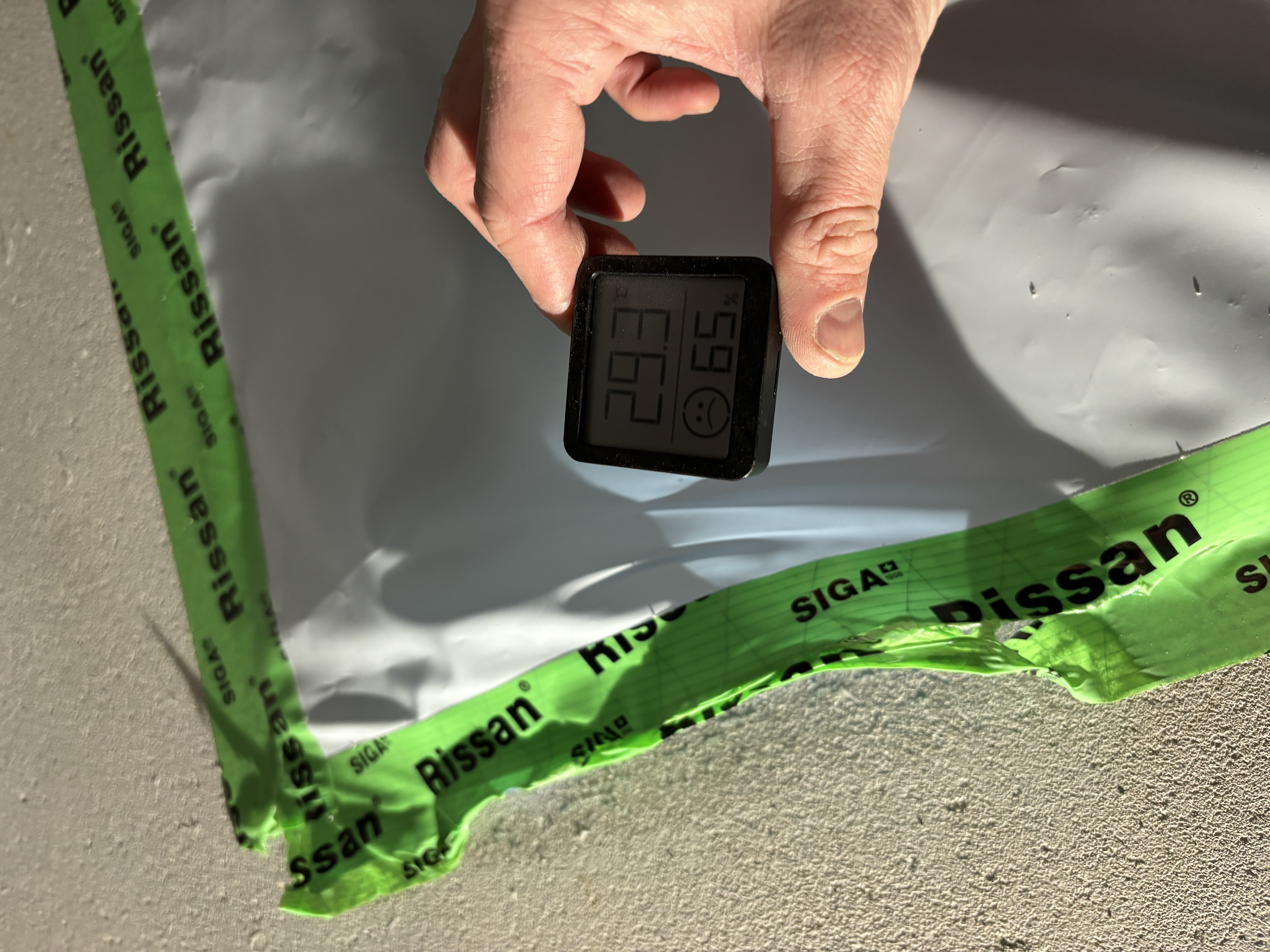

Nach 24 Stunden geöffnet: immer noch trocken und Luftfeuchtigkeit unter 65%. Die Stelle ist einen Meter von dem heutigen Messpunkt entfernt der 2,2% CM hatte. Habe die Stelle wieder geschlossen und das Fenster im Raum lasse ich nun gekippt, gleichzeitig fährt die Wärmepumpe wieder hoch. Mal sehen wie es morgen aussieht.
