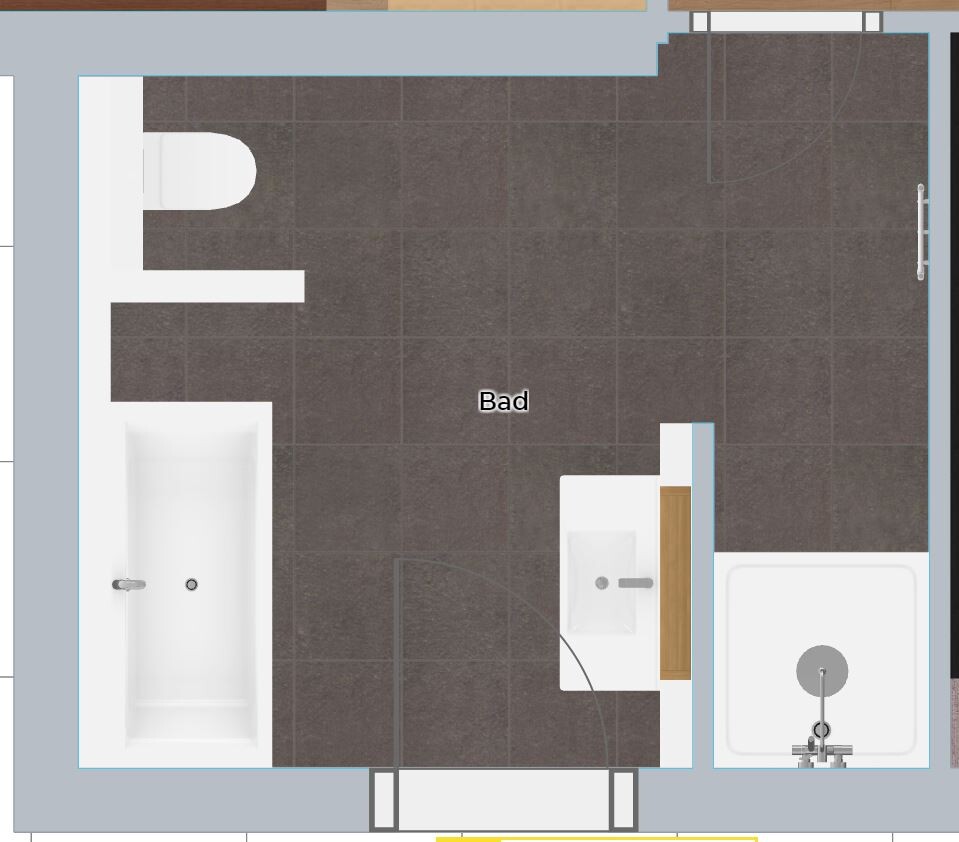

So, ich muss nach einigen Gesprächen mit meiner Frau nochmal kurz das Badthema aufgreifen.
Wir haben Jochen sein Vorschlag genommen und noch ein wenig verändert. Es ist noch nicht 100%, aber das werden wir dann mit zum Planungsgespräch nehmen. Ich hoffe das mit der Toilette passt, eventuell muss die noch etwas in den Raum rein gezogen werden.
2D Badgrundriss zeigt Badewanne, Dusche und Waschbecken im Badezimmer.
