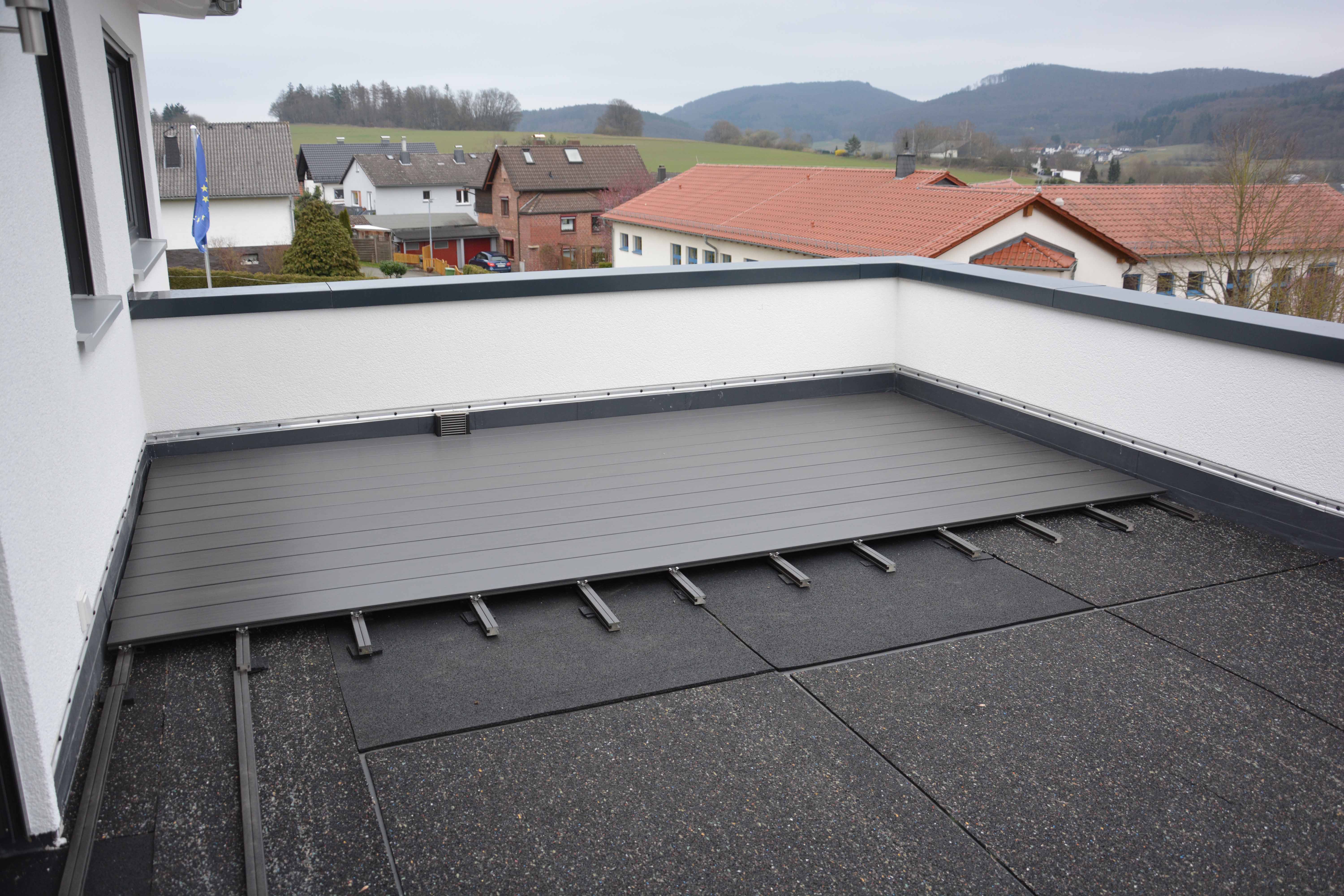

Ist dass auf einer Garage realisiert worden?
Nein, das ist auf dem Flachdach des Wohnzimmers. Auf meinem Profilbild ist das im Vordergrund zu erkennen.
Wie sind die Dielen befestigt?
Auf der Dachfolie liegt eine Bautenschutzmatte. Dann kommt die Unterkonstruktion, mit Terrassenpads zur Niveauregullierung unterlegt, dann die WPC-Dielen. Hier noch ein Bild aus der Bauphase.
