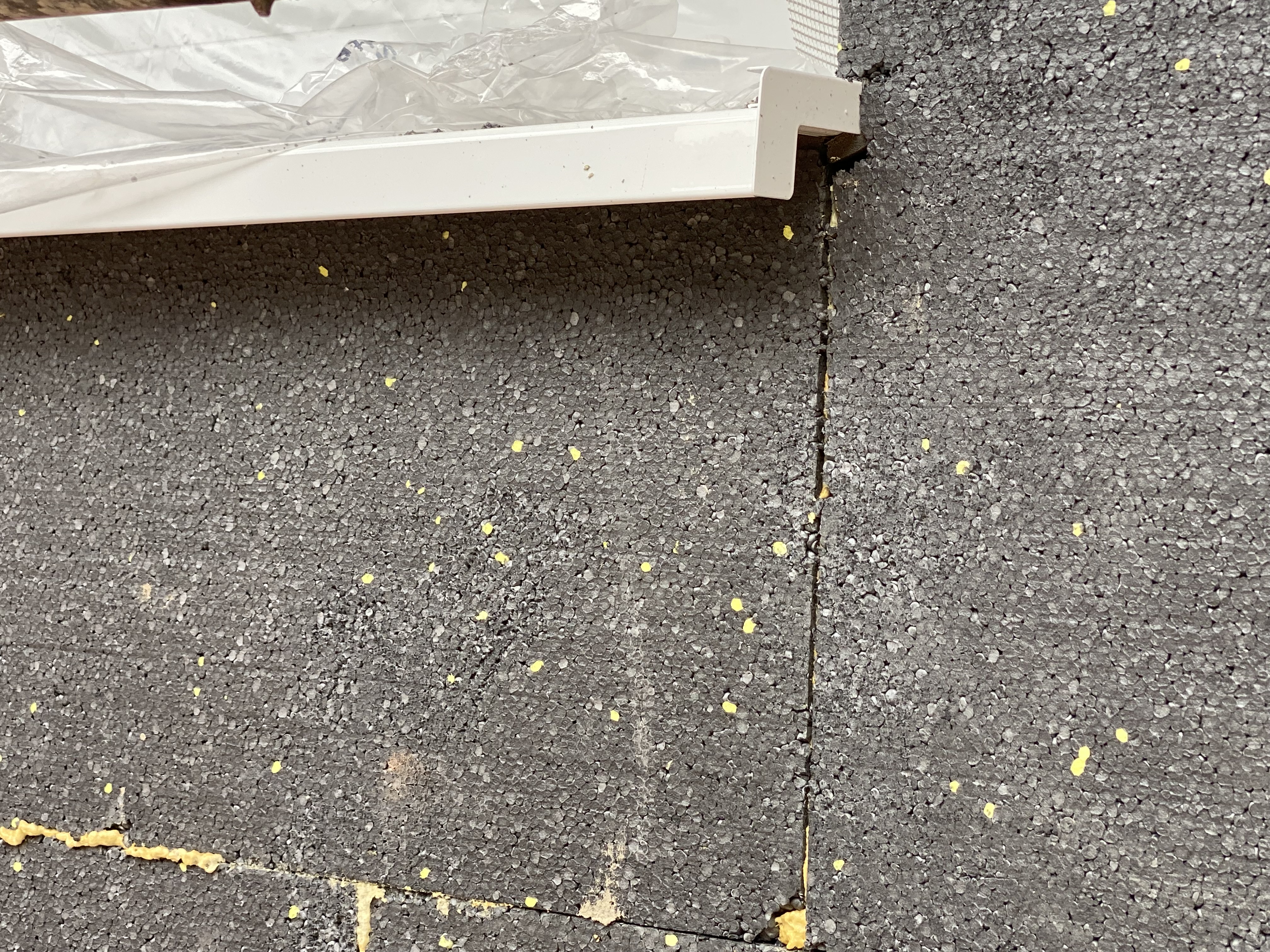

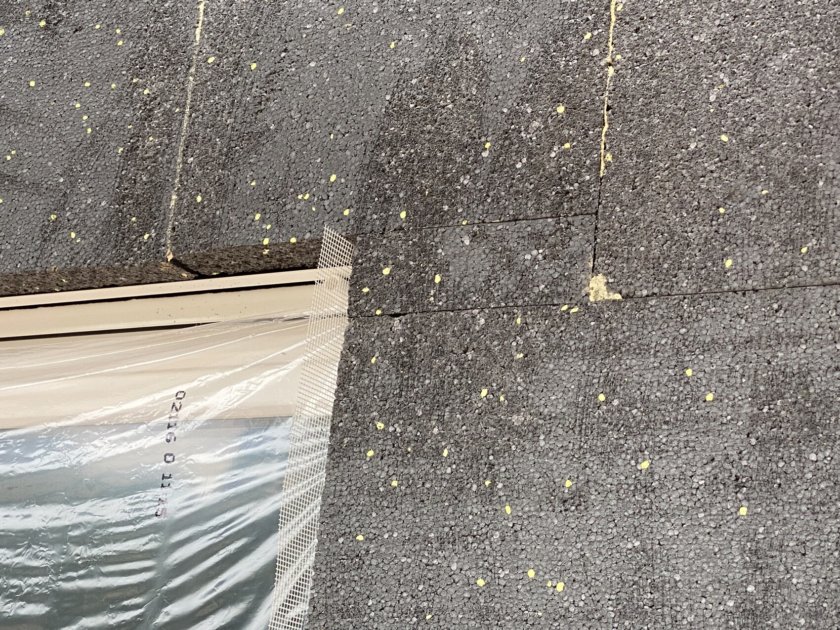

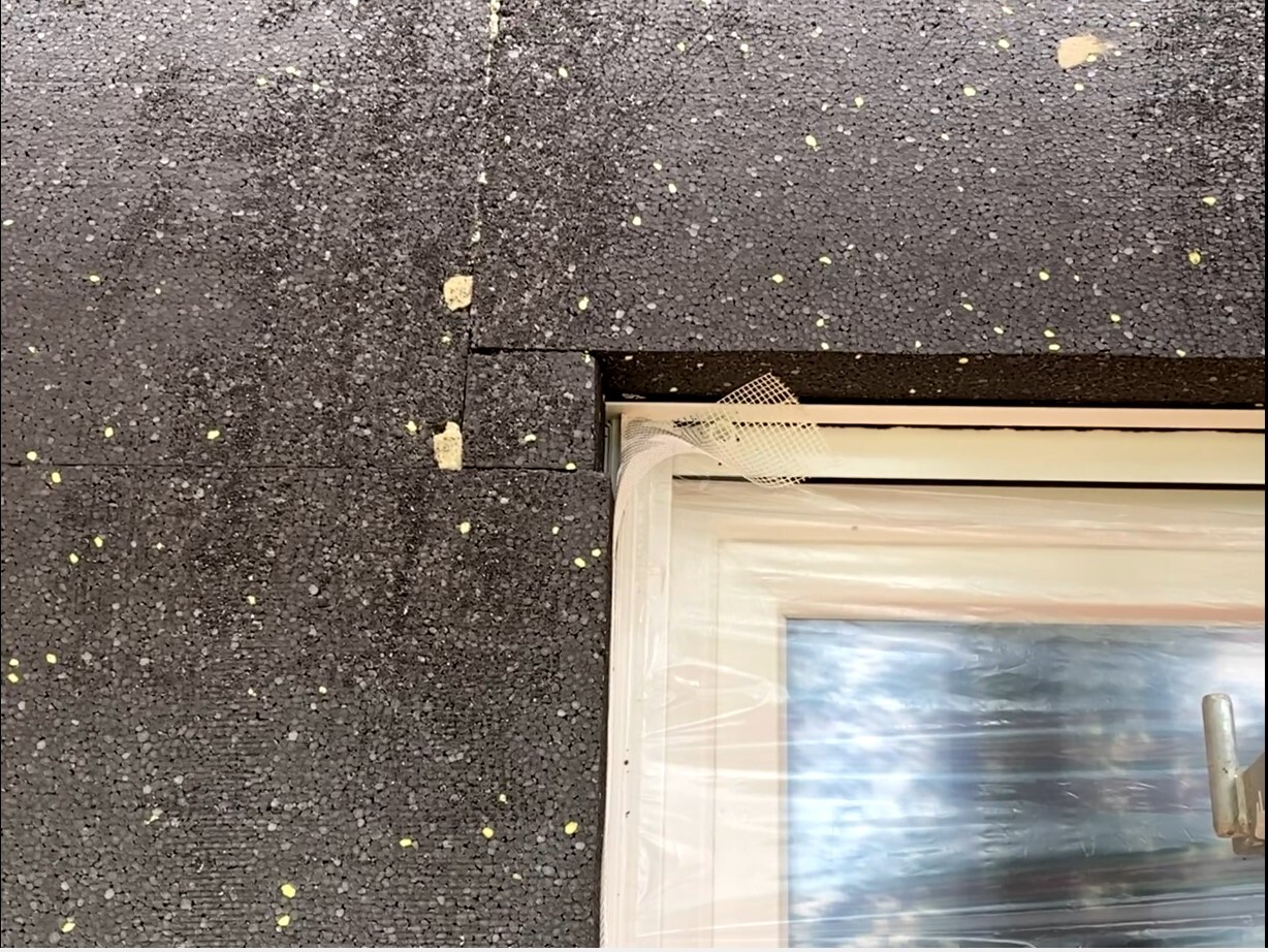

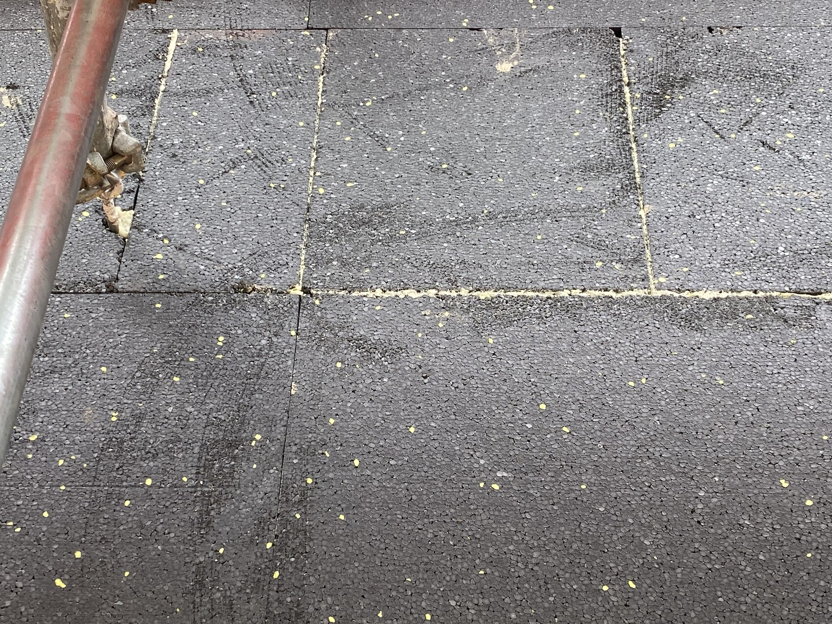

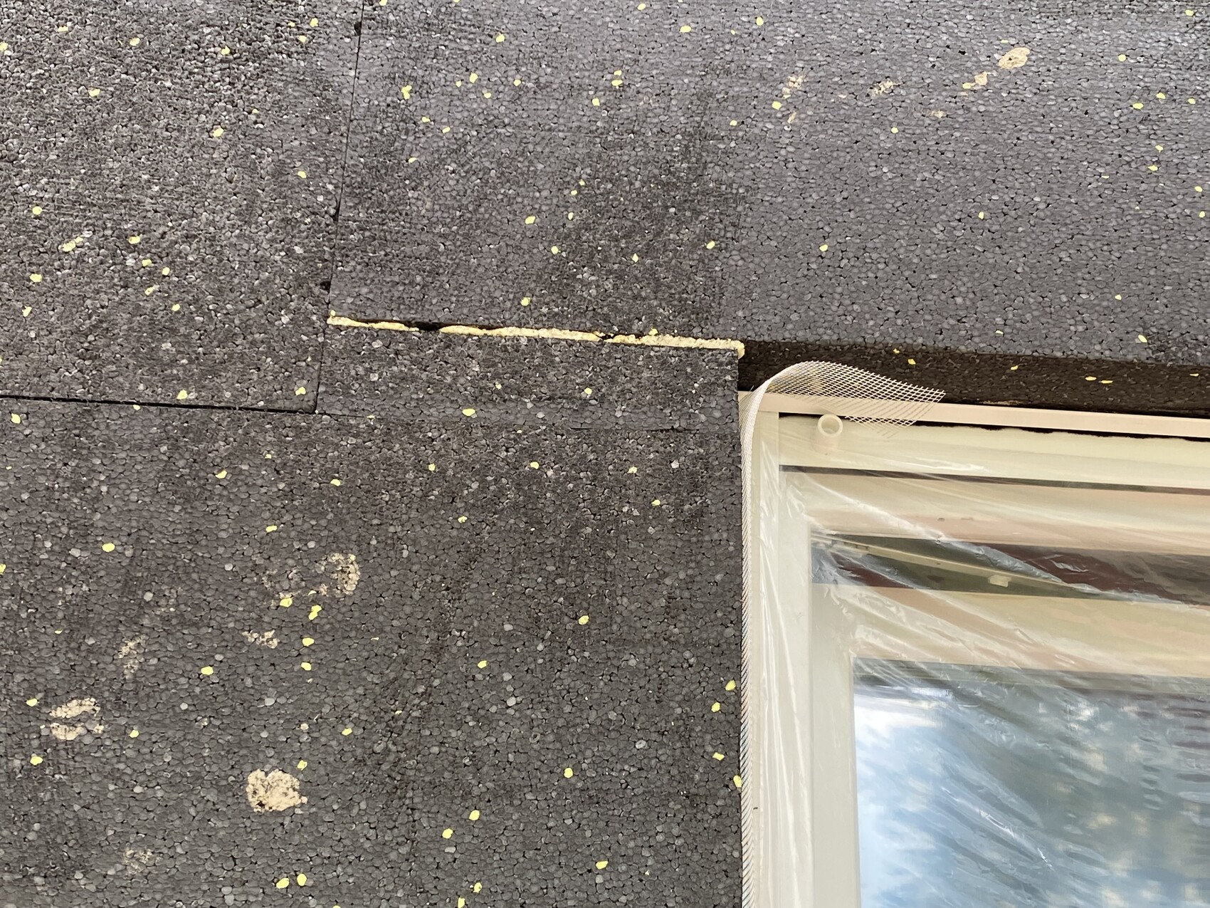

Heute ist uns aufgefallen, dass die STO WDVS Fassadendämmung bei unserem Bauträgerhaus in den Fensterecken nicht nach Herstellerempfehlung verlegt ist. Statt die Platten für das Fenster auszuschneiden wurden Keile geschnitten, teilweise gibt es auch Kreuzfugen.
Nun ist die Frage: Was tun? Die Hersteller-Verlegeanweisungen sind ja nur Empfehlungen, keine Norm. Dazu kommt, dass wir befürchten, dass bei einer Nachbesserungen (Planen entfernen und neu schneiden) mehr Schaden angerichtet wird als die fehlerhafte Verlegung. Außerdem haben wir (weil Bauträger-Projekt) nur begrenzt Handhabe.
Wie ist Eure Meinung?

Mal so aus Interesse, da ich monolithisch gebaut habe und mich es interessiert. Was ist denn der Nachteil bei einer schnöden Dämmung die keine andere Funktion hat ausser zu dämmen?
Ansonsten bleibt Dir nur dokumentieren und bei Abnahme Rügen und schauen was rumkommt.
stepfel
Der Nachteil ist wohl, dass sich an den Stellen Risse im Putz bilden können (aber nicht müssen)
