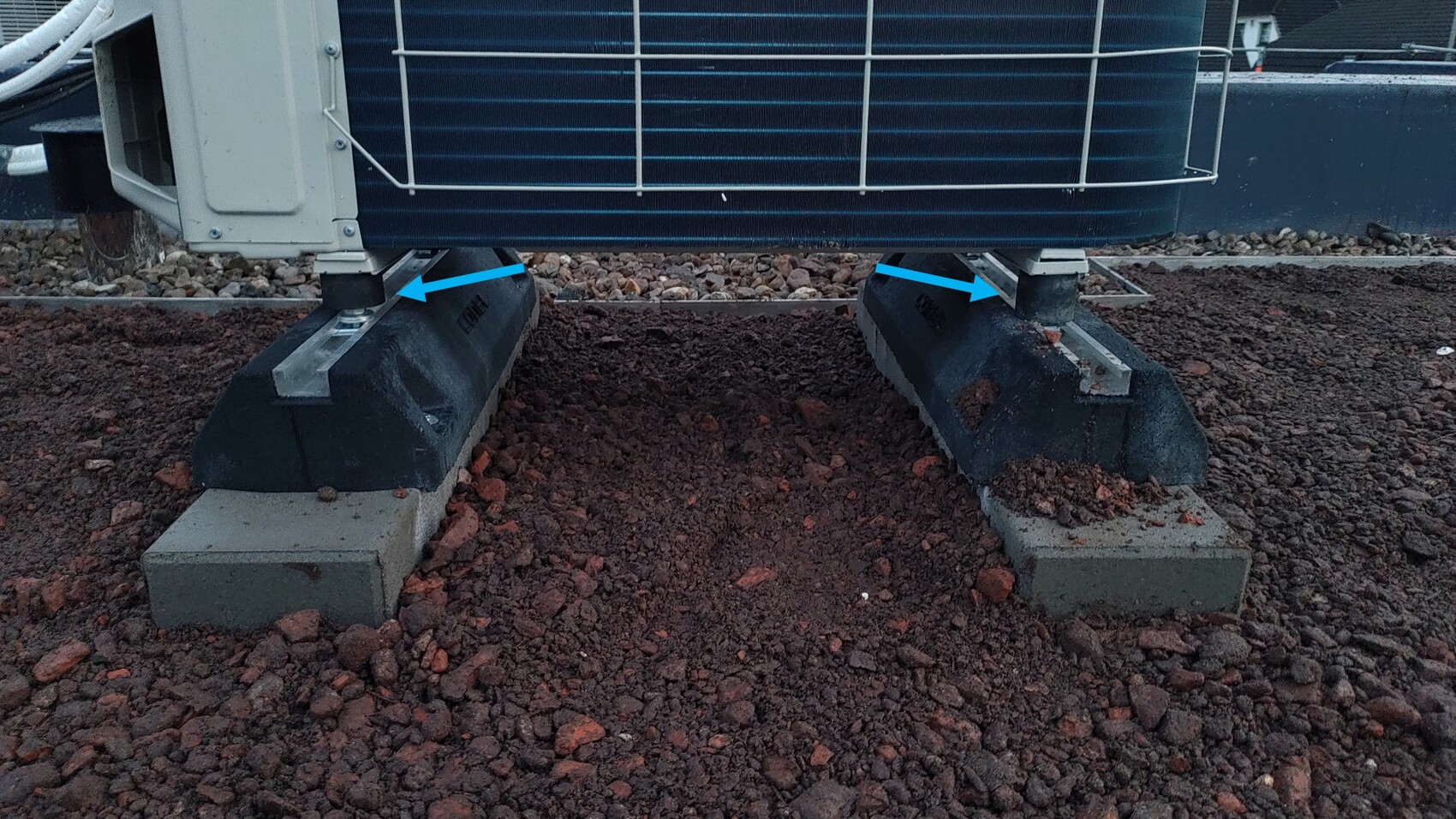

Noch eine Frage: Habe auf einem Foto (siehe anbei) zufällig entdeckt, dass die kleinen, runden, schwarzen Füße dierekt unter der Anlage unterschiedlich montiert wurden (einmal mit Abstand zum Balken, einmal ohne). Kann das ein Problem sein?
Danke für Eure engagierten Kommentare! Grüße, Nik
Nein, die wurden einfach nur in Waage gebracht, dass sie gerade stehen. Wie bei Deiner Waschmaschine.
