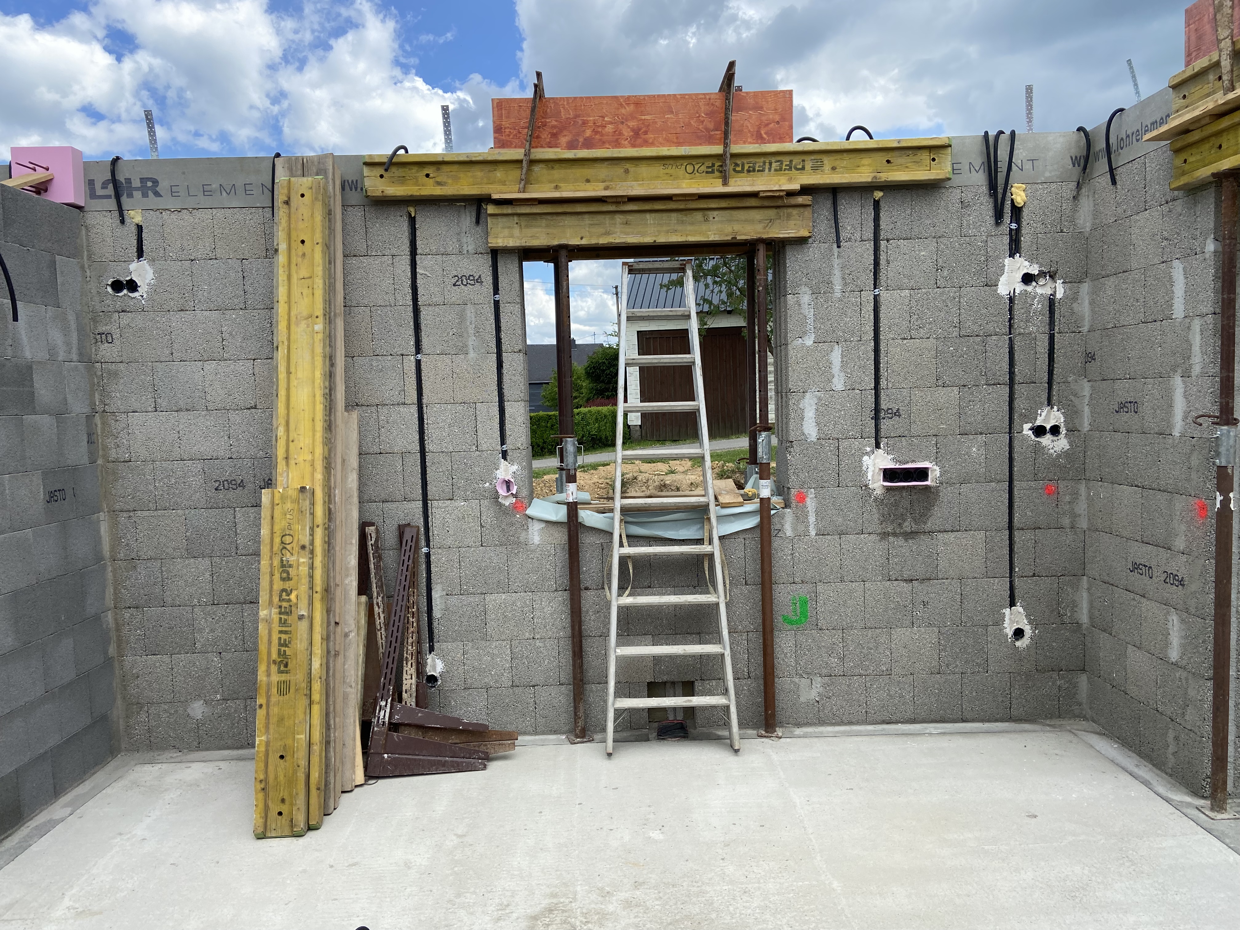

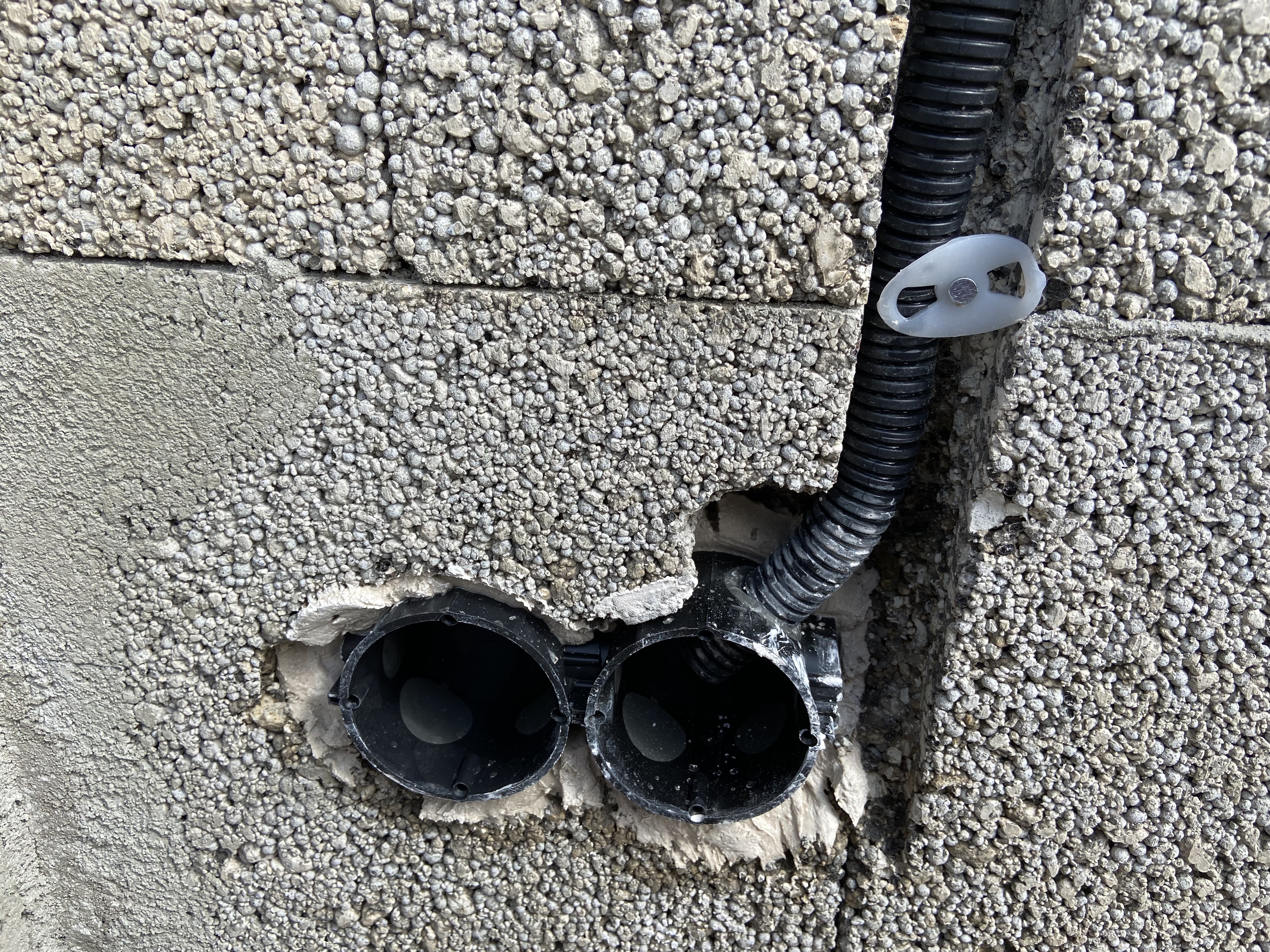

Du bist doch der, der sonst immer dafür plädiert, dass man als Laie am besten keine Steckdose anfässt. Hier wurde ein Fachbetrieb engagiert, um eine ordentliche und fachgerechte Elektrik zu verlegen und der Herr hat nicht nur seine Wasserwaage nicht benutzt, sondern nichtmal sein Pimaldaumen-Augenmaß. Die Richtlinien wie man Kabel verlegt gibt es nicht umsonst, denn in bereits 2-3 Jahren erinnert sich keiner mehr wo die Kabel liegen oder das Haus wechselt den Besitzer und dann guckt man wo sind die Dosen und wo kann ich sicher meine Bilder aufhängen oder das Regal anschrauben. Und keiner kommt dann auf die Idee, dass in einem Neubau die Elektrik verlegt wurde als wäre der Herr vorher auf der Kirmes gewesen den Abend vorher und gar nicht erst schlafen gegangen.
Ich habe heute unsere 6 Jahre alte Elektrik in den Wänden gesucht, weil wir neuen Innenputz bekommen und ich die Kabel für die Putzer markieren möchte. Und da bin ich froh, dass die wenigsten die Sache mit waagerecht und senkrecht drauf hatten und ich nicht kurz und quer in den Wänden suchen muss - denn ich weiß auch nach so wenigen Jahren schon nicht mehr genau wo was lag.
Ich habe alles fotografiert, als es verlegt wurde.
Wenn wir dann beim Küchenbau auf die Fotos geguckt hätten, hätten wir uns 2 h Arbeit gespart
Malle Zwabber
Malle Zwabber
Ich bin auch der Meinung das der Elektriker durchaus in der Lage ist mal kurz mit der Wasserwaage einen Strich zu ziehen. Das macht im Neubau keine Stunde aus. Gerade im Bereich Küche kommt sonst der Küchenbauer schwer ins schwitzen

Man stellt sich einfach den Laser in den Raum und schlitzt dann hoch. Das kostet quasi gar nix. Das ist einfach nur Schlamperei

Ähm ja. Man muss hier unterscheiden. Arbeitet jemand optisch unsauber oder macht jemand lebensgefährliche Fehler, weil er zu dumm ist, es nicht besser weiss... oder schlimmstenfalls grob pfuscht.
Wir nehmen als Vergleich mal die Bremse eines PKW. In diesem Fall wurde der Bremssattel verkratzt. Blöd, weil er schön rot war. Aber die Bremse funktioniert.
In den Fällen, die ich kritisiere, montiert ein Laie die Bremse, prüft sie nicht und sagt
"Ach komm was soll schon passieren?".
