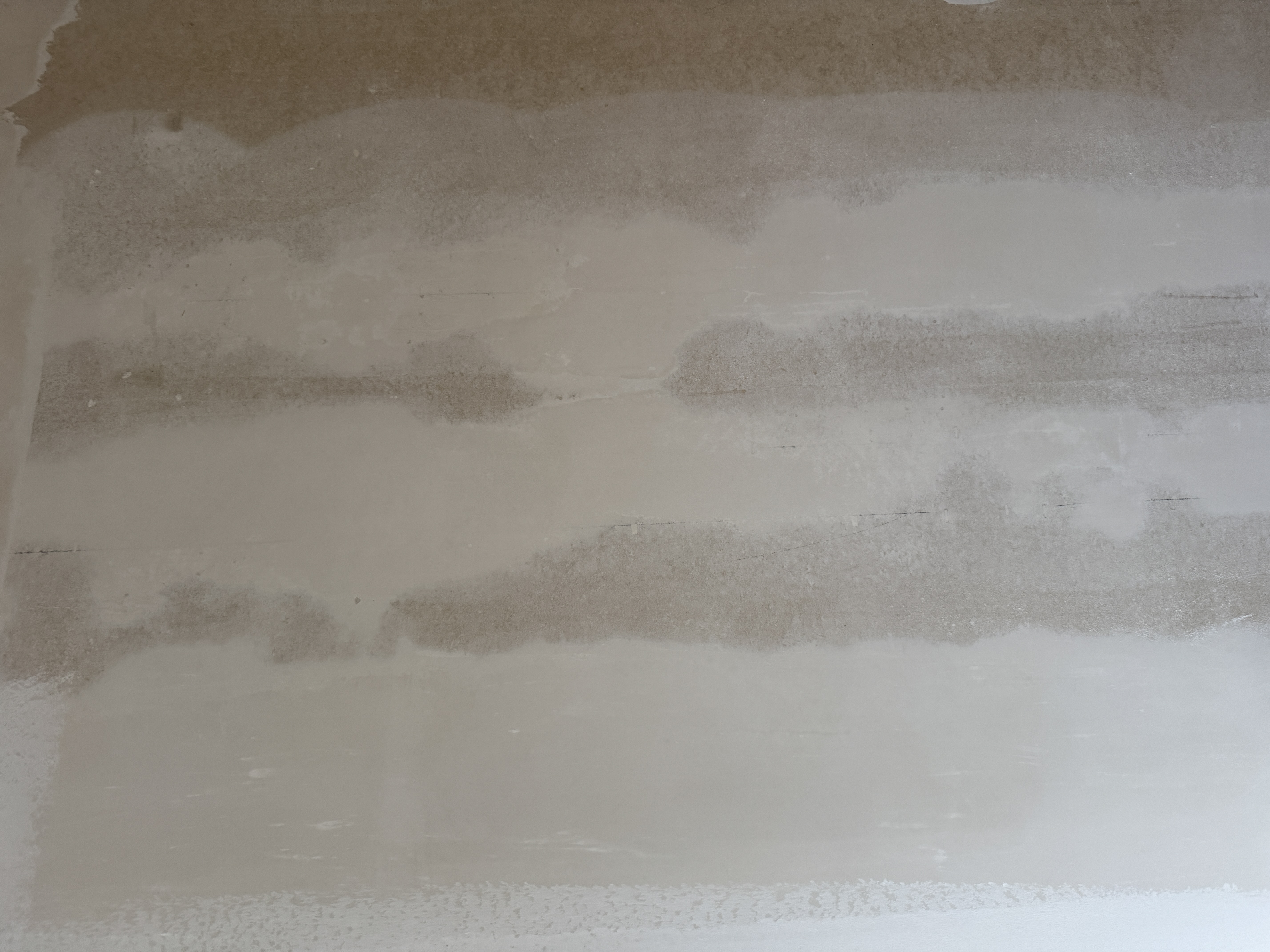

Muss bei q3 die ganze Wand verspachtelt sein? Bzw. ist das folgende Bild Q3? Die Übergänge sind auf jeden Fall geschliffen. Meine Vermutung ist, dass die verschiedenen Untergründe das Problem sind.
Ich hätte gedacht, dass die Wand bei Q3 einmal komplett überzogen wird.

nordanney21.10.24 08:31
Was für ein Putz - Gips oder was anderes? (Gips, oder?)
Was für ein Putz - geglättet oder abgezogen (gefilzt oder abgerieben schließe ich mal aus)?
Was wurde also vertraglich vereinbart.
Zur Qualitätsbeschreibung empfehle ich Dir das Merkblatt "Putzoberflächen im Innenbereich" des Bundesverbandes der Gipsindustrie.
koelnumland21.10.24 08:36
Das sind Rigips-Platten und die Übergänge zwischen den Platten und Unebenheiten wurden verspachtelt und anschließend komplett geschliffen.
Erwartet hätte ich eine komplette Putzschicht, damit der Untergrund einheitlich ist.
Antwort vom Maler gerade eben: Wir waren noch nicht ganz fertig und einmal drüber streichen, sollte die Streifen entfernen bzw. überdecken. Glaub da nur noch nicht dran.
Gibt es noch eine Alternative?
Vertraglich vereinbart wurde Q3-Spachtelung.
