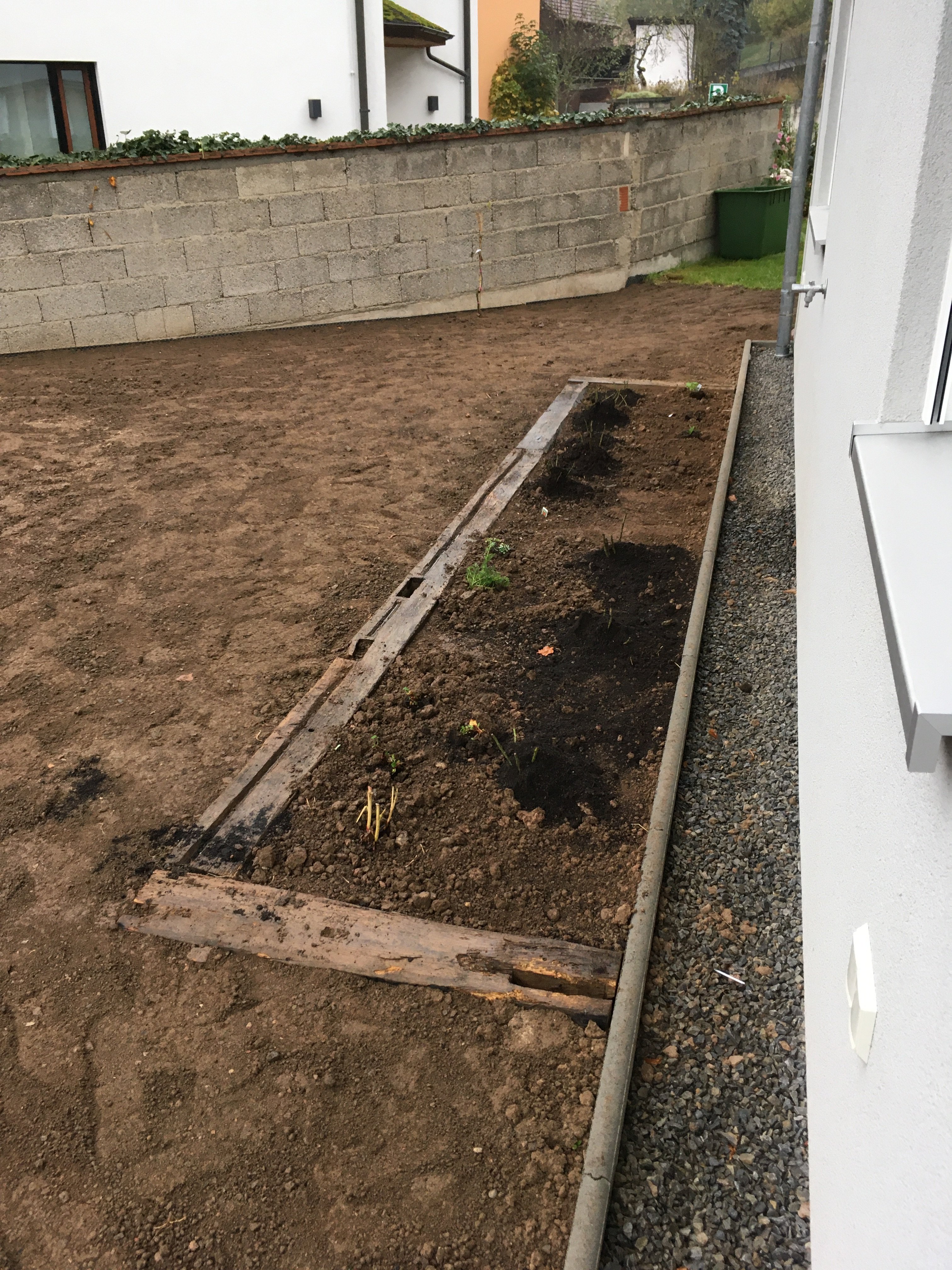

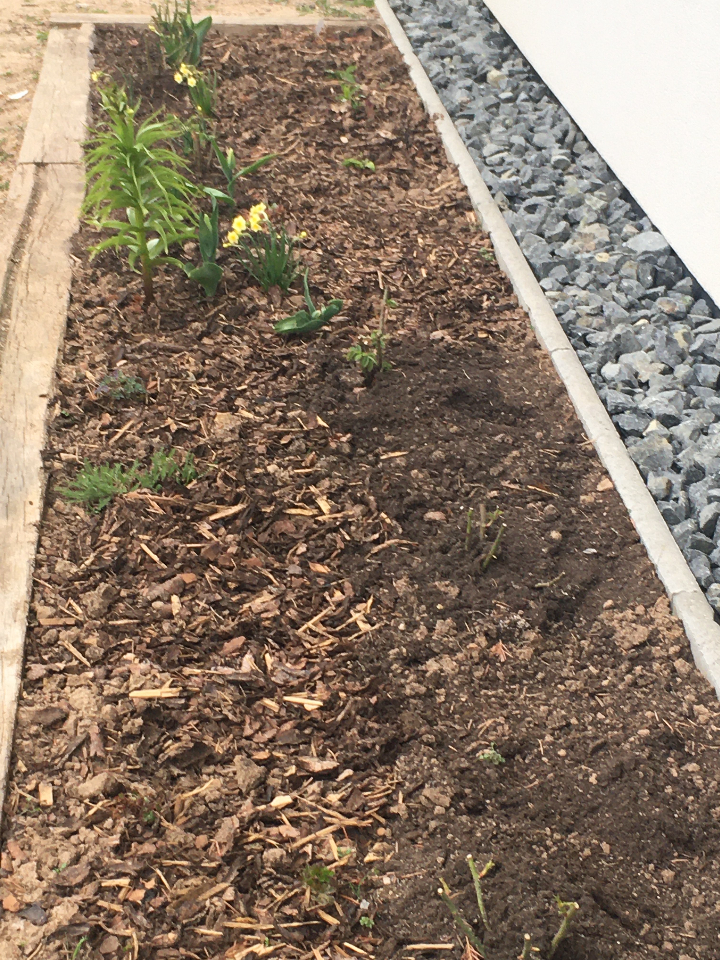

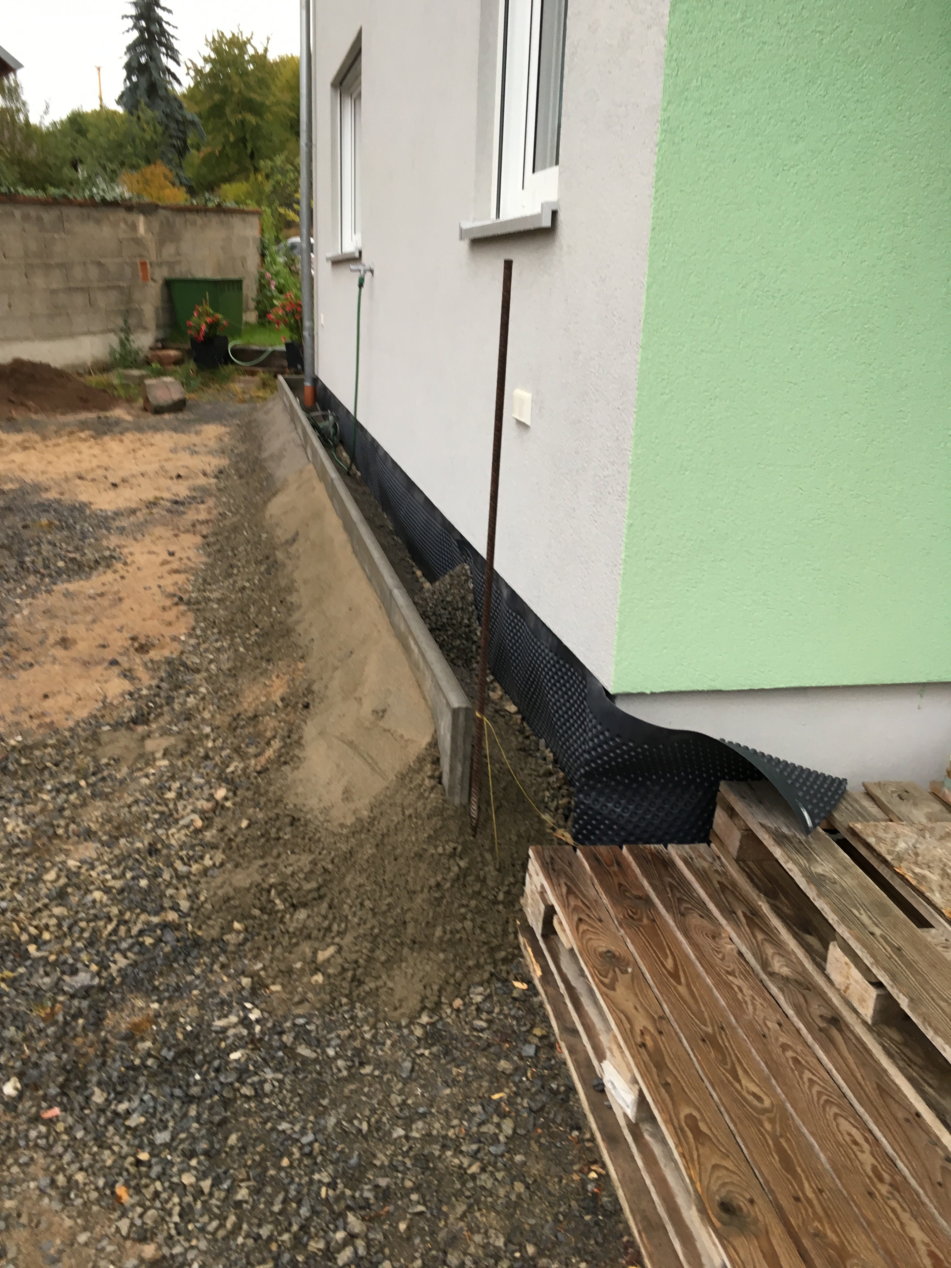

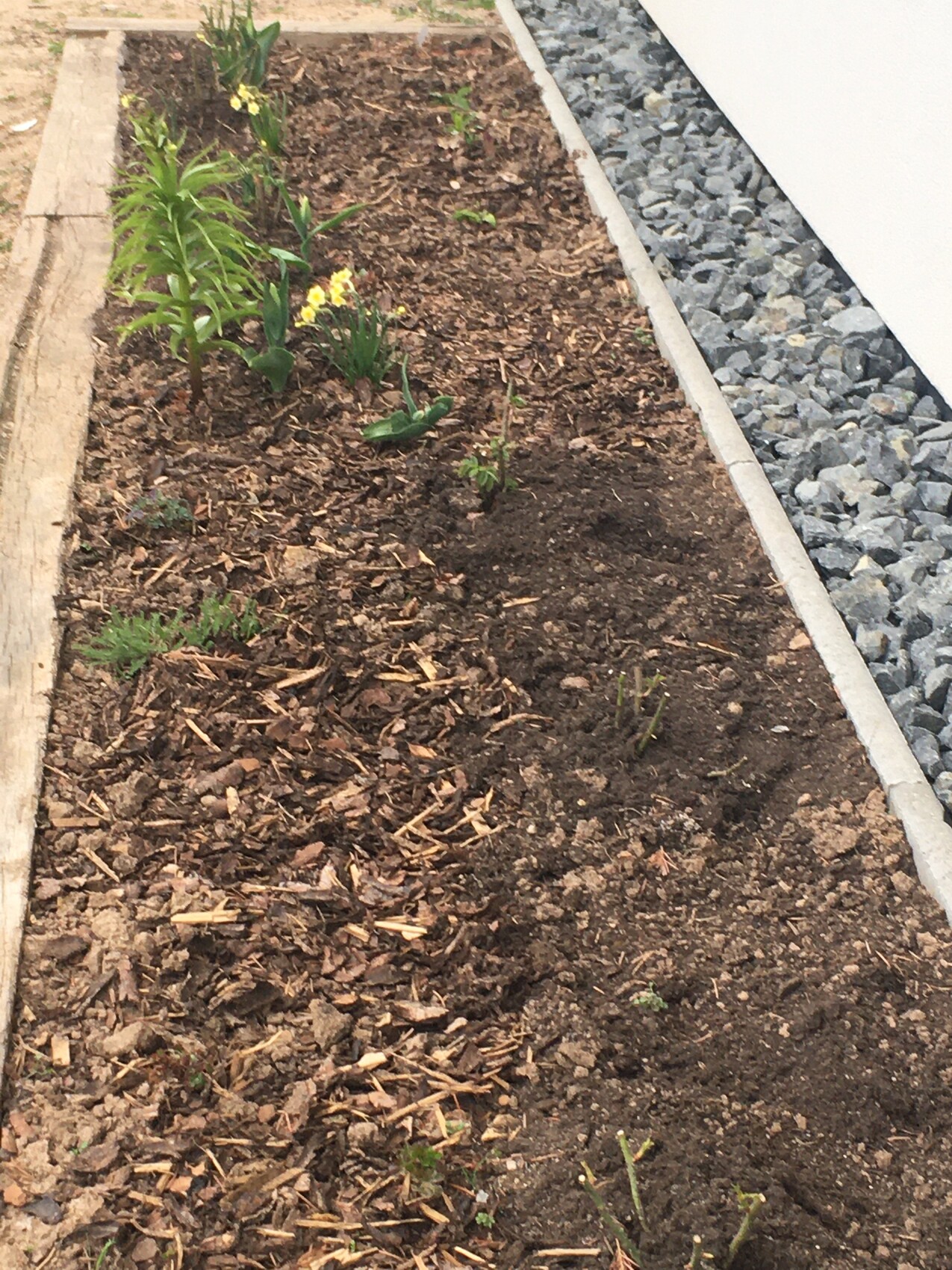

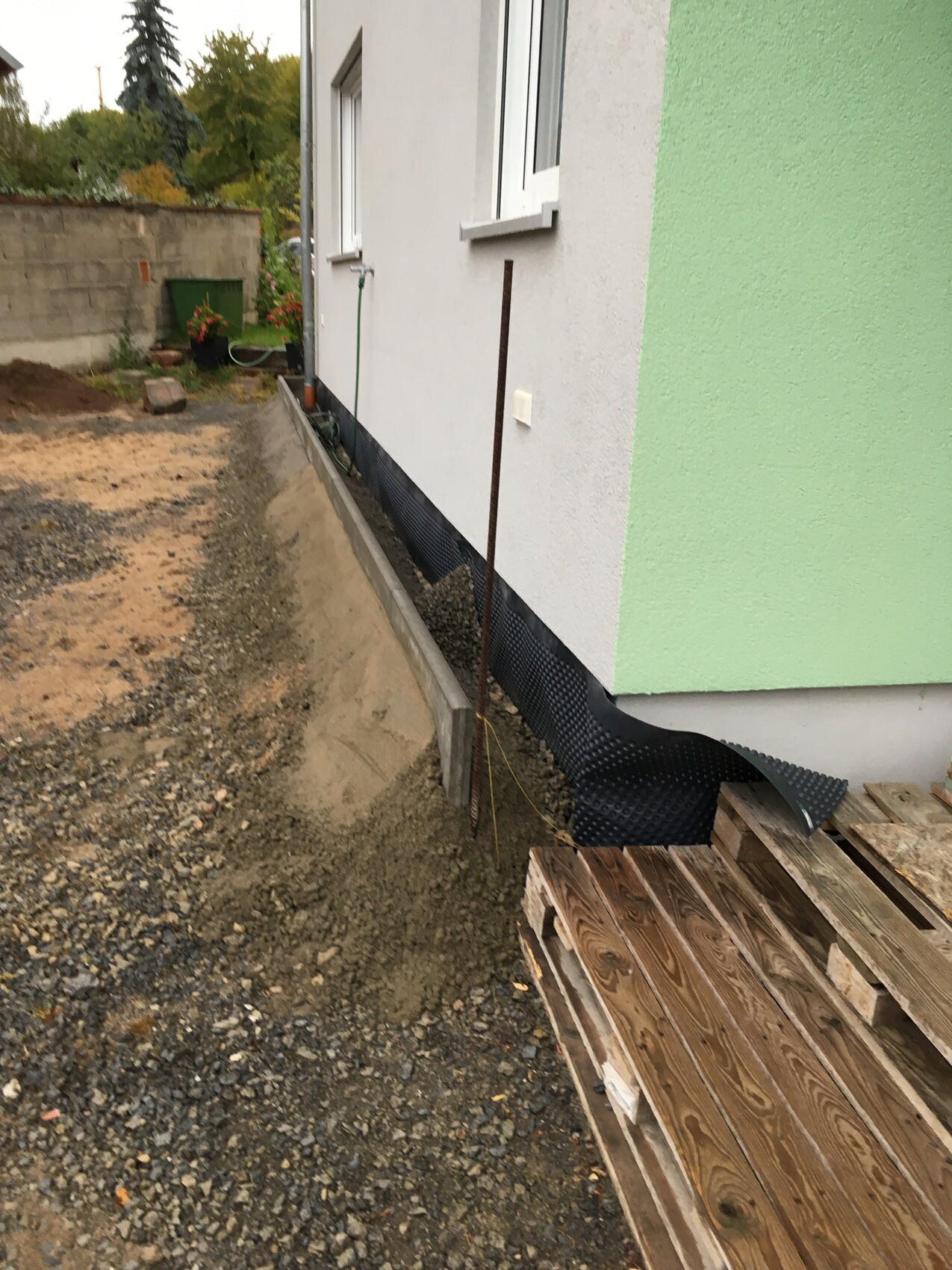

22.09.20 07:39
Setzte den Spritzschutz mit Kies. So entsteht keine Staunässe. Davor das Beet und du siehst nichts mehr vom Spritzschutzstreifen

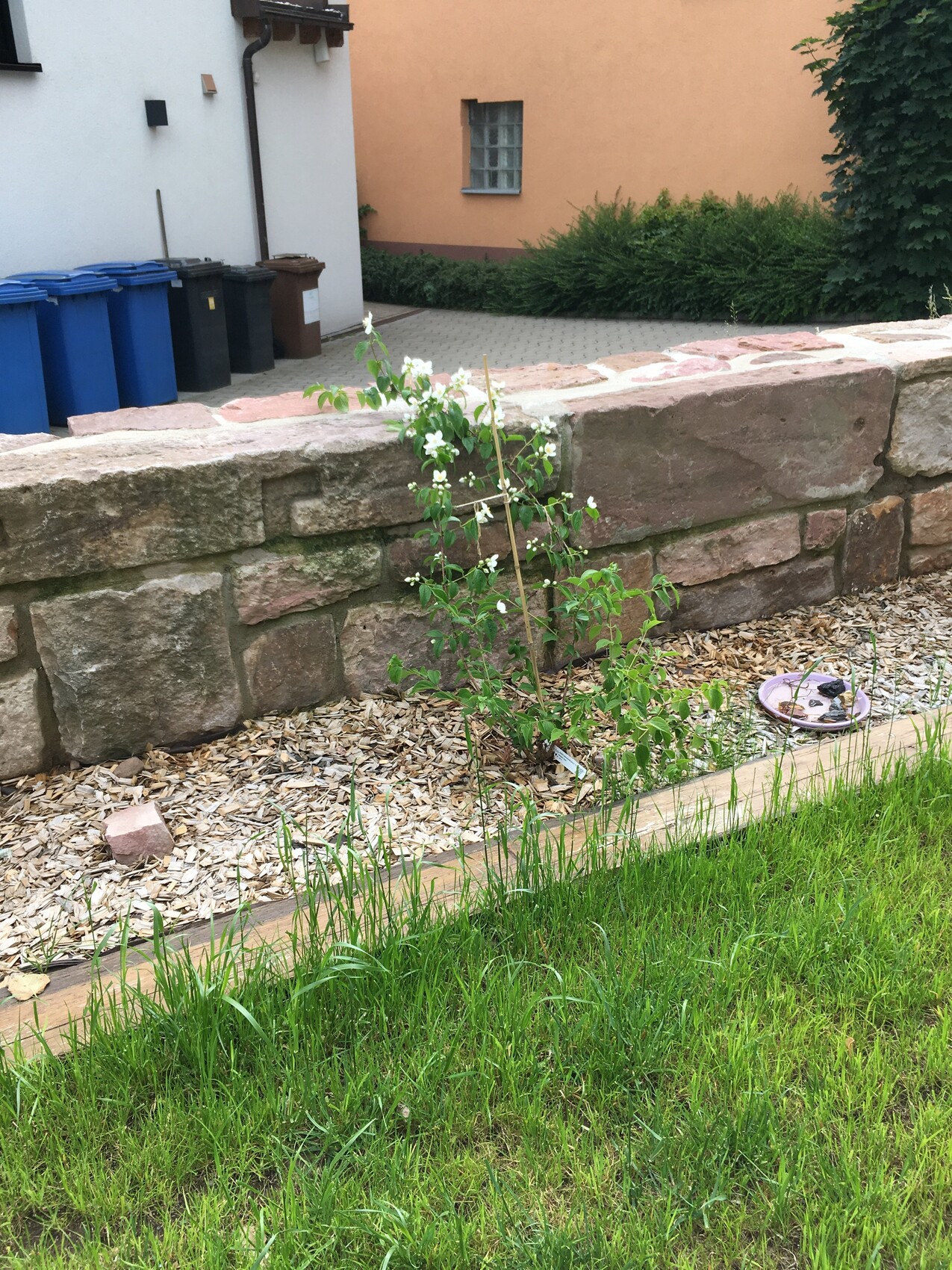

22.09.20 07:41
Alternative zu Steinen können Holzbalken sein. Die haben wir versenkt
