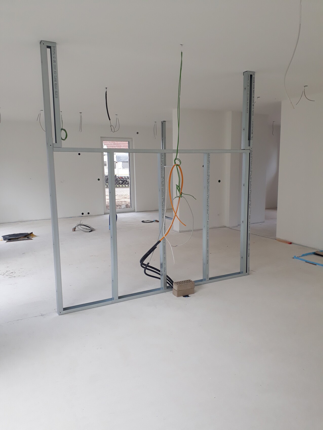

Ich kann mir nicht vorstellen, dass eine einzelne 180 hohe Wand im Raum gut aussieht.
Warum, nicht so wie in deinem Beispielbield bei Threaderoeffnung? Sichtschutz, aber weiterhin offen.
Die Frage die du dir stellen musst ist: Gibt es viel Bewegung hinter dem Fernseher oder wuseln da maximal 1-2 Personen rum.
Du wirst da kaum sitzen wenn dein Partner im anderen Bereich mit 3 Freunden bei ein paar Glaesern Wein zusammensitzt. Die werden so laut, dass du den Fernseher so laut machen muesstest, dass die anderen genervt sind.
Meine Vorschlaege:
1) Wand selbst so niedrig wie moeglich (Oberkante TV) und oben drueber irgendwas lockeres. Entweder Regal wie Steffi oder die Holzbalken bis oben wie hier vor 1-2 Seiten vorgeschlagen. Das ganze mit ein paar Lichtquellen warm anleuchten.
Du kannst die Balken ja auch durchaus ein wenig quer stellen, dass die Durchsicht geringer wird, evtl auch mt Ueberlappung, also / / / / / oder / \ / \ / \ statt I I I I I.
2) Wand 160 hoch und zumindest an den Raendern bis oben mauern, koennte besser aussehen.
Mal auf Papier Sichtachsen aufmalen. Wenn du 3m vom TV entfernt sitzt, Augenhoehe 120cm, Wand ist 160cm hoch - was siehst du dann hinter der Wand noch? Nur den, der mit dem Ruecken an der Wand sitzt wenn er aufsteht.
tumaa
Mein Frau kocht viel und wir haben 3 Kinder (1 ist unterwegs )
Das Sofa hat ca. eine Sitzhöhe von 45cm, die Entfernung zum raumteiler muss ich nochmal nachmessen, aber denke locker min. 3m.
Tv sollte mind. 65zoll gross sein.
Der zweite Vorschlag hört sich für mich sehr gut an , danke!
