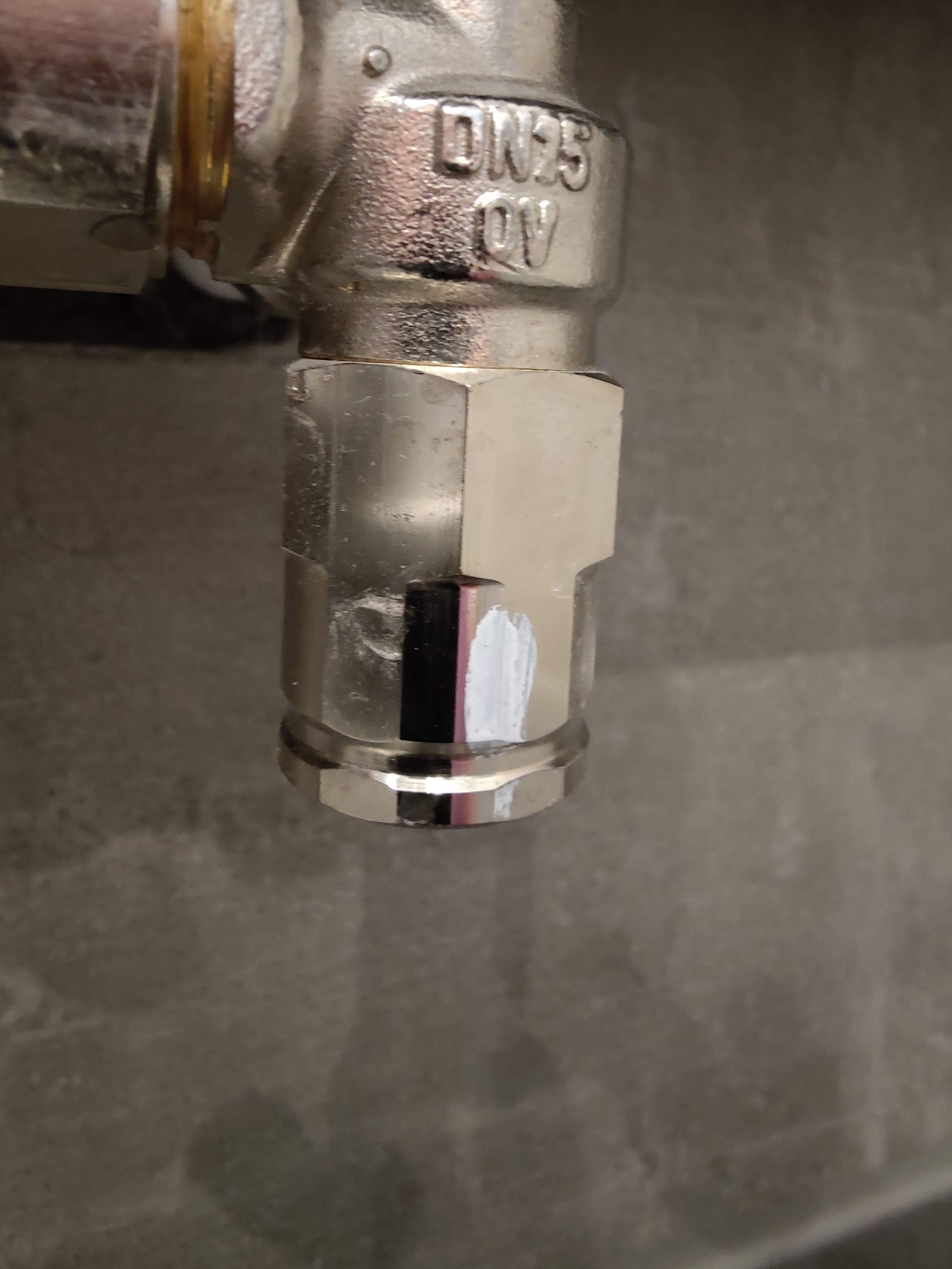

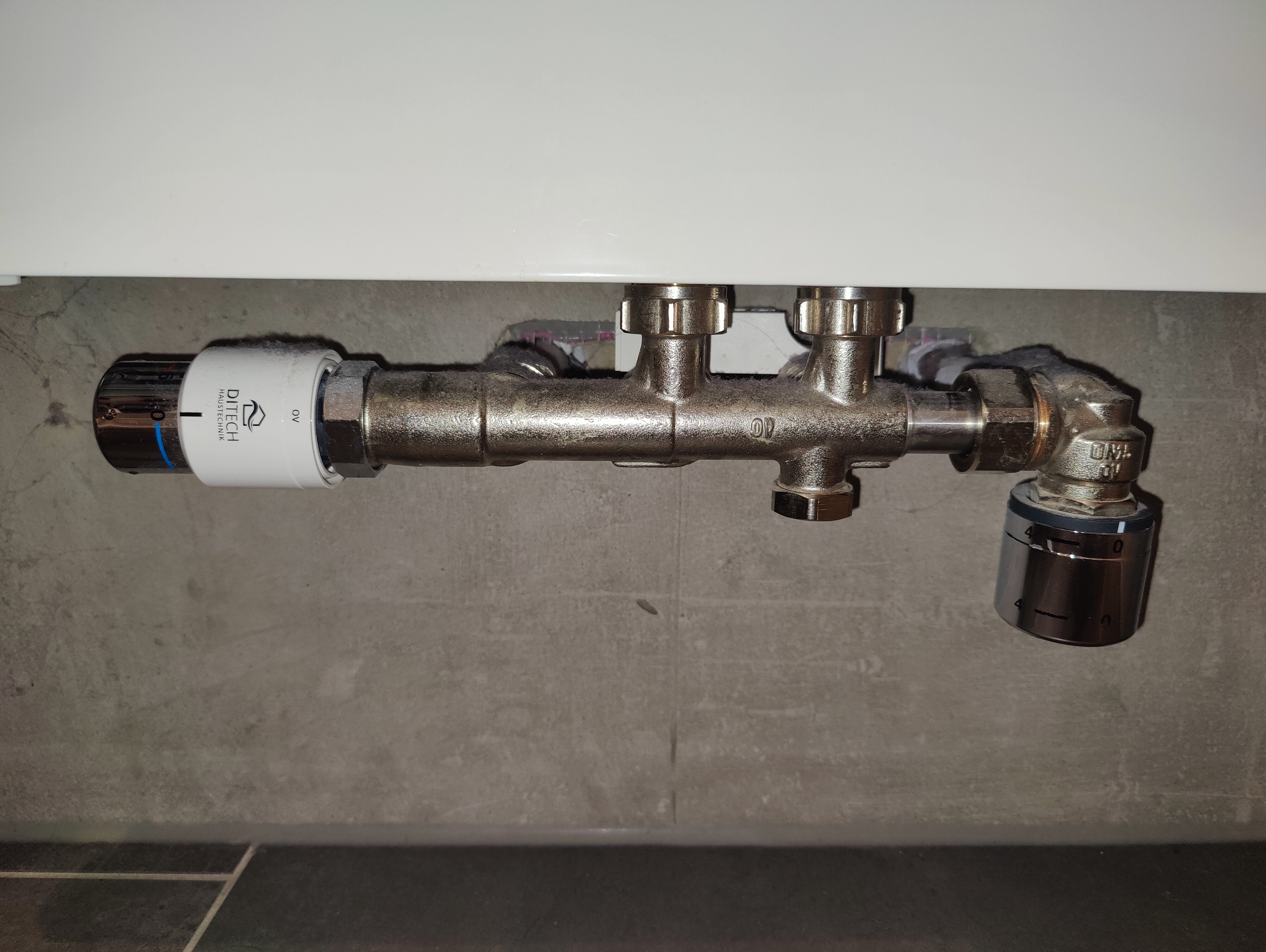

Für unser Badezimmer-Kombi-Analogthermostat (siehe Bilder) suche ich einfache, programmierbare Digitalthermostate. Das eine Thermostat steuert einen Flächenheizkörper, das andere ist für die Fußbodenheizung.
Die üblichen Thermostate für normale Heizkörper dürften m.E. nicht passen.
Gibt es hierfür ein Modell, das passt?

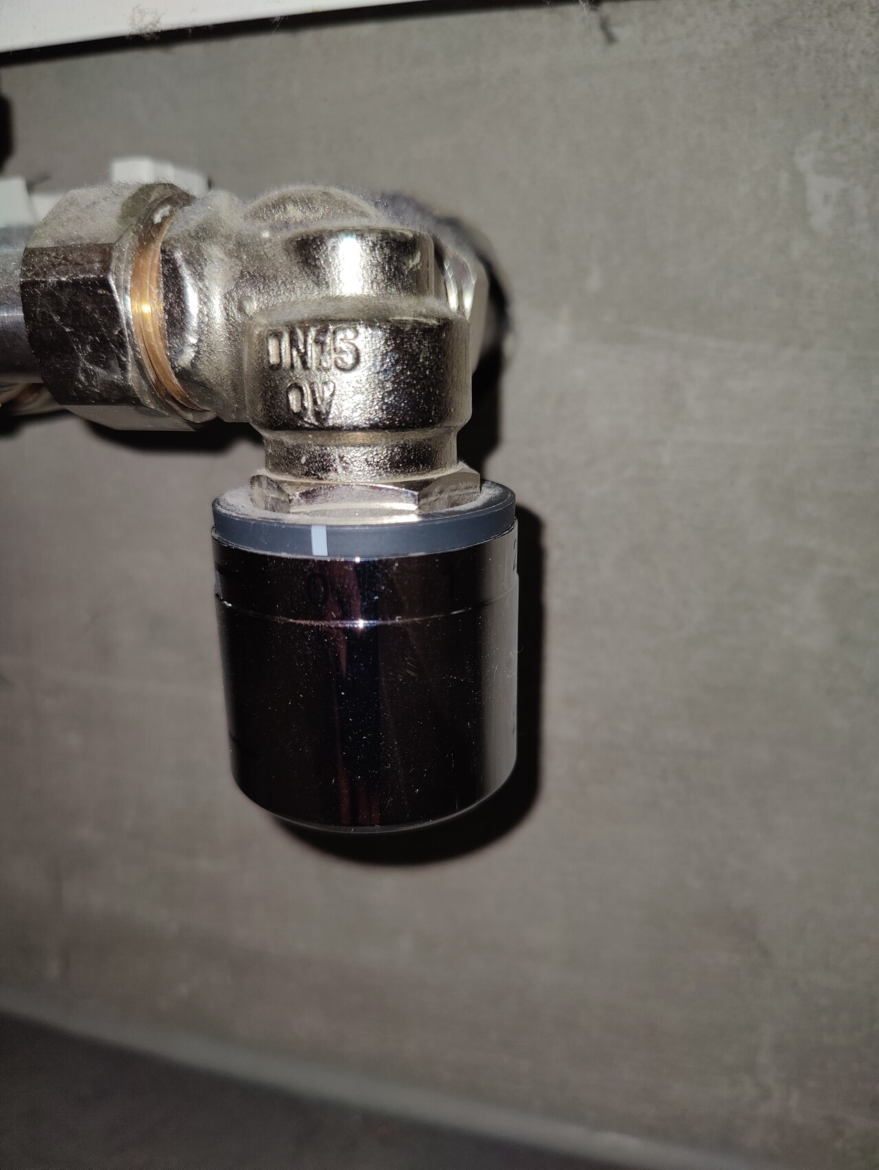

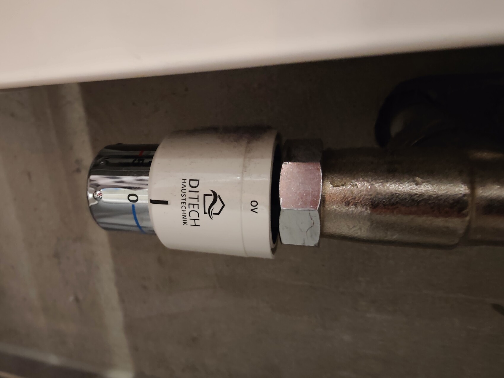

Für das linke Ventil habe ich gerade herausgefunden, dass dort tatsächlich ein normales Thermostat passt. Supi!

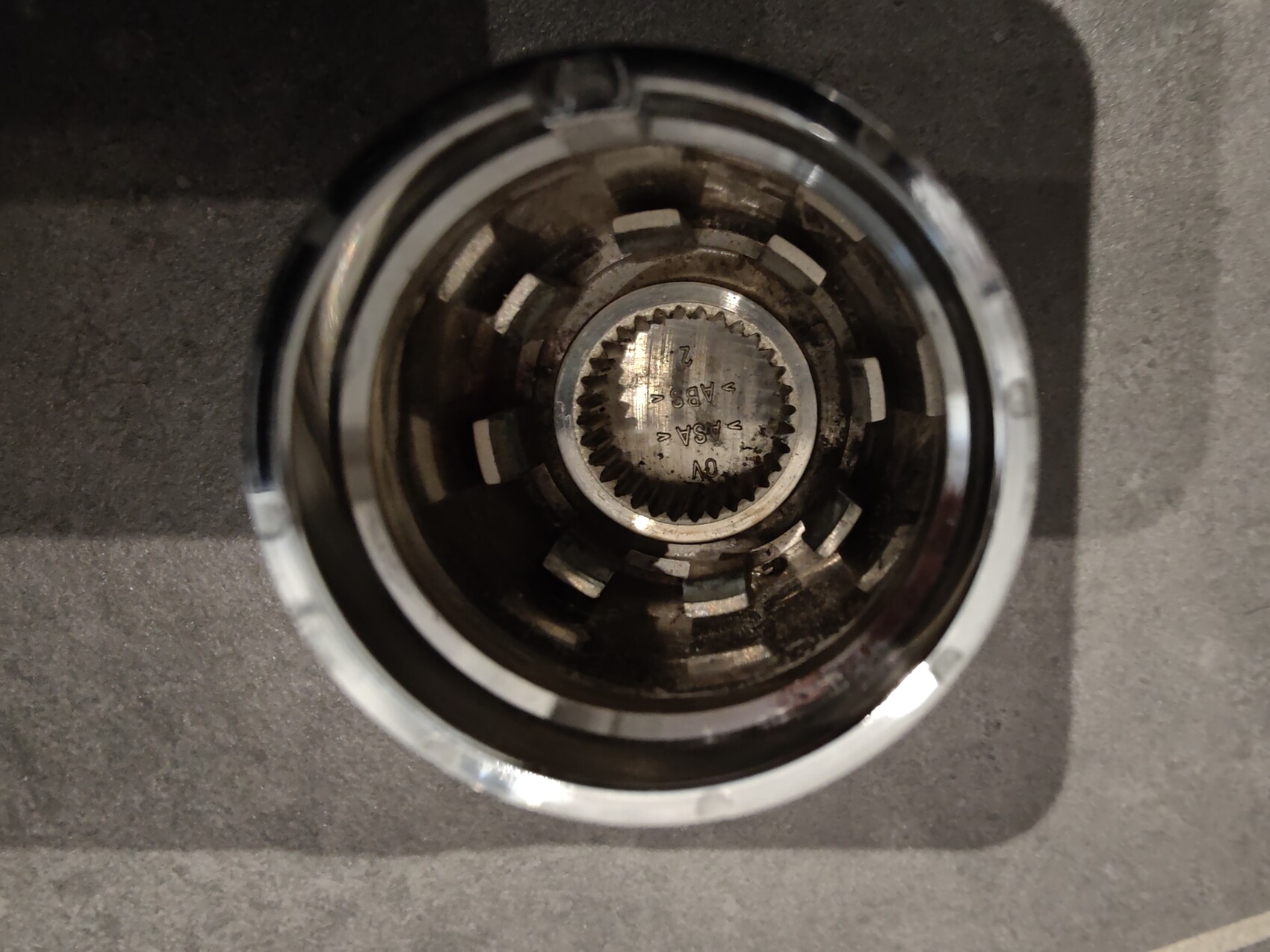

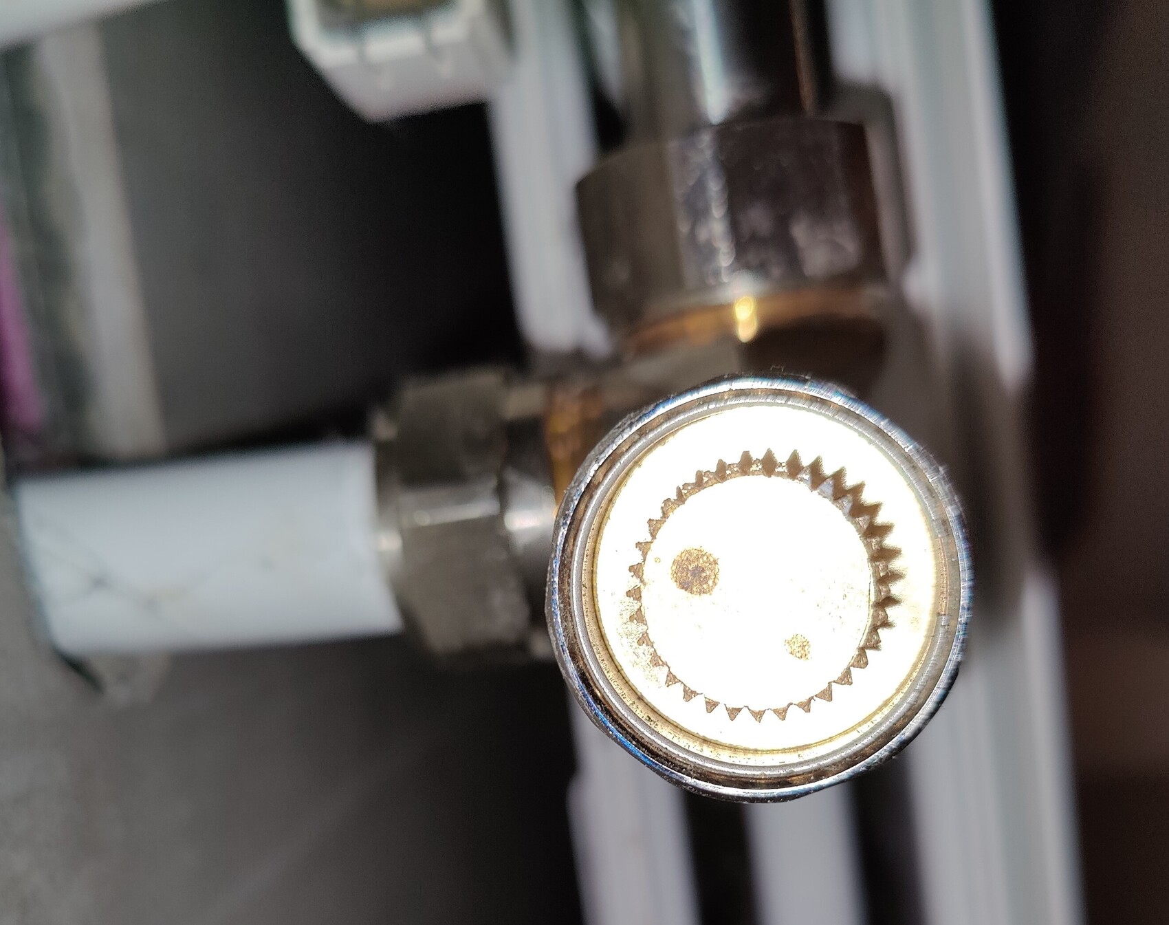

Bleibt noch das Problem mit dem rechten Ventil. Es scheint sich hier um ein spezielles Ventil für Fußbodenheizungen zu handeln (mit einer Art Zahnkranz, in das das Ventil greifen muss). Gibt es hierfür überhaupt programmierbare Thermostate?
