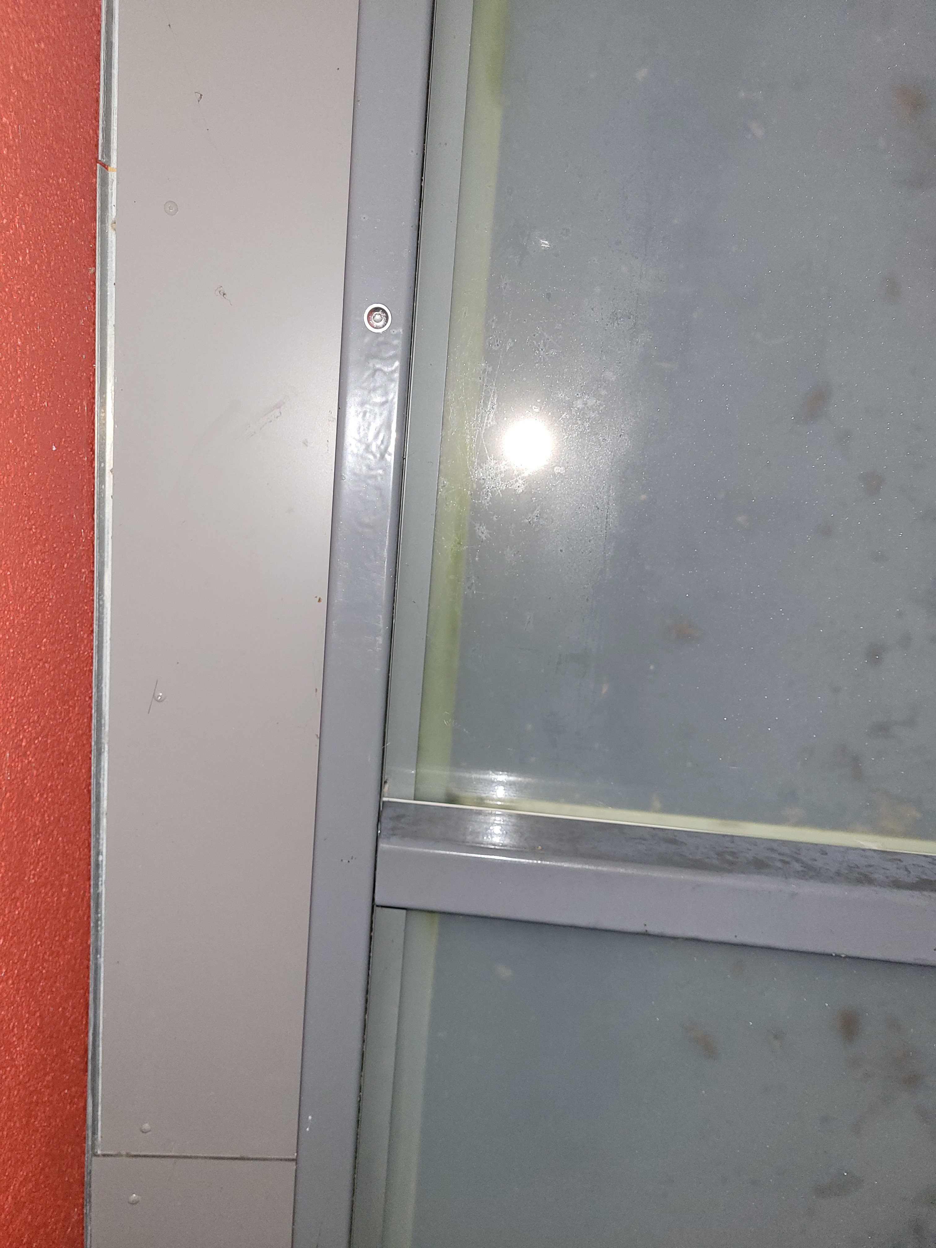

so sieht es von unten aus direkt durch Unterschlag in die Sparren geschraubt.
Lampen sind dort auch montiert konnte alles sitzen bleiben.
Bei dir dann halt aus Holz.
Stützen wolltest du ja sowieso daruntersetzen
Am WDVS würde ich auch keine Löcher machen.
