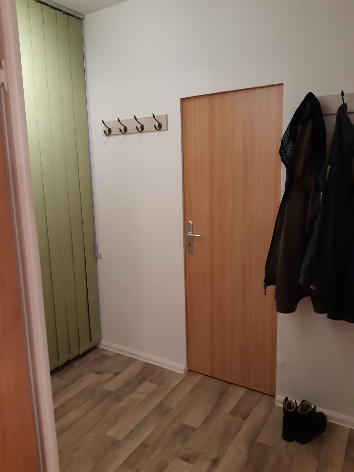

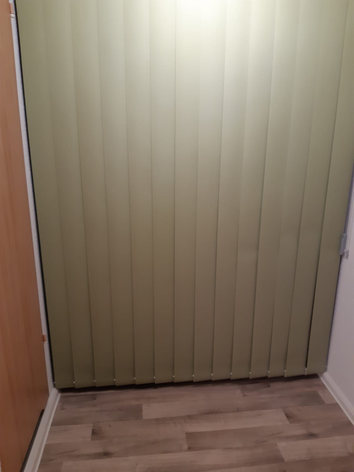

Da die Ecke ja nicht lärmgeschützt sein muss, habe ich gute Erfahrung mit Abtrennung durch sogenannte Vertikallamellensysteme gemacht. Die gibt in festem Stoff oder auch aus Aluminium und lassen breite Zugangsfläche und müssen auch nur an der Decke angebracht werden.

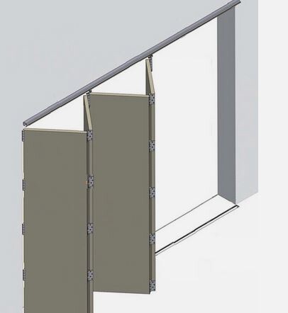

Leider kann ich keine Erfahrung zu eigenem Falttürenbau beitragen. Wir haben eine Schiebetür, die die volle Öffnung öffnet. Diese ist an einer Schiene an der Wand über dem Türstock geführt und kann komplett neben die Öffnung geschoben werden.

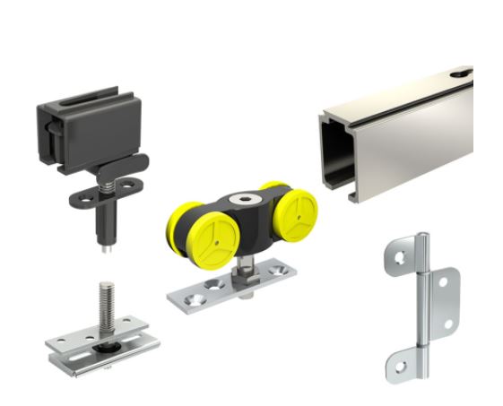

Der Selbstbau ist mechanisch kein Hexenwerk. Da lässt sich sogar recht simpel etwas mit Klavierbändern bauen. Das ist allemal solide als das was die Standard-Häuser in den USA haben (habe in New Mexico gewohnt und hatte ebenfalls Falttüren vor dem Walk-In Schrank).
Du kannst auch bei den etablierteren Möbelherstellern fragen, ob Du ein Dir gefallendes System als Ersatzteil kaufen kannst.
Vertikallamellensystem wäre auf jeden Fall eine schnelle Lösung, wobei da wohl der Herr im Hause nicht so überzeugt ist, aber wer weiß.

Selbstbau mit Klavierbändern und der Falttürmechanik ist wirklich nicht die Riesennummer vermute ich
