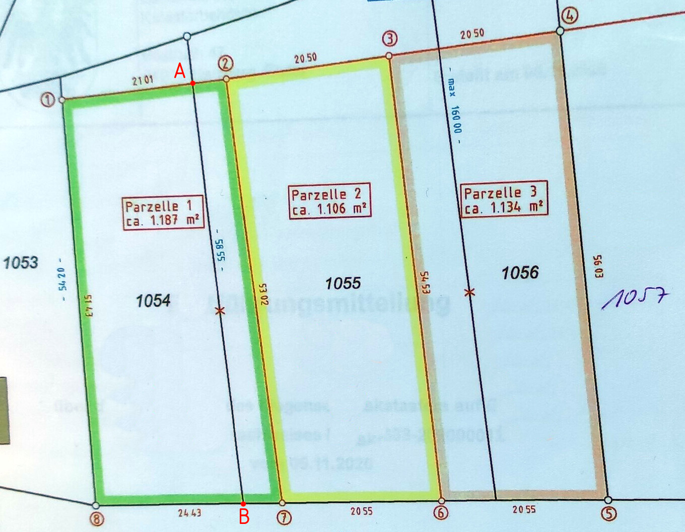

Nr. 1 wuerde ich auch favoritisieren. Das sehen doch die Eigentümer auch. Hast Du das erste Wahlrecht?
Escroda
roten oder schwarzen Linien
Lageplan mit drei Parzellen (1: 1.187 m², 2: 1.106 m², 3: 1.134 m²), farbige Umrandungen.
bisschen Bildkorrektur kann auch paint.net.

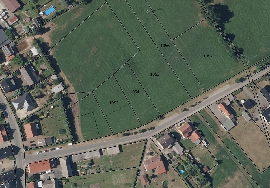

größeren Zusammenhang
Luftaufnahme eines Wohngebiets mit Parzellen 1053–1057 und angrenzender Straße.
Wäre ich einer dieser beiden, würde ich erst einmal "flurbereinigen" und 1055 und 1056 gegeneinander tauschen (sogar ohne Wertausgleich für die 28 qm).
Nicht nötig, ist durch Abrundungssatzung gesicherte Wohnbaufläche nach §34 Baugesetzbuch.
aber alle für Einfamilienhäuser zu groß
Nee, Hinterlandbebauung lässt die Satzung nicht zu.

in 1056 steht ein Hochspannungsmast. Wie verlaufen denn da die Leitungen? Die duerften 1054 treffen?
