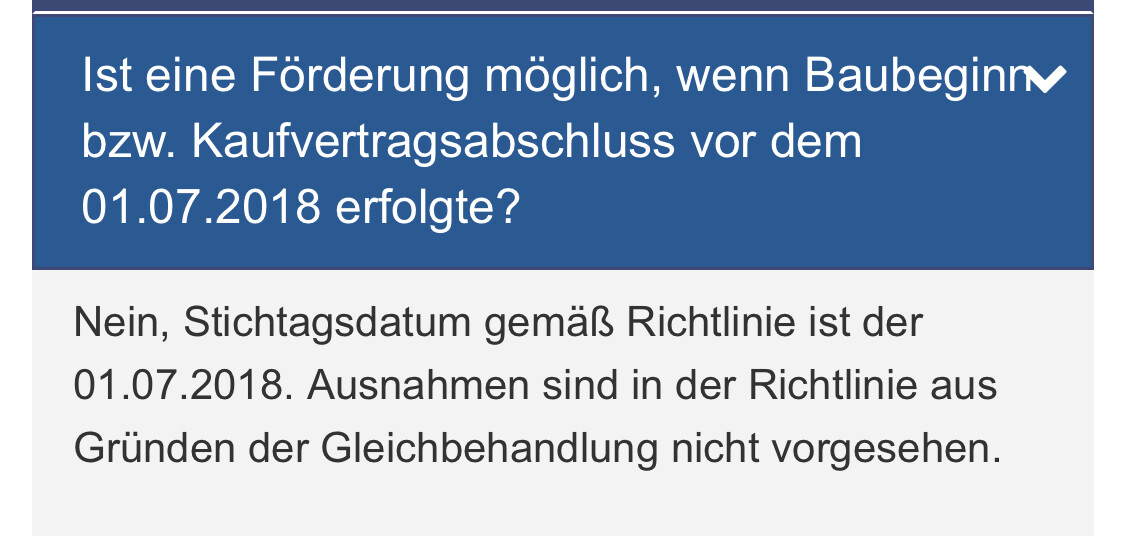

M4rvin
M4rvin
Wie ist es denn, wenn man den Vertrag mit dem GU vor dem 30.06. abgeschlossen hat?
Notartermin Grundstück war danach, Baubeginn ca 11/2018?
