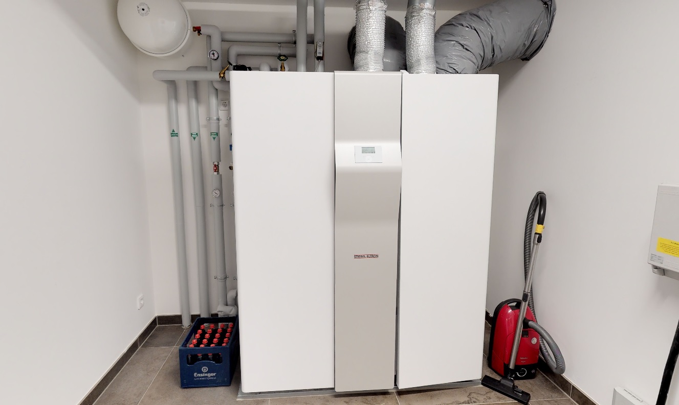

Wir planen auch nicht mit F.Haus, wie gesagt war hier nur die Lüftung extrem auffällig, ich hab mal ein Bild von denen ihrer Technik aus dem besagten Musterhaus angehängt. Das ist glaube ich die Heizung mit integrierter Belüftung und nicht von V.
Großer Heizkessel in einem Haustechnikraum mit Rohren, Pumpen und Staubsauger.
AxelH.
AxelH.
@AxelH.
Stimmt, das ist nicht V. Und die Getränkekiste zeigt mit, das Ihr auch nicht die Musterhaus-Ausstellung am Firmensitz von F.H. besucht habt, sondern im Süden der Republik unterwegs wart. Hier bei uns in Mittelhessen haben F.H. und V. einen sehr guten Ruf. In deren eher strukturschwacher Region ein wenig weiter nördlich gehören sie zu den größten Arbeitgebern. Und zumindest von V. weiß ich, das die nicht nur im Wintersport als Sponsor sehr aktiv sind, sondern sich auch sehr sozial engagieren.
