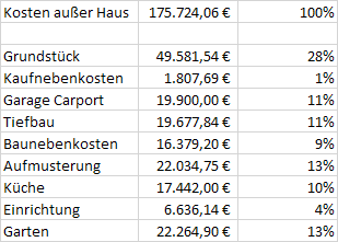

Habe mal mein Excel gefragt. Sind nun fertig, eingezogen etc.
Was noch nicht fertig ist, ist die Garagenzufahrt und die amtliche Einmessung. Denke so ca. 6.000-8.000 Euro kommen noch dazu. Und wir waren echt "sparsam", typisch schwäbisch. Nichts überzogenes/Luxus, den Garten z.B. nur angeglichen, eine Stützmauer zum Garten, Lichthof mit Pflanzkübel und die Garageneinfahrt pflastern.
Das Haus war inkl. aller Gewerke (Maler, Boden etc.)
Kostenübersicht zum Hausbau: Grundstück, Nebenkosten, Tiefbau, Rohbau, Küche & Einrichtung

Danke für den Auszug. Garten fällt bei uns weg, wird später in Eigenleistung gemacht. Aufmusterung ist bei uns nicht viel, da der Standard für uns ausreichend ist. Einrichtung wird auch nicht so viel sein, da vieles aus der jetzigen Wohnung kommt. Küche müssen wir mal mit der Hausbaufirma bereden, was die dazu sagen.
Tiefbau bedeutet Keller? Oder waren dies nur zusätzliche Erdarbeiten?
Unklar ist noch was die Erschließung betrifft. Baufeld soll voll erschlossen sein. Frage ist, was muss dennoch an Erschließungskosten geplant werden? Telekom habe ich extra aufgeführt. Gas wird nicht benötigt.

Grundsätzlich ist jede Postenhochrechnung auch tatsächlich hochzurechnen. aber richtig. 1700€ geraten oder gerechnet sind 2000, sind 2500 in der Kalkulation
5000 sind 6000 in der Kalkulation usw.
Damit schaffst Du Dir nicht nur ein Puffer, der eh meist schon weg ist, bevor die Position bezahlt werden muss, sondern kannst, wenn tatsächlich etwas übrig bleibt, Kleinigkeiten bezahlen, die Du jetzt nicht auf dem Schirm hast.
Das einzig wahre ist, dass Du bestimmte Positionen, die sein müssen, für die Bank-Kalkulation gravierend in die Höhe treibst, damit der übertriebene Betrag dann für anderes genommen werden kann, was nicht finanziert wird.
Lampen sind auch nur Möbel.
Wir hatten somit 2 Kalkulationen: eine für die Bank mit wenig hohen Posten und unsere mit den reellen Zahlen.
Veranschlage bei den Bodenbelägen 10000€, (statt 6000) Außenanlagen 11000€ (statt 8000), Kamin 6000€ (statt 3000), Elektro 4000€ (statt 2000), Badausstattung 5000€ (statt 2000),
dann hast Du 15000 für Küche und Unvorhergesehenes. Die Bank zaudert nicht und Du bist entlastet.
Nichts ist schlimmer, als jetzt schon zu wissen, dass es knapp ist und nicht reichen wird. Es wird eh alles teurer als Du denkst.
