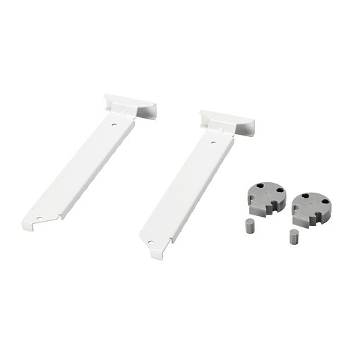

Ich überlege nun schon ob ich statt der 40 x 80 Tür eine 40 x 60 Tür und eine Schubladenfront 40 x 20 dran mache.. geht das ?
Ja, das geht prinzipiell schon. Dabei musst du beachten:
1) ob du dann noch alles genauso unter bekommst,
2) dass bei einer 20 cm Front maximal eine mittelhohe Maximera verwendet werden kann und für die 60er Front du noch Verbindung mit der hohen MAXIMERA brauchst:
Zwei lange weiße Montageschienen mit Endstücken, dazu graue runde Clips und zwei Stifte.
Utrusta
Schubladenbeschlag. für Tür

Ich bräuchte das ja nur als Blende.. in den Spülenunterschrank kommt ja keine Schublade und nichts, brauch halt nur ne Tür davor
Aber ich denke die Schubladenfront kann ich auch ohne Schublade befestigen, zur Not mit kleinen Winkeln...

Wenn es ein Unterschrank für ne Spüle ist, müssten die Winkel für die Blende dabei gewesen sein.
Birte02.06.15 17:56
ja, ist es, aber Winkel sind nur die für die Wandschiene dabei... aber ganz ehrlich, das ist mein kleinstes Problem
Die werde ich schon fest bekommen
IKEA-Experte02.06.15 19:08
Klar geht es auch so, aber wieso extra Teile, wenn es bequemer mit den passenden geht? S. 16, Teil 124535.
Birte02.06.15 20:23
stimmt.. hab mal geschaut, ich hab den 40er, da ist das wohl nicht dabei
