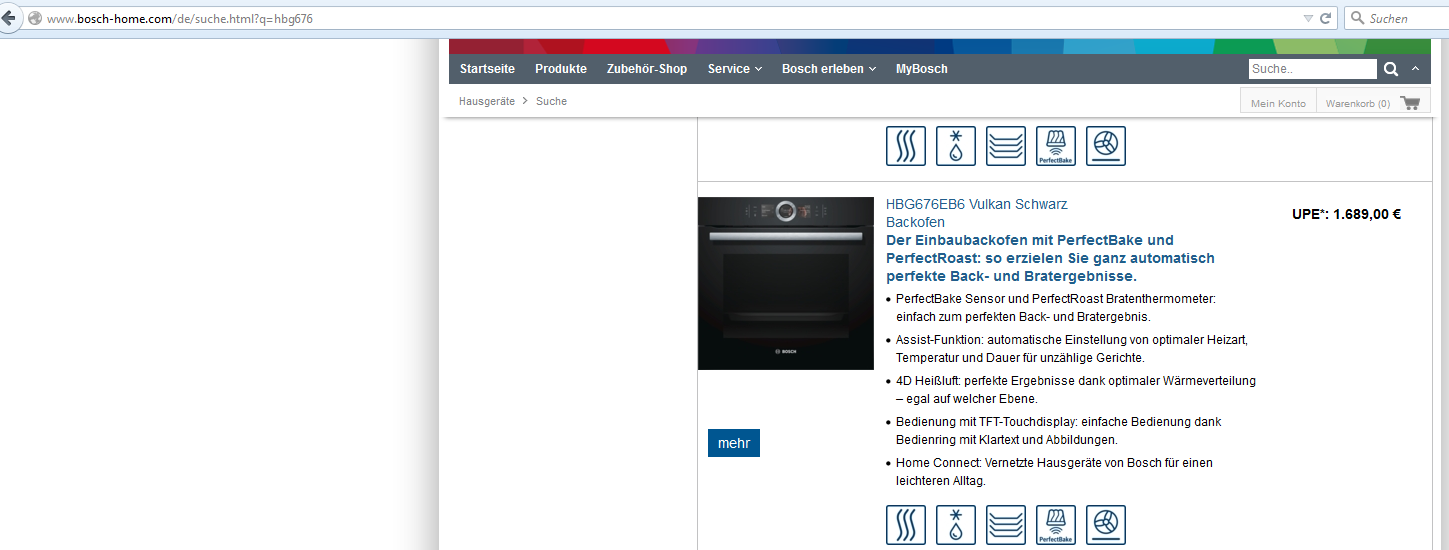

Den Bosch Backofen den Du genannt hast (HBG676EB6) finde ich komischerweise nur auf der Bosch-Österreich Seite. Der hat jedoch kein Pyrolyse!?
Auf der deutschen Seite habe ich den folgenden Bosch (schwarz + Pyrolyse) gefunden: HBG675BB1, jedoch hat der weniger Features.
Hast nicht richtig gesucht
Schwarzer Bosch Einbaubackofen mit Glastür und Bedienfeld
