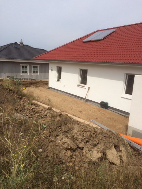

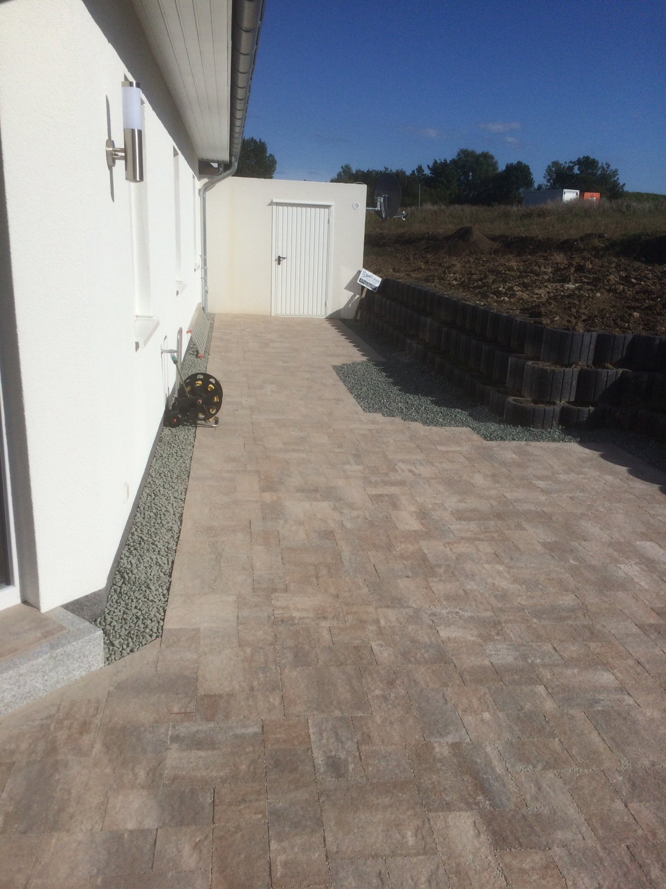

Leute, man darf nicht Äpfel mit Birnen vergleichen. Was mich die 72 gekostet hat, war mit Auffüllen, mit Treppenpodest, mit Kieselkante ums Haus.
Gepflasterte Terrasse neben weißem Gebäude mit Tür, Schlauchwagen und Reifenmauer am Hang.
Weißes Einfamilienhaus mit rotem Dach und Solarpanel, Baugrund und Schaufel im Vordergrund.
Gepflasterter Seitengang neben weißem Haus, Baugelände mit Porta-Potties im Hintergrund.
So wie ich das sehe, ist die Verlegung bei Dir nicht einfach nur "versetzt" verlegt, sondern schon ein wenig aufwendiger. Die Kieselkante ne gute Idee. War die breite so gewünscht?
Naja aber die 50-70€ sind schon mal eine Orientierung um Abwehr-Angebote einordnen zu können.
Was ist den so der Preis pro qm für einen Stein der sowohl für Terrasse als auch Pflaster passt? 15€,20€,30€,35€? Ich meine jetzt keine abgehobenen Sachen sondern einen Preis/Leistungssieger . Gerne auch mit Link zum Stein!

Kiesel, das ist Granitbruchmaterial, so ziemlich das Günstigste, was er hat. Steine, ehl Anthrazit Rechteckpflaster, hier 11,- brutto pro qm, das Beige ist Diephaus via patio, hier 17,50 pro qm. Beides sind Betonsteine. Echtsteinpflaster ist bedeutend teurer.

Verstehe... also sind 30€ oder 35€ übertrieben und dann wenn was fürs Auge, wenn man mehr Geld über haben sollte.

Es sind halt vor dem Doppelcarport 3 Stellplätze. Logisch, der Pflaster im Carport. Ja die Terrasse ist groß, dass stimmt und ein Zuweg von der anderen Seite des Hauses zur Terrasse.
Eine Idee wäre es auch die Steine zu besorgen und in "Eigenleistung" verlegen zu lassen.
Guck dir mal nordlys Beispiel an. 72€ davon 18€ der Stein.
Soviel holst du da vermutlich nicht mehr raus, wenn du den Stein mitbringst.
Deine 180qm werden fünfstellig, würd ich mal sagen.
(diese Position wird im Kostenvergleich Carport vs. (Fertig)Garage auch mal vergessen. Bei 6x9 Carport wird man schon 4-5T€ für den Bodenbelag los)
