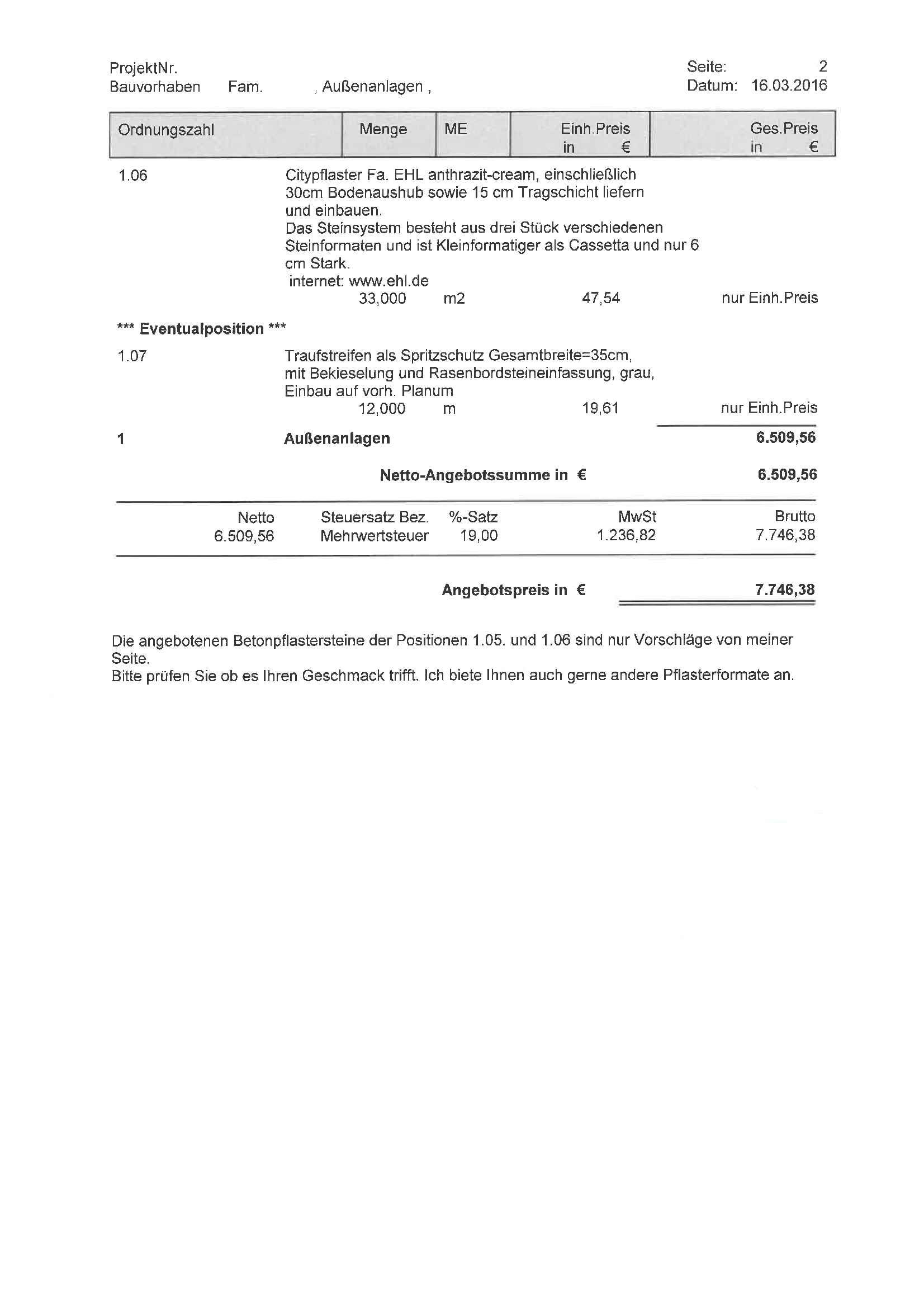

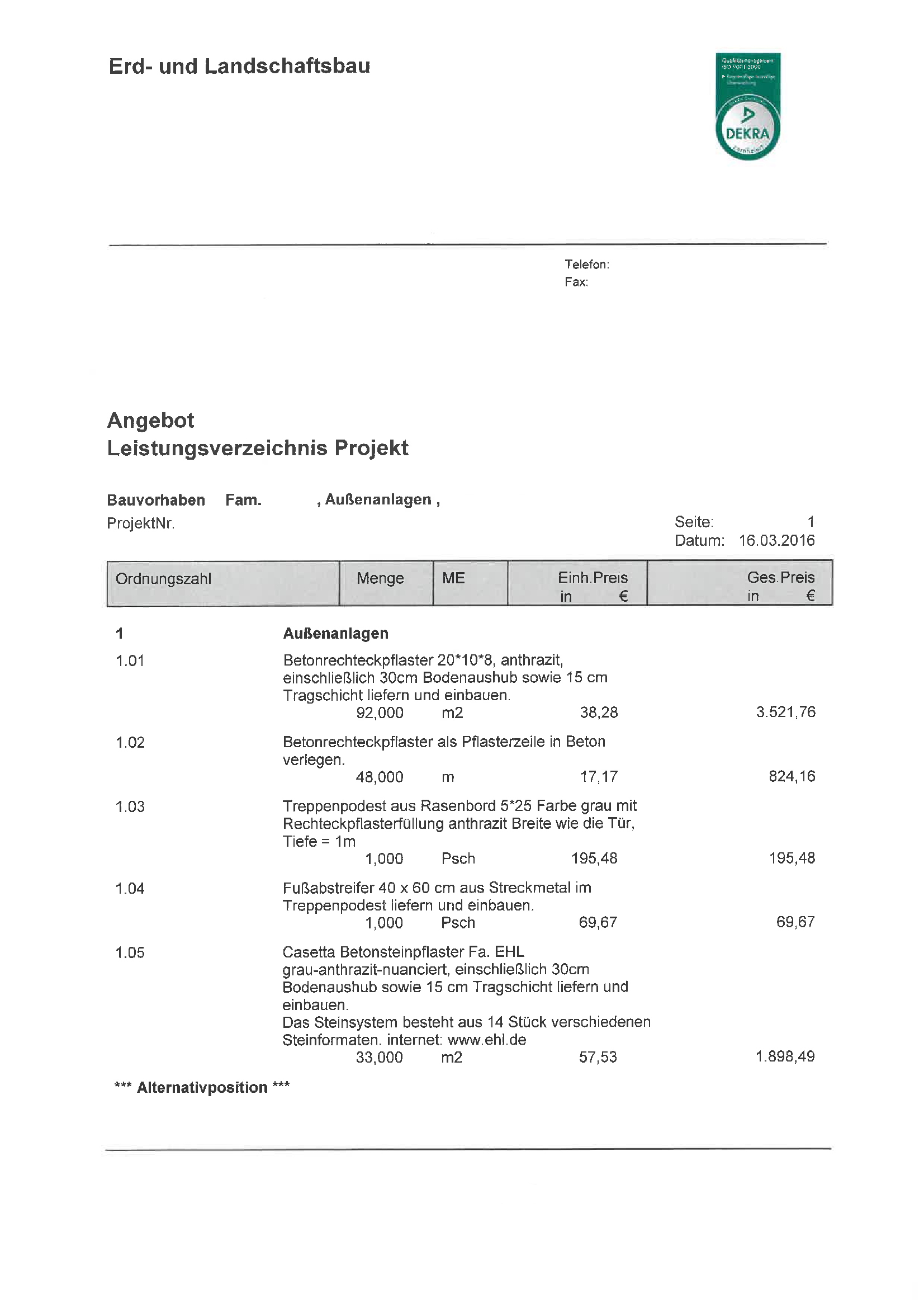

Wir hatten aufgrund des Baufensters ebenfalls an die 140qm zu pflastern. Haben dann den vorderen Teil (also Einfahrt und Carport) mit normalen Rechteckpflaster und denn Teil ums Haus + Terrasse mit größerem Citypflaster machen lassen. Waren dann letzten Endes knapp 38qm Citiypflaster und 100qm Rechteckpflaster mit Unterbau usw.
Waren 8.000 Euro insgesamt.
Angebotsdokument Leistungsverzeichnis Projekt mit Außenanlagen, Tabellenübersicht.
Dokument über Außenanlagen mit Pflasterarbeiten, Preisangaben
