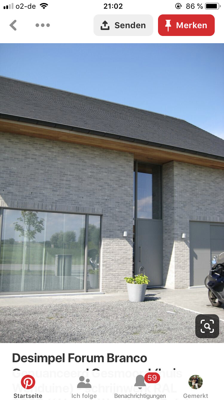

So hätten wir es uns eben vorgestellt. Wir würden auch die einfachen Riemchen nehmen. Bis auf einen Freund in Belgien der solch ein Haus besitzt kennen wir niemanden und dieser hat die Klinkerfassade und hat rund 40tsd bezahlt all inclusive
Sehr schönes verklinkertes Haus! Was heißt 40tsd all inclusive? Ist das der komplette Aufbau ab dem tragenden Mauerwerk gemeint? Also alles inkl. Dämmung und Vorhang-Klinkermauerwerk?

So ähnlich soll unsere Fassade mit Riemchen auch aussehen. Wir warten aber noch auf das finale Angebot für die Arbeitsleistung.
