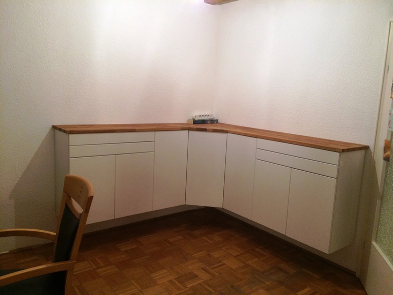

Ich will 80 cm hohe Metod-Oberschränke (37 cm-tief) als Sideboard in 25 cm Höhe vom Boden aufhängen....Schränke sind da und bereits montiert...Schiene ist auch da und ich habe auch schon jemanden, der mir die Schiene kürzt.....nun würde ich gerne noch die Schrauben und Dübel besorgen, damit ich alles da habe, wenn ich ein Opfer zum Anbohren gefunden habe und bin leider ratlos.....
Hat jemand einen Tipp? Ich gehe davon aus, dass es sich um eine Betonwand handelt.
