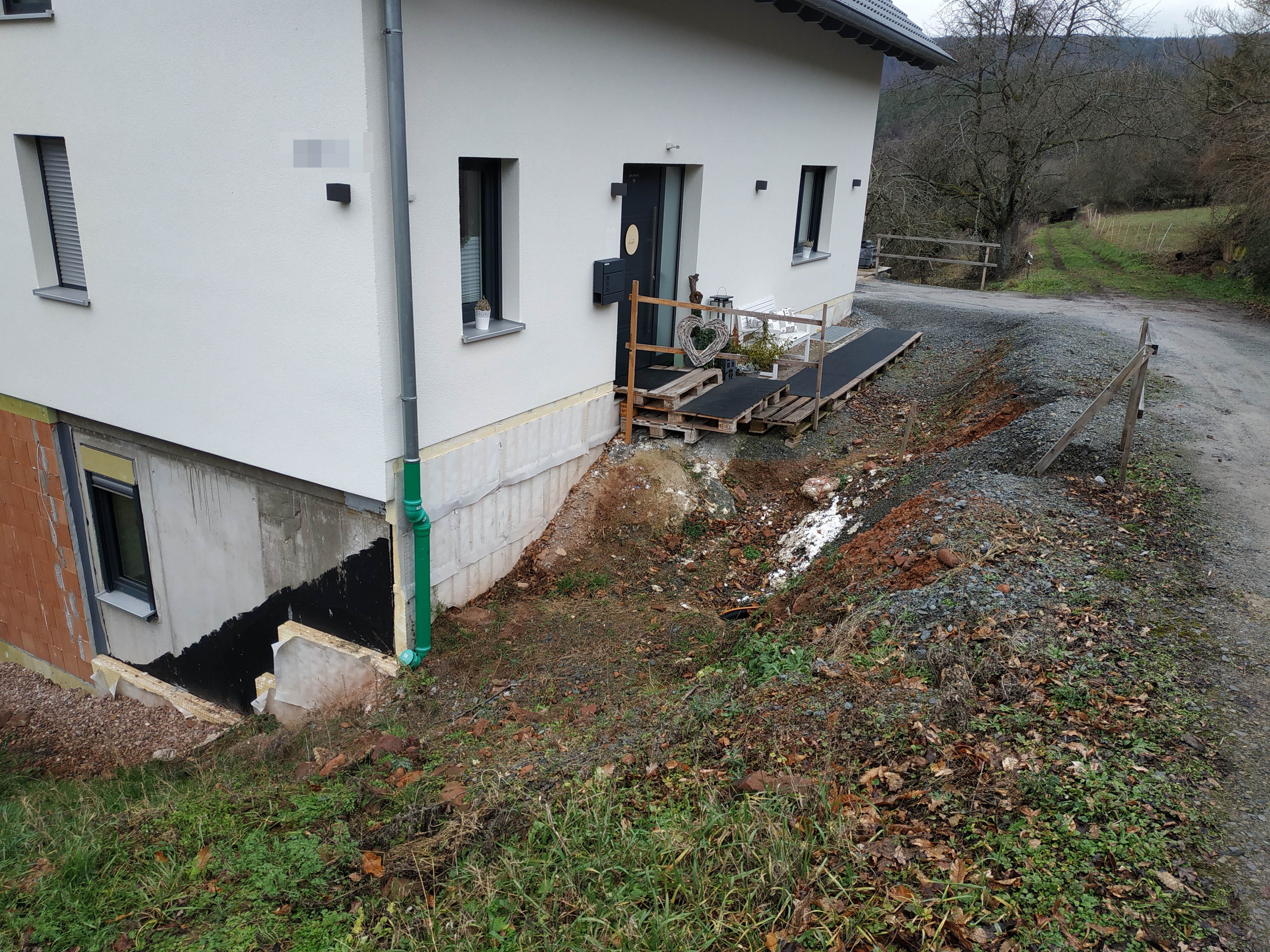

L-Steine sind teuer, sauber und nicht gerade schön. Ich würde das kleine Gelände modellieren, bepflanzen und anböschen und ein Ablaufkante bauen, damit kein Straßenwasser bei Starkregen hineinschwappt.

für mich wäre das Detail "Zufahrt in Garage" (am besten als Foto) interessant. Denn ich vermute, dass man von dem Weg aus ohne Schwelle in die Garage einfährt. Den gleichen Weg würde ja auch das Wasser nehmen. Da wäre sicherlich ein Foto interessant, welches aus der (angenommen) Richtung des Wassers aufgenommen worden ist.
Ansonsten finde ich den Tipp: Schauen was die Nachbarn gemacht haben, nicht schlecht.

Hier ein Foto mit der Einfahrt zum späteren Carport. Eine Möglichkeit wäre vielleicht auch noch eine Ablaufrinne am Anfang des Schotterweges quer zu setzen (in Absprache mit der Gemeinde).
An der Bitumenwand soll noch ein Treppenabgang hin.
Haus im Bau mit weißer Fassade, grünem Fallrohr, provisorischer Holztreppe aus Paletten.
