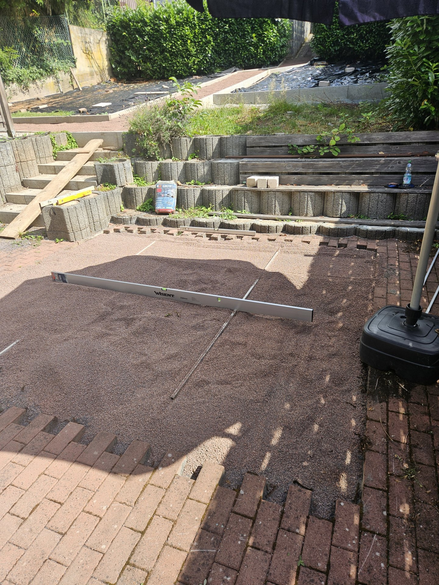

ich würde gerne eine stützmauer bauen mit Schalungssteinen.
Geplant wäre die Mauer auf der dritten Reihe der Pflanzringe (siehe Bild). Die Pflanzringe werden neu mit Beton befüllt inkl. Einer etwas 5cm dicken Betonschicht um die passende Höhe zum Mauern zu haben. natürlich wird auch alle 50cm Armierung weisen verbaut. Ich Überlege noch, die Pflanzringe untereinander auch noch mit Eisen zu verbinden (Löcher durch die Ringe bohren und Eisen durchziehen). Die Mauer wird links und Rechts mit 90Grad nochmal nach oben weiter gemauert und dementsprechend in sich verkeilt. Es sollen 3 Reihen gemauert werden. Sollte es ein Gewichtsproblem sein, kann ich auch eine Reihe nach oben gehen. Zwischen den Reihen wird natürlich auch Eisen eingearbeitet. Später wird mit Schotter hinter der Mauer aufgefüllt. Ûberlelgung ist vielleicht noch mit 3-4 kleinen KG Rohren ein Wasserablass einzubauen um der Mauer Druck zu entnehmen.
Wie findet ihr den Plan?
Hab ich irgendwas nicht bedacht?

Klingt solide, aber bedenke, dass Armierung in Beton eingebunden sein muss, damit sie funktioniert.
Dahinter kommt ein in Geovlies eingewickeltes Draiangerohr (kein KG) und 8/16 oder 16/32 Kies, kein Schotter. Feinanteile kannst du bei einer Drainage nicht gebrauchen.
Auch die Bitumendickbeschichtung und die Noppenbahn nicht vergessen wo die Mauer mit Erdreich Kontakt hat 😉
Aber du machst das schon richtig, unterschätze nie die Kraft von feuchtem Beton und von feuchtem Erdreich, das gegen eine Stützmauer drückt...
