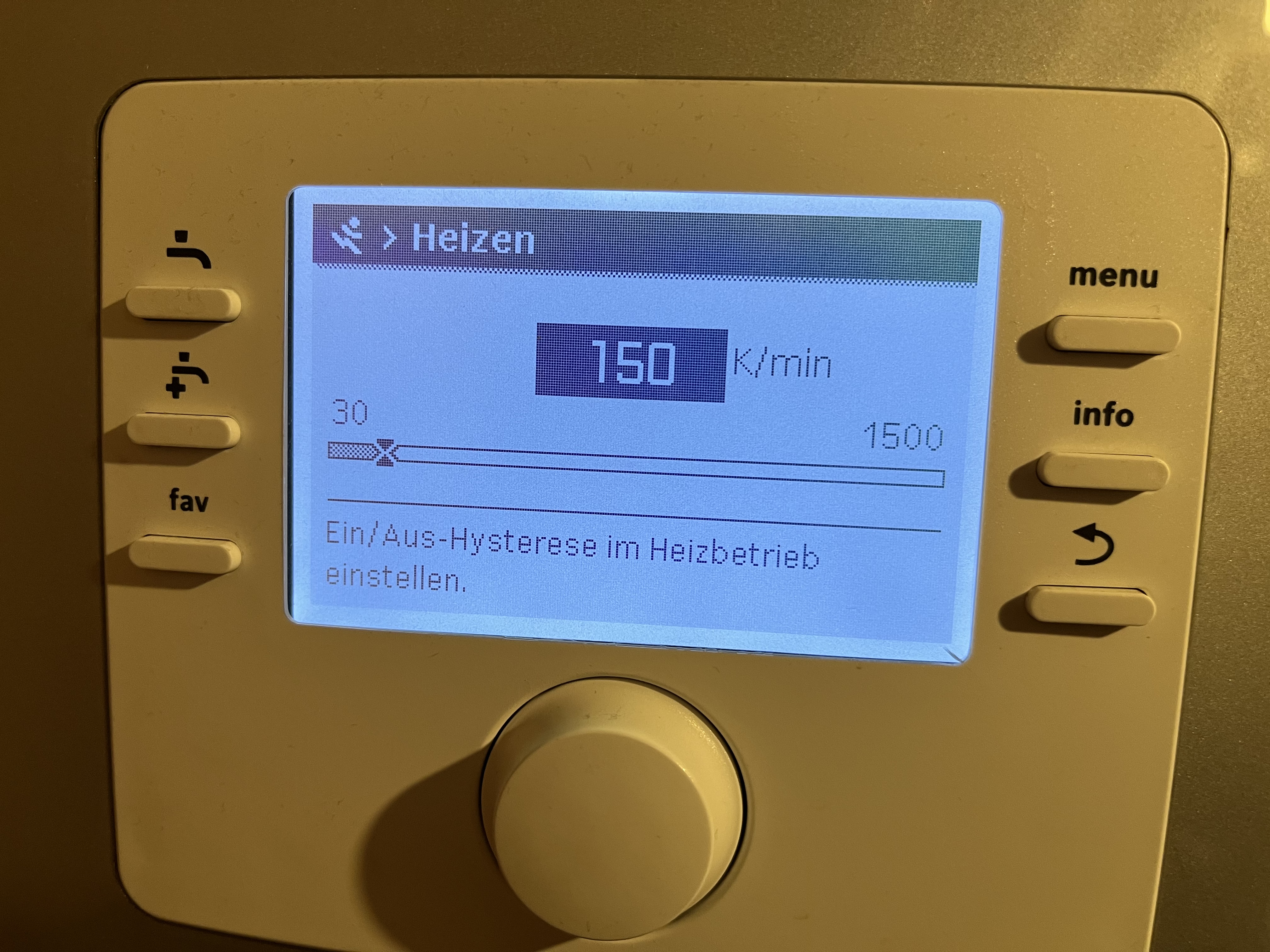

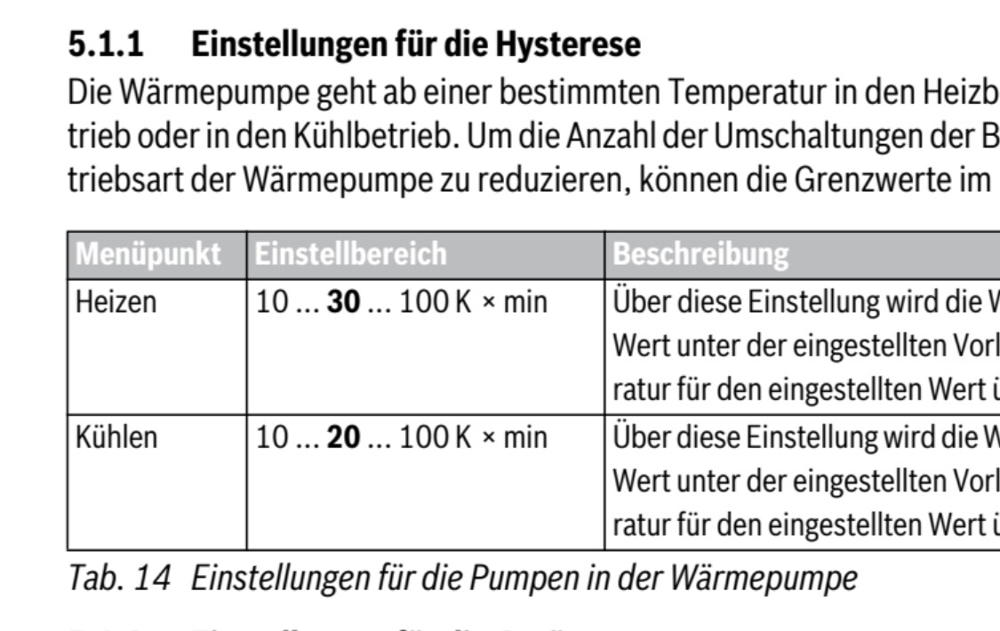

Hallo, habe eine Frage zur Standard Einstellung bei der hysterese. Im Handbuch sieht es so aus:
also 10-100 und Standard ist 30.
In der Anlage selbst gibt es aber folgendes Intervall:
30-1500 und er steht bei mir auf 150.
Was ich wissen will ist was ist hier der Standard wert? Mir kommt es vor als ob die Anlage bei 150 recht oft anspringen muss. Was meint ihr?
Gruß
Gruß

Was der Standardwert ist kann ich dir nicht sagen.
bauherr201615 schrieb:Mein (genereller) Tipp wäre aber:
- Wert anpassen
- Auswirkungen beobachten
- Schlüsse ziehen
- Repeat

Was heißt denn "das Gefühl, dass die Wärmepumpe häufig anspringt"?
Worum geht es dir?
