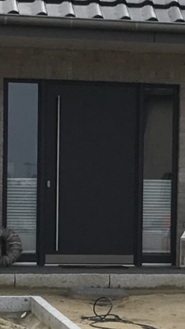

Ich weiß gar nicht was meine kostet :-(
Ich habe ein Gesamtangebot und habe nicht nach Einzelpositionen gefragt.
Maße: 230cm( reine Tür ist 115 cm ) breit 230 cm hoch.
Mein Bauchgefühl sagt mir 3000 Euro ?
Deutscher Hersteller ,, Brandt „
In diesem Stil
Das ist nicht exakt unsere
Moderne schwarze Haustür mit vertikalem Griff, flankierenden Glasfenstern vor grauer Fassade.
