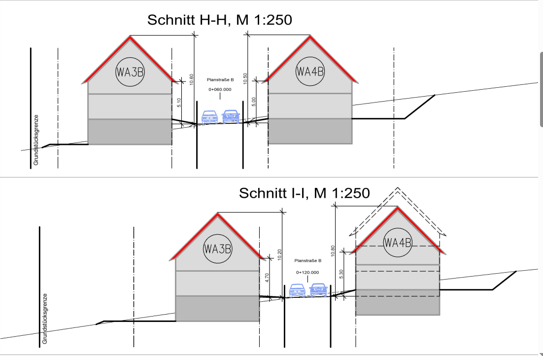

Hang: ja von Straße (Süden) bis Ende Grundstück (Norden) etwa 4 Meter Höhenunterschied
Grundflächenzahl: 0,4
Geschossflächenzahl: 0,8
Baufenster, Baulinie und -grenze: 15 Meter
Randbebauung
Anzahl Stellplatz: 2
Geschossigkeit: 2
Dachform: SD, KWD, WD, VPD (17 - 45°)
Stilrichtung: offen
Ausrichtung: Norden
Maximale Höhen/Begrenzungen: Traufhöhe max. 5,10 Meter und Firsthöhe max. 10,60 Meter

21.05.26 20:33
Leider kann man den BBP Ausschnitt nicht lesen ich rate mal TH 4,7m im Schnitt. Wenn ich hier weiter machen soll benötige ich den kompletten BBP. Plan und Text Version.sowie etwaige Satzungen der Gemeinde.
