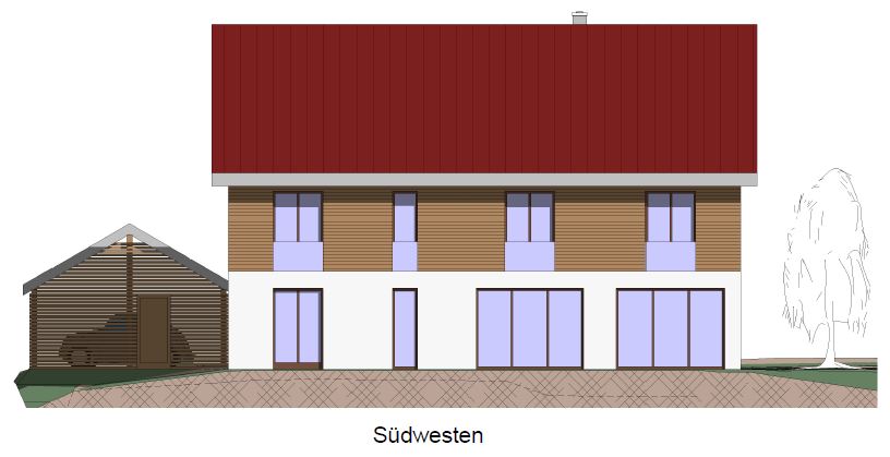

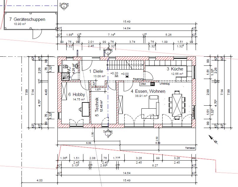

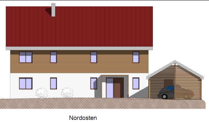

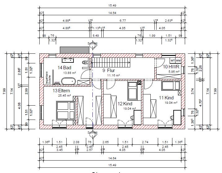

die nächste Aktualisierung wurde gemacht. Größte Änderungen:
  • Außenmaße nun 15,5 x 8,0m
  • Entfall Speisekammer
  • Anpassung Fensterpositionierung Nordost-Seite
  • Verschieben Kamin
@11ant: geplant ist, dass der Dachboden wird ueber zwei Raumspartreppen aus den Kinderzimmern erschlossen.
Weiteres Feedback gerne gesehen.

In Elternschlafzimmer und Bad würde ich die Fenster analog dem EG setzen. Dann hat man weniger Fenstergespritze in der Bad-Dusche und kann im Elternschlafzimmer das Bett mit dem Kopf planrechts an die Außenwand setzen und hat rechts UND links vom Bett angenehm Platz. Zur Ankleide dann eine Schiebetür, die in der Trennwand läuft.
Im EG muss man mal eine sinnvolle Küchenplanung machen, denn die Fensterpositionen ermöglichen es nicht, Hochschränke gezielt zu stellen.
