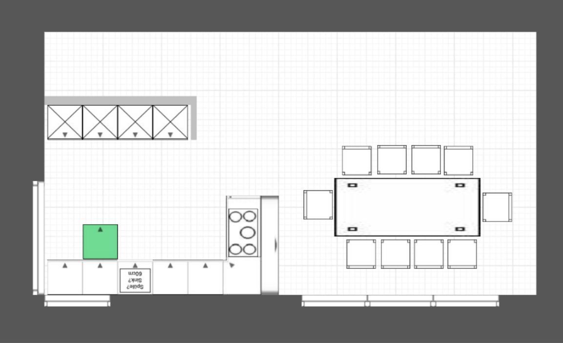

die Küche wird so nix. Ich glaube auch, dass die Hochschrank Zeile 240cm lang wird plus eine 11er Wand. Das reicht nichtm für 4 x 60er Hochschrank brauchst du 250cm. Weiß das dein Architekt nicht?
Und immer diesen Inselzipfel umkreisen, nö.
und solche Eckfenster, wo nur ein Teil darunter möbliert ist, sieht immer wie halb fertig aus.
evelinoz
so sieht das dann aus
Grundriss: linke Küche mit Geräten; rechter langer Konferenztisch mit Stühlen.
grün ist die Spülertür, der Durchgang ist 100-105cm, der Abstand zu den Hochschränken 2m. Eine Wohlfühlküche ist das nicht.
Wenn der Tisch 250x100 groß sein soll so ist der min Platzbedarf 430 x 280.
