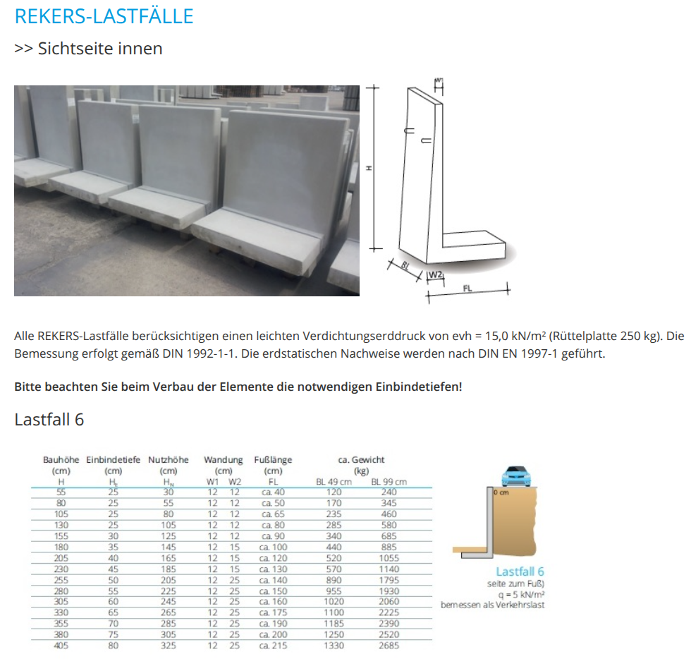

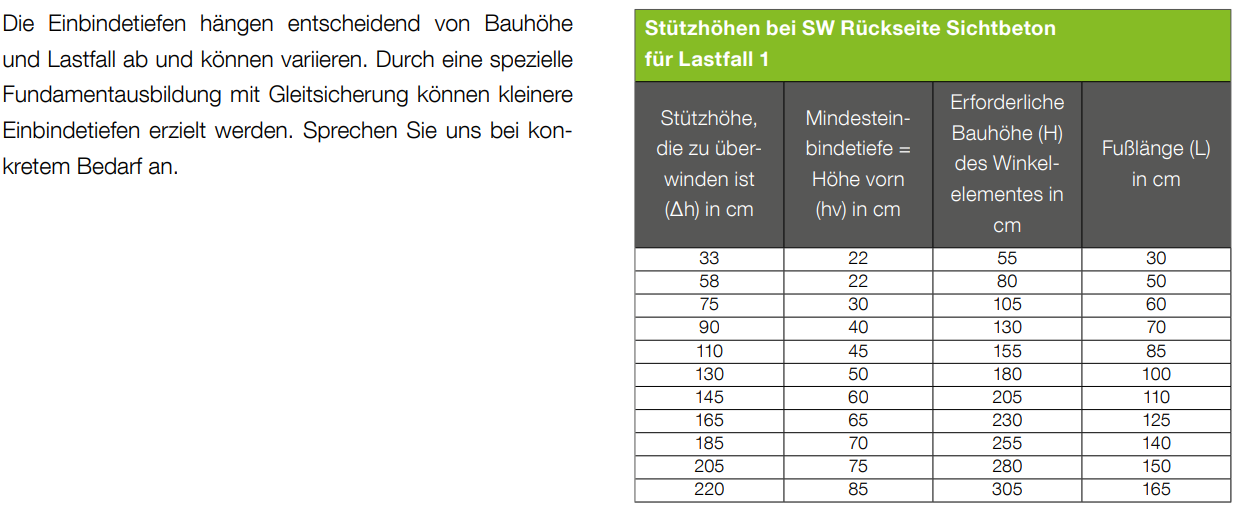

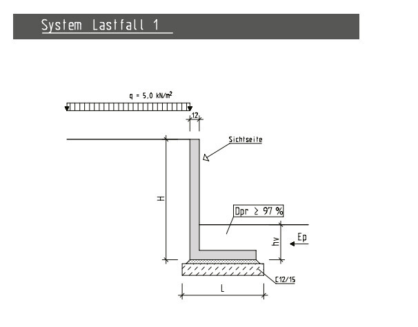

Ich lass das mal hier. @Costruttrice hat recht. Ich glaube aber das solche Stützen teurer sind. Da ist halt mehr Stahl drin.
Schematisches Lastfallbild: vertikale Stütze, horizontale Platte, Bodenplatte, q=5kN/m².
Text und Tabelle zur Einbindetiefe: Stützhöhen, Mindestbindetiefe, Bauhöhe H und Fußlänge L.

Ich habe es gesehen was du meinst, aber die sind nicht dafür gedacht einen Hang abzustüzen, sondern das sie wenn auf deiner Seite des Grundstücks was abfangen willst die schöne Seite zu dir zeigt.
Stimmt nicht, siehe Post von @Tolentino
Wir sind Unterlieger im Hang und mussten das höher liegende Grundstück abfangen, wurde vom Architekten geplant und von der Baubehörde abgesegnet.
Und ja, sie waren deutlich teurer als die herkömmlichen L-Winkel.
