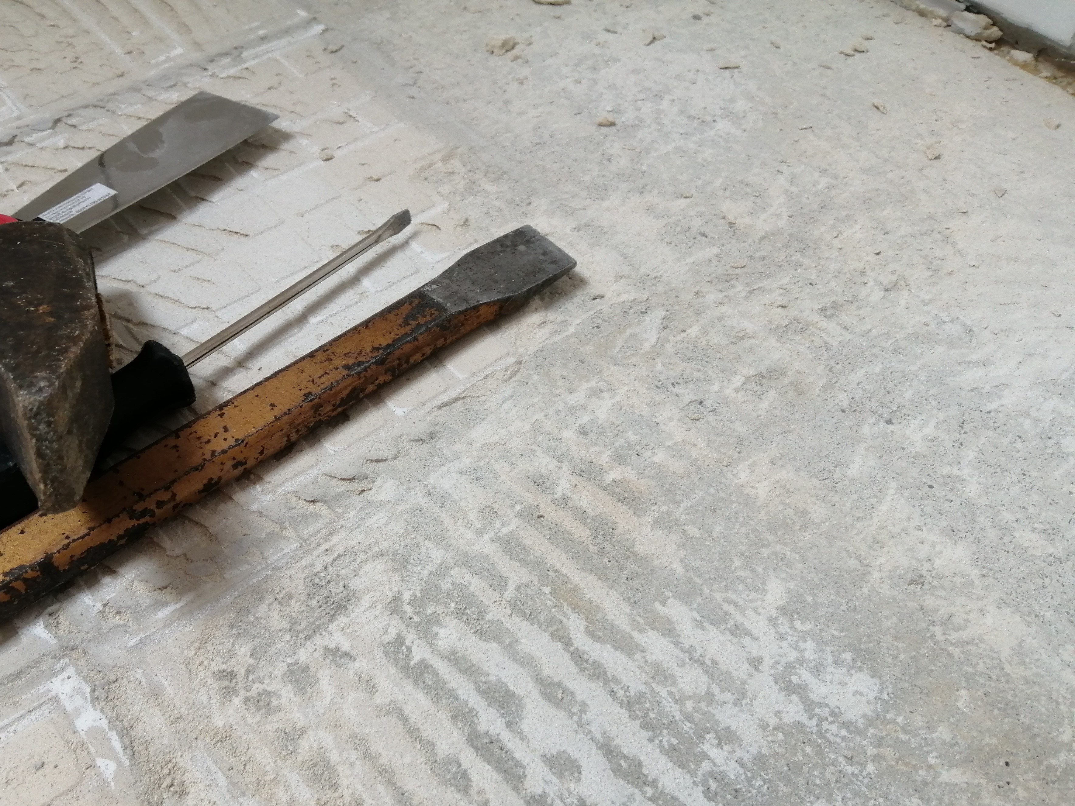

Ich habe mich mit Hammer, Meisel, Schraubenzieher und Spachtel auf den schweren Weg gemacht. Momentan geht es noch recht zäh. Ich werde aber schneller. Im Internet habe ich noch den Tipp gefunden, den Kleber zu befeuchten. Ich lasse das Wasser gut einziehen, es scheint etwas zu bringen. Der Schraubenzieher ist mein"kleinster" Meisel.
Wird der Meisel mit der Zeit stumpf und unbrauchbar?
Hier ein Foto von den ersten freien Stellen:
Baustelle mit Kelle, Meißel und rostigem Werkzeug auf staubigem Boden
